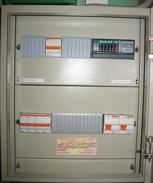

Имеется частный дом, в котором установлен старого типа счётчик и с ним на щитке две "пробки". Будет меняться вводной кабель от столба до дома и делаться щиток. Есть мысль поставить новый счётчик, чтобы на ДИН, и разместить всё в одном щитке. По идее, перед ним поставить бы вводной двухполюсный автомат, ограничивающий отведённую мощность. Назревает вопрос - автомат перед счетчиком должен быть опломбирован. Верно? Как это реализуется при установке его в тот же бокс, что и счетчик и автоматы линий? Или выход один - ставить отдельный двухмодульный бокс под пломбировку для вводного?

Alex_Penza написал : Как это реализуется при установке его в тот же бокс, что и счетчик и автоматы линий?
Если в днище опечатываемого боксика на 1-2 модуля сделать пропил, позволяющий крепить автомат на дин-рейку непосредственно щитка и удалить верхнюю часть боксика, мешающую закрыть фальш-панель щитка, то все должно получиться.

Ищите в магазинах спец боксы для опечатки автоматов - видел 2-х и 4-х модульные. Он ниже панели основного бокса. Заднюю стенку в данном случае ставить не стали - просто пропустили проволоку для пломбы за DIN-рейку:

evgenygrig написал : Ищите в магазинах спец боксы для опечатки автоматов - видел 2-х и 4-х модульные. Он ниже панели основного бокса. Заднюю стенку в данном случае ставить не стали - просто пропустили проволоку для пломбы за DIN-рейку:
Именно такой бокс я имел ввиду, разумеется. Только, если задницу не выкидывать, а пропилить, то нет необходимости пропускать проволоку за дин-рейкой - все штатные "ушки" для проволоки остаются на своих местах.

evgenygrig написал : просто пропустили проволоку для пломбы за DIN-рейку:
там же верхняя крышка на защёлках должна держаться.... не понимаю немного.

avmal написал : Если в днище опечатываемого боксика на 1-2 модуля сделать пропил
Не получится... придётся всё днище вырезать. Так что -
evgenygrig написал : Заднюю стенку в данном случае ставить не стали - просто пропустили проволоку для пломбы за DIN-рейку:
Спасибо!!!

  1. Аккуратно выпилить не так просто, но можно, при этом задняя панелька бокса сильно ослабевает. Поэтому проще отпилить кусок под рейку совсем, повернуть на 90 град. и приклеить каким-нибудь суперклеем.
  2. А еще проще спилить выступы DIN-рейки, распрямить стороны и прикрепить бокс, ничего в нем не выпиливая.
  3. А еще проще купить щиток с раздельными передними панелями (такие выпускает, кажется Энергокомплект), под верхнюю установить автомат, счетчик и, допустим, разрядники, т.е. все, что требует пломбировки, просверлить в углах панели две дырки.
