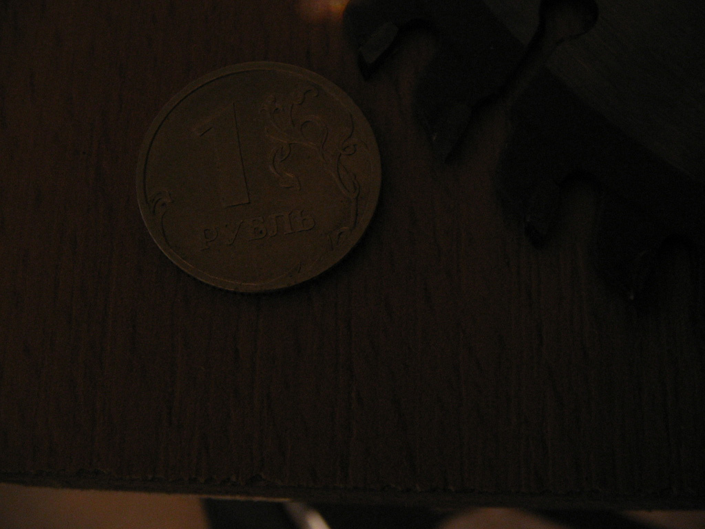

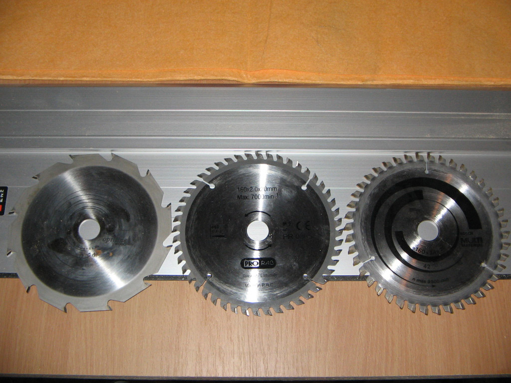

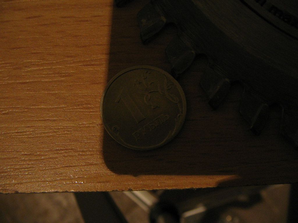

Чёт я думаю matrix, атака, прораб и тп. это один китай, без разницы что брать. Как-то купил чашку алмазную на ушм, фирмы атака, стоит тысячу, в другом магазине такая же фирмы матрикс 500. В деле разницы не увидел, уже много ими поработал :D Фото распиловки лдсп среднего качества, сколы есть, но если снимать фаску после кромления то их не будет.

2xo3RUH А что на первых 3-х фотах?

01.12.2008 в 00:11:16
2snim лдсп распиленное диском, диск которыми пилили, монетка для оценки размеров сколов :)
Фоты темноваты, лень было свет настраивать... :o
