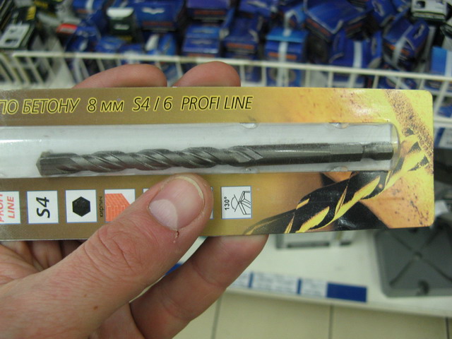

Что это? Или косякнули в интернет-магазе www.d-instrument.ru при выкладывании фото, или Haisser начал клепать свёрла с шестигранными хвостовиками. Может кто знает? А то интернет-магаз пока молчит в ответ на запрос.

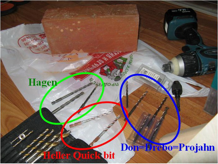

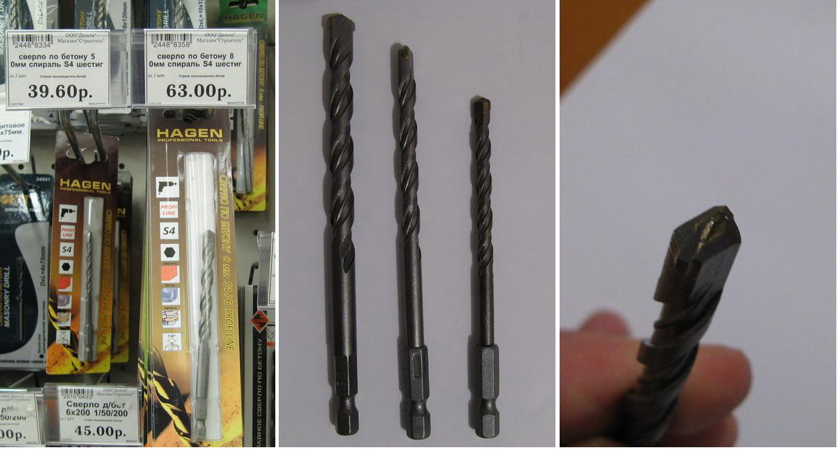

Из-за определенного неравнодушия к расходке с шестигранным хвостовиком (она
оптимизирована под мой инструмент) как-то взял на пробу увиденные гексагональные
сверла по бетону Hagen, близнеца обсуждаемого в этой ветке Haisser'а.
Чисто внешне выполнены на нормальном среднем уровне, без каких-либо крайностей.
Малые из купленных сверл, 5 и 6-миллиметровое, - зачеканенные в шестигранной державке.
БОльшее, 8-мм - цельное.
Исключение - заточка, мягко говоря, оставляющая желать лучшего.
Немного потестировал их на кирпиче, вместе с Хеллером и Доном (он же Дребо и Проян).
Итог.
Лучше всех сверлят Don. И в ударном и в безударном режимах.
(Правда, они с обычным, цилиндр.хвостовиком).
Немного, совсем чуть-чуть отстали по скорости прохождения Heller Quick bit.
Hagen / Haisser практически не сверлят вообще. Сверло просто стояло почти на месте.
На этом тесте, наверное, их жизнь и закончится.
