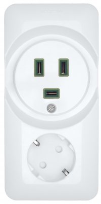

Электротехническая компания Wessen осенью вывела на российский рынок несколько новых продуктов.
Новый светорегулятор Wessen скрытой установки со световой индикацией. Имеет встроенную электронную защиту от короткого замыкания, перегрузки и перегрева. Управляет активной нагрузкой, имеет функцию плавного пуска для увеличения срока службы ламп.
Довольно необычна для России - розетка открытой установки двухместная комбинированная с заземляющими контактами и защитными шторками для электроплит.
Оба изделия доступны в белом и бежевом цветах.

Второе - похоже, что жесть. Ведь воткнутый в неё удлинитель даже не подозревает, что невольно оказывается под защитой С40...

Розетка не для двух плит, а для встраевоемой техники... Верхняя под варочную панель, а нижняя под духовку!

EAcorp написал : Розетка не для двух плит, а для встраевоемой техники... Верхняя под варочную панель, а нижняя под духовку!
А внутри на каждую розетку своя защита стоит?

Если фотку перевернуть, то описание полностью соответствует... ;) > 1) Розетка комбинированная двойная открытой установки с заземляющими контактами РА32-211-би, РА32-211-си. Верхняя розетка с боковыми заземляющими контактами предназначена для электрических приемников с номинальным напряжением не более 250 В и номинальным током не более 16А. Нижняя розетка с заземляющим контактом предназначена для бытовых электрических приемников с номинальным напряжением не более 250 В и номинальным током не более 32А (для электрических плит) Комбинированная розетка РА32-211 представлена в двух цветах: “белый” и ”слоновая кость”.

avmal написал : А внутри на каждую розетку своя защита стоит?
похоже, что нет. Так что все любители тройников и ненавистники выбивших автоматов - эта штука для вас

А откуда уверенность что розетки соединены впараллель? Скорее всего провода подключаются по-отдельности. Довольно юзабельно.

2AIpp - Вот именно. Очевидно же, что это просто две розетки, силовая и обычная, в одном корпусе.

Розетка открытой установки двухместная комбинированная с заземляющими контактами и защитными шторками для электроплит Розетка предназначена для присоединения электрических приемников с номинальным напряжением не более 250 В к сети переменного тока при внуренней и наружной установке в зданиях.
Верхняя розетка с боковыми заземляющими контактами - с номинальным током не более 16А, нижняя розетка с заземляющим контактом - с номинальным током не более 32А.
