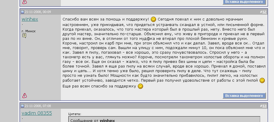

winhex написал : Для меня это стало больной темой уже... Попытался приступить к серъезной работе - нужно было порезать дрова - березовые и еловые бревнышки 35-40 см. диаметром. Так вот - при погружении шины примерно на 2/3 глубины обороты падают, цепь останавливается. Достаем шину из пропила и какое-то время обороты остаются неустойчивыми, пила может заглохнуть. Приходилось опиливать дрова по кругу, бред... Цепь острая, на пилу НЕ давлю. Китайская электропила Einhell справляется с такой работой без особых проблем, хоть и не предназначена для этого Надо снова ехать в сервис, но желания нет совершенно. Пилу отложил в дальний угол, не хочу даже вспоминать о ней.
Не хочу показаться занудой, но все же скажу: Я ВАС ПРЕДУПРЕЖДАЛ! Все ответы СЦ должны быть в письменном виде! Сейчас бы не было таких проблем. Вообще странно как-то, профессиональная техника, японская, а такие чудеса вытворяет. Мы обслуживаем японскую профессиональную технику Komatsu Zenoah, так за 2,5 года не было НИ ОДНОГО гарантийного случая, хотя продано было очень много. В Вашем случае явно чудит карбюратор, сбиваются настройки, весь вопрос только почему? Если и в этот раз не захотите возвращать пилу в магазин, так хоть настаивайте чтобы карб заменили целиком, а то так и будете каждую неделю в сервис ездить для регулировки

SERVER77 написал : В Вашем случае явно чудит карбюратор, сбиваются настройки, весь вопрос только почему?
Не обязательно карбюратор. Негерметичность (подсос воздуха) тоже может так себя проявлять. В этом случае настроить пилу не получится даже у профессионала.

roland написал : Не обязательно карбюратор. Негерметичность (подсос воздуха) тоже может так себя проявлять. В этом случае настроить пилу не получится даже у профессионала.
Но ведь механик смог ее настроить в сервисном центре! И даже тахометром обороты проверил - все было в норме, а при подсосе этого никак не могло бы быть

2SERVER77 Насколько я знаком с ситуацией, демонстрация работы пилы после ее регулировки прошла неуспешно. Т.е. стабильной работы не было. Поэтому и возникают такие подозрения, поэтому помимо неисправного карбюратора, нельзя исключать и негерметичность картера.

2roland Как раз после регулировки все было ок (со слов winhex), а подсос во время работы можно определить так: если падают обороты - смесь слишком обеднена, в этот момент можно попробовать немного прикрыть воздушную заслонку и если обороты опять вырастут, значит где-то воздух подсасывает, а если сразу заглохнет значит это не подсос ( конечно на 100% можно быть увереным только после опрессовки)

2SERVER77 Это, видимо, повторное обращение в сервис. До этого было примерно так: отрегулировали , завели, дал газу - пила захлохла. Вопрос:"Почему?". Ответ:"Бензин наверно кончился..." Но судя по этому посту, действительно, если добились устойчивой работы, то негерметичность маловероятна. Может кривые руки регулировщика?
