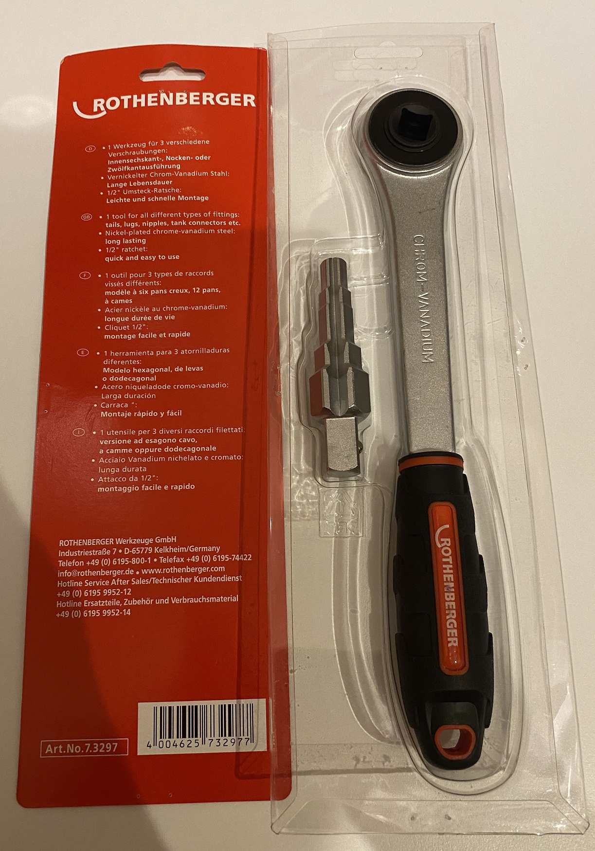

VIV написал: Потихоньку закрываю вопрос с инструментом для дома. Хочу купить ключ для американок. Присмотрел на авито Rothenberger Универсальный ступенчатый ключ 73297 В комплекте с ним идет ступенчатый ключ 3\8"-1\2"-3\4"-1" Достаточно ли этого для дома? И для чего существует Газовый ступенчатый ключ D 3/8 - 1" Нужен ли он дома?
VIV, я понимаю, - для повседневного использования купить несколько разновидностей этих ступенчатых ключей, шестигранных ключей ещё. - Вот как в ролике камрада Sanchesws, но в быту так заморачиваться, смысла не вижу. Вы все равно не найдёте один действительно универсальный ступенчатый ключ, а ведь есть еще фитинги, где такой ступенчатый ключ вроде и подходит, но из за, как раз своих ступенек, его дальше, чтобы добраться до нужной "ступеньки" и засунуть нельзя будет. А есть ещё и наши производители, которые вообще на фиксированные типоразмеры плевать хотели, для таких гадов приходится заниматься "колхозингом", изготавливая персональную головку, перепиливая соединительную гайку наиболее близкого размера и сращивая получившийся обгрызок с головкой под неперепиленную часть этой гайки.

Всем спасибо за подсказки. Понял, что нельзя объять необъятное, однако сделал первый шаг, заказал и уже получил Rothenberger 73297 за 2700 на авито. Пока вопрос с американками закрыл, далее, при необходимости, буду по месту решать.

VIV написал: заказал и уже получил Rothenberger 73297
Нигде не указано, где произведено?

доминик, Кроме штрих-кода на упаковке, никаких указаний на место производства нет.
