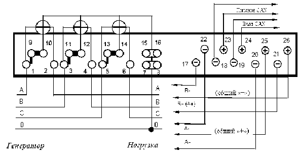

Подключение счетчика Меркурий 230 АМ Смотрел на схему, не понял, как ноль разводится.
  1. Входит в "7" выходит из "8" ____i I____
  2. Заводится и на "7" и на "8" с одной точки ____i____
Рисунок на схеме не понял

zlsl 1-ый вариант. 2-ой не устроит энергосбыт.
