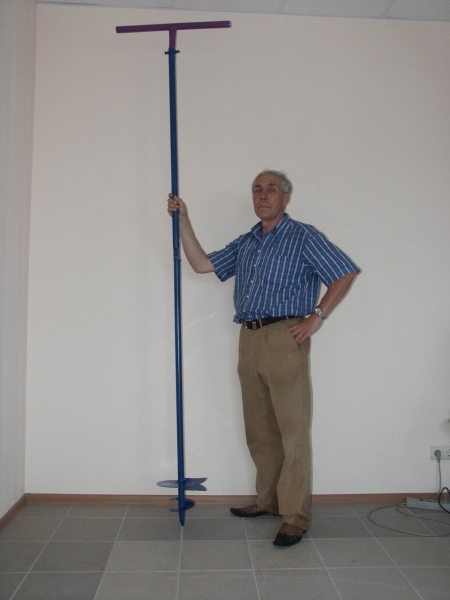

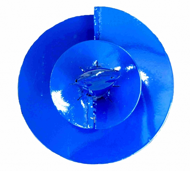

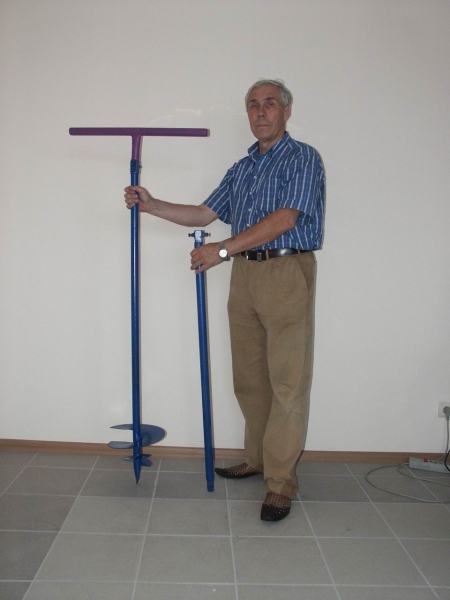

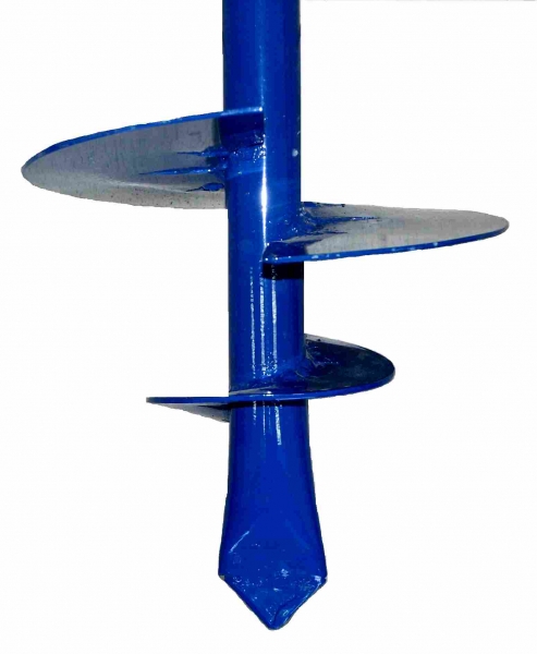

Небольшой анонсик: Пермские изобретатели разработали новинку для садоводов... ручной строительный бур. На первый взгляд ничего особенного - ручной бур представляет собой как и прежде стальной столб, в нижней части которого находится винтовая лопасть и заостренный наконечник. Однако, как сообщил директор НП «Клуб изобретателей Прикамья «Гефест» Виктор Гилин (www.gilin.info), бур можно использовать вместо лопаты, причем с помощью данной техники работа будет продвигаться в 10 раз быстрее, чем при использовании лопаты. Конструкция лопасти такая. Техника проста в применении, подходит как строителям бань и домиков, так и садоводам. По словам Виктора Гилина, в ближайшее время такие буры планируется выставить в продажу, в магазины для садоводов.
Кроме того, пермским клубом «Гефест» изобретены тяпки, напоминающие кочергу. Такие тяпки будут особенно нужны садоводам на заросших участках, т.к. они довольно массивные и прочные, усилены твердым сплавом. Данные разработки для садоводов в настоящее время находятся в стадии патентования.

Twal написал : Ну и как оно, реклама или бурит? Грунт с небольшими камушками на 1-1,5м возьмет
Я бурил скважину на 6м 200мм, и ямки под столбы 150мм. Вертикальность ствола идеальная. Размер камешков у меня был не более 20мм.

Twal написал : На 6 метров - для водички-верховодки
Естественно. В следущем году буду бурить на 10м, второй водонос.
Twal написал : Вы их штатными насадками пользовались?
Если вы имеете производство г.Пермь, то нет. У нас раньше продавались видимо ЧП, потом появились подделки (плохое качество сварки и окраски), сейчас уже какое-то ЗАО Металлконструкции.
Twal написал : подтачивать нужно
Я не подтачивал, но видимо пора. Раньше резвее было.
