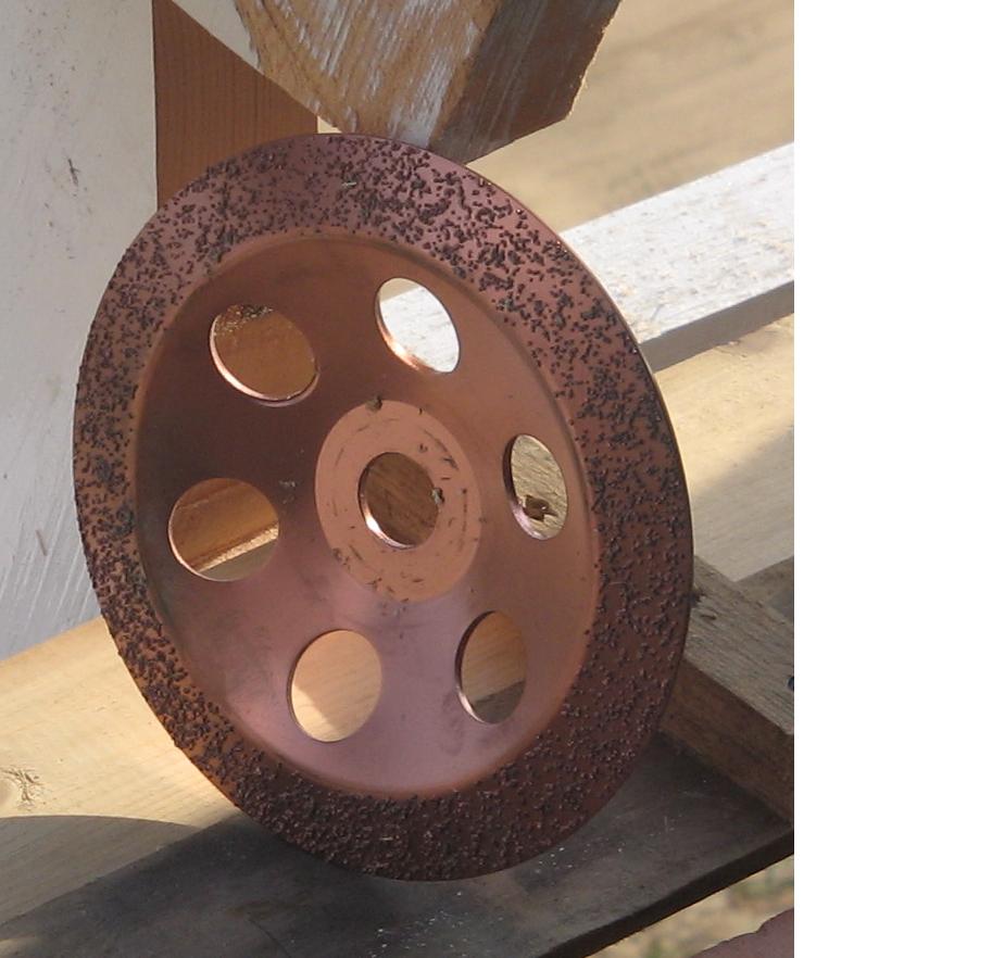

BVN написал : Я грязь обдираю "тарелкой" со средним зерном УШМ 2,3 кВт.
Хм... А это мысль. Надо попробовать. Тока я не понял "тарелка" это обдирочный круг (по камню?) или лепестковый (никогда таких здоровых не видел, да и не дешевые они).

2T283TA В бошевском каталоге есть номера для заказа, внешний вид на фотографиях. Брал у официального дилера, "деру" кругами уже года три. Очень полезными оказались при плотницких работах - строительстве крыши-мансарды. Круг с более крупным зерном менее востребован. Успехов, Валентин.

2 BVN Спасибо за идею! Сегодня привезли мне "чашку среднезернистую наклонную", как на правой фортке. Тока 115мм. Еще не пробовал (в эти выхи как раз по плану переработка старых досок), но, похоже, что эта штука - самое оно, что мне нужно для быстрой обдирки грязи с досок.

2T283TA Плоская мне показалась сподручнее. Но, думаю, приспособитесь. Напомню только о технике безопасности, приспособа кажется безопасной, теряеш бдительность... Короче, неделю назад обдирал балку 150х150х3600, обрезки дерева не убрал их под ног, споткнулся и "деранул" по ноге выше колена на сантиметров 10, ещё бы сантиметров 15-20 и... подумать страшно. Ну нога заживает сама, а рабочий комбинезон и спортивные штаны (всё что одел по случаю холодной погоды), жена долго штопала.
