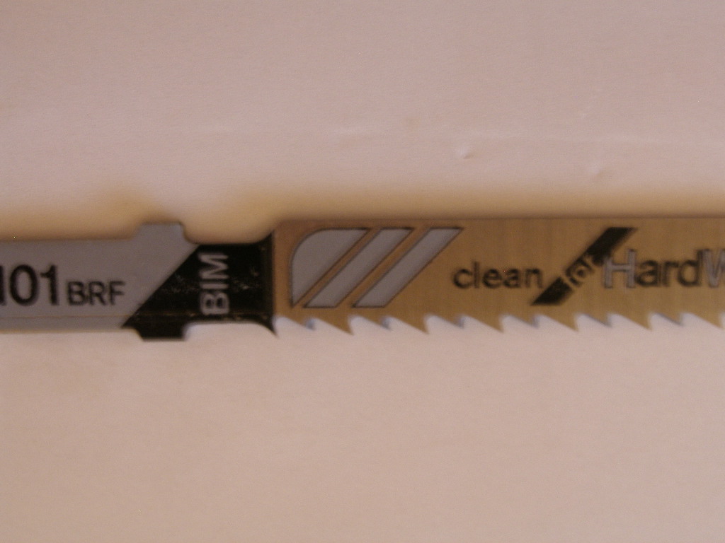

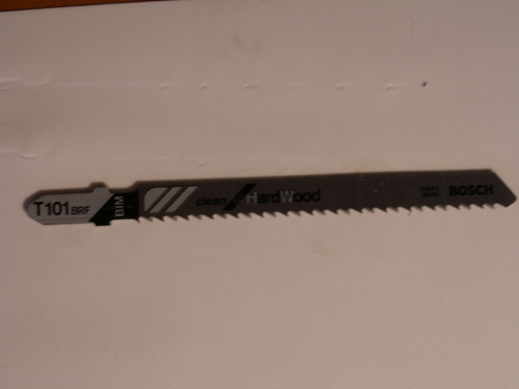

Уважаемые, подскажите вчём "фишка" такой пилочки и при каких работах она необходима? Была в бошевском комплекте. (Зубья расположены так что работают когда лобзик подаёт пилку ОТ себя) Раз такое выпускается то наверно кому то это надо, на пилке надпись что она для чистого реза и твёрдой древесины.

Противоскольная пилка для реза с лицевой стороны материала (если невозможно пилить с изнанки).

Пилка для чистого,без сколов реза. Особенно по ламинату,ЛДСП.

Лобзик ИМХО должен "прыгать" ведь он как бы отталкивается от материала. Наверно надо меньше рассуждать а просто попробовать попилить и всё станет ясно.

2 Барабашка он и будет прыгать, если его не прижать, как следует. Специфическая пилка.

Вот вроде неплохой и компактный путеводитель по пилкам http://www.proftools.ru/y_files/table262_263.htm?id_level=1083&var=1 С его помощью можно довольно просто определить назначение пилки. Правда не совсем очевидны различия пилок - например 101AO и 101AOF - это по геометрии абсолютно одно и то же, но AOF - биметаллическая и маркирована для твердой древесины. Есть у меня 101BR - то же что на картинке, только не биметалл. Купил для интереса. Чето не понял - ДСП пилит конечно, но все равно скалывает маленько. На дереве - прыгает сразу же. T234X - хорошая пилка по фанере и по щиту, но по фанере лучше. T301CD - лучше всех по щиту, очень понравилась - очень ровно режет, можно даже такие сопли отрезать - аж прозрачные. T345XF - пила-монстр. Жрет все, даже гвозди. И длинная. И не так уж сильно скалывает...

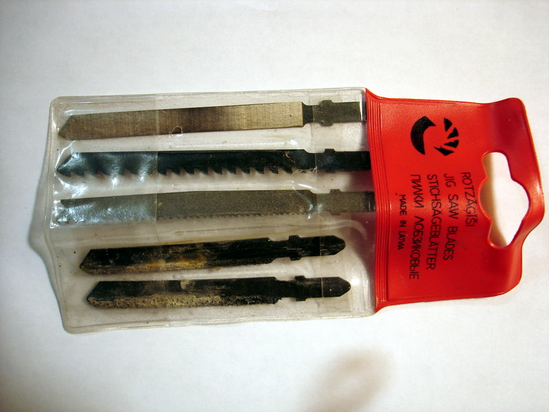

Барабашка написал : Всё удовольствие обошлось по себестоимости пилок входящих в комплект. Крепление пилки осуществляется встроенным в корпус магнитом.
Где бы надыбать подобный кейс под пилки. Особенно понравилось, что они намагничены в своих колеях

clubba написал : Где бы надыбать подобный кейс под пилки. Особенно понравилось, что они намагничены в своих колеях
Да не загоняйтесь по такому пустяку. В штатных упаковках пилки отлично хранятся. Несколько таких упаковок стянуть резинкой и будут лежать как миленькие. Главное чтобы пилки были! А в остальном без фанатизма и фетишизма можно сберечь "время нашей жизни" на ненужных кройке и шитье. Особенно с иголкой :))). Кто в армии служил и так уже на подворотнички и "подшиву" много времени убил ;).

x-men написал : В штатных упаковках пилки отлично хранятся. Несколько таких упаковок стянуть резинкой и будут лежать как миленькие.
Ага, особенно если упаковки REBIRовские. ;)

Нет, нет и еще раз нет! Я же не пишу здесь вредных советов. Китайскими пилками я не пользуюсь, как правило. MPS, Makita, Bosсh. Был правда грешен, запятнал репутацию на Runex кажется, но не сильно жалею - терпимо :). А эти пилки Rebir, как у Вас, я бы не рискнул купить.

x-men написал : А эти пилки Rebir, как у Вас, я бы не рискнул купить.
СНЕГ ИДЕТ написал : упаковки
;) Я что-то сказал про ИХ пилки? Rebir такие выпускает?
