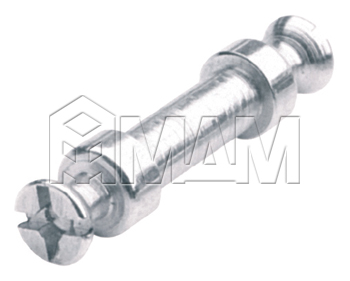

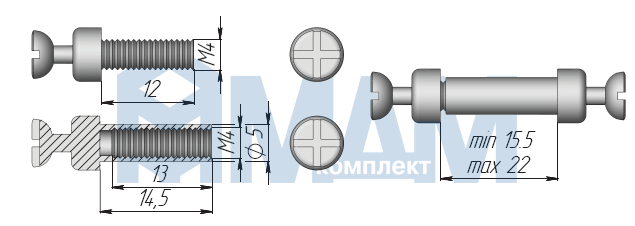

очепятка, ипсал про одно, думал про другое...следующий размер ДСП - 16 мм? Он позволяет установить эксцентрик?
Кто-нибудь так делал полки?
У МДМ вот такая вот есть двусторонняя стяжка. Но вот технология "имплантации" её тела в ДСП непонятна

10.12.2008 в 16:09:39
я делал
Global написал : У МДМ вот такая вот есть двусторонняя стяжка. Но вот технология "имплантации" её тела в ДСП непонятна
а чо тут непонятного сквозная дырка сверлиться и с двух сторон вставляется и вкучивается друг в друга полько она предназначена для эксценкриковых полкодержателей а не для эксцентриков

10.12.2008 в 19:35:27
При сборке шкафа конечно удобнее использовать конфирмат, проще сделать присадку в вертикалях и горизонталях, но вы должны учесть, есть ли у вас пространство, когда вы будете собирать шкаф. Можно использовать эксцентриковую стяжку, но присадка чуть сложнее. Для крепления полок по вашему типу, если вы используете ДСП-16мм, то лучше использовать эк.стяжку типа VB-35 или VB-36 фирмы Хеттих, а штоки просто разносите на разные растояния, что бы левые штоки не попадали в одно отверстие с правыми.

13.12.2008 в 12:06:34
Oleg62 написал : а штоки просто разносите на разные растояния, что бы левые штоки не попадали в одно отверстие с правыми.
а почему нельзя (или хуже?) использовать Двусторонний шток?
Oleg62
Oleg62
Регистрация: 23.09.2008
Сообщений: 124
14.12.2008 в 21:21:03
нет, можно, просто такие штоки встречаются редко и не во всех фирмах торгующих фурнитурой
