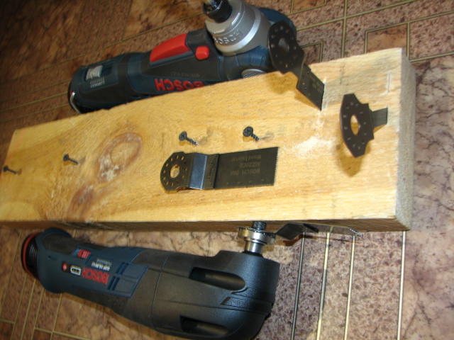

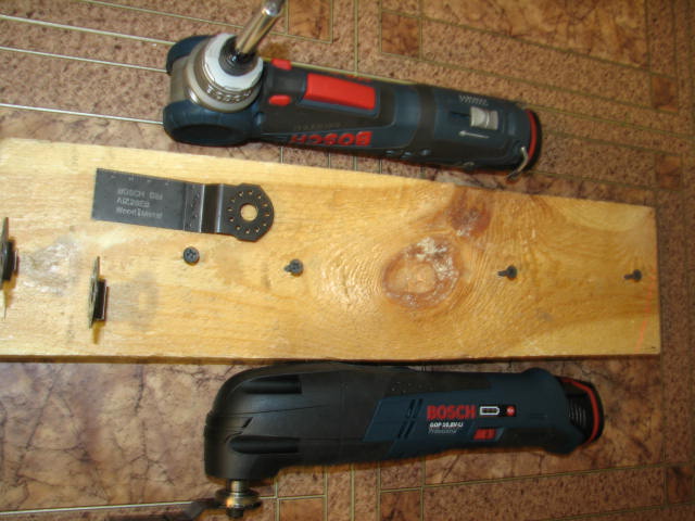

Тестить – так тестить (фото 1 и 2 – ещё все живы). :) Ниже привожу отчёт о проделанной работе. А в следующем посте - описание GOP 10,8 V-LI в формате ”Новогоднего конкурса от Bosch!”. Льщу себя надеждой – может и мне зачтётся. :o

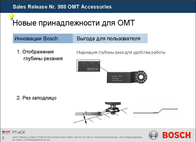

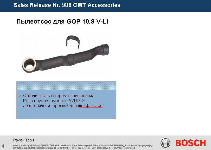

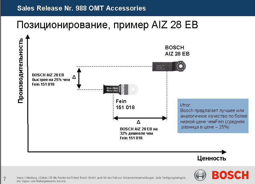

Admin написал : Появилась возможность поиметь презентацию оснастки для GOP.
Спасибо за выложенные документы. Разрешите в своём отчёте ссылаться на Ваши материалы.

Bhead написал : Много всего, заманчиво, но как показывает практика, это удобство оборачивается головной болью с быстро разряжающимися аккумами. При частом использовании в умелых руках, доставит удовольствие только сетевой вариант.
Позвольте с Вами не согласиться. Во-первых, зарядное устройство к GOP полностью заряжает ”посаженный” аккумулятор, примерно, за 30 минут. Причём, за первые 15 минут зарядки, аккумулятор набирает ѕ своей полной ёмкости. А за 15 минут работы – мне ещё не удавалось ”посадить” аккумулятор. Вы спросите: ”Откуда мне это известно? Ведь GOP-ом владею менее месяца”. Отвечаю: ”У меня есть и другие Бошевские аккумуляторные инструменты на 10,8 В. Это угловой шуруповёрт GWI 10,8 V-LI и дрель-шуруповёрт GSR 10,8 V-LI -2. У них совершенно аналогичные аккумуляторы и зарядки, как и у GOP-а. Так что, я сужу по трём комплектам (трём зарядникам и шести аккумуляторам), купленным в разное время. А это уже – репрезентативная выборка.” :) Так что, лично мне, остаться с разряженными аккумуляторами, пока не грозит. А если они и будут в будущем ”дохнуть”, то надеюсь – не все сразу. Насчёт сетевого варианта. Кому как, я мне по разным причинам, больше подходит аккумуляторный вариант. Его главное достоинство – мобильность. Нет следующих ограничений: на длину сетевого провода (не надо заморачиваться с удлинителем), этот же провод не путается под ногами и не ”лезет” под режущий нож инструмента. Возможность работы в местах: где нет сетевых розеток (или они очень далеко – десятки метров), во влажных-мокрых помещениях (опасность удара электротоком). У меня есть удлинитель на 50 метров (примерно такой). Так что, все отличия работы, мне на практике, хорошо известны.

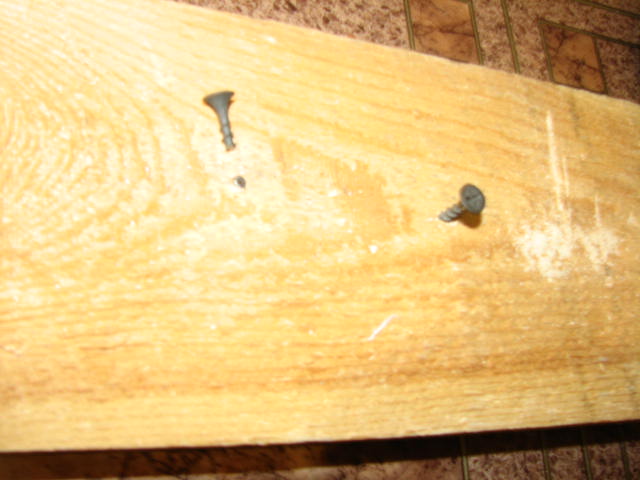

Торцануть брусочек 50 х 50 мм не удалось. По одной простой причине – пилки по отрезанию допускают глубину пиления примерно до 20 мм. Ну не шмог я, не шмог. :)
Время перепиливания, самореза (чёрный саморез в дерево длиной 40 мм), пилкой AIZ28EB (ВiM Wood & Metal) при скорости (по цифре на регулировочном ”колесе” числа колебаний):
1 (минимум) – замучаешься пилить (ждать, когда пропилишь), т.е. тест не пройден; 3 – замучаешься пилить, т.е. тест не пройден; 6 (максимум) – 39 секунд. На 6-й скорости от места пиления летели искры. Зубцы пилки немного притупились – это видно визуально. Видимо сильно давил. А если бы не давил, то чёрт знает, когда бы допилил. Это универсальная пилка (дерево+металл) отсюда видимо и такие скромные успехи. Нет, эта пилка не для пиления металла.
Время перепиливания самореза пилкой AIZ20АB (ВiM Metal) при скорости:
1 (минимум) – пилка просто ”шкрябает” по металлу, замучаешься пилить, тест прерван; 3 – 16 секунд (фото 3 – первая зафиксированная победа); 6 (максимум) – летят искры и пахнет палёным (горелым) железом, а пиление продвигается медленно, тест прерван. Вот это действительно пилка по металлу! При пилении на 3-й скорости – нет искр и зубцы целы.
Время заглубления (врезания) в сосновый брусок на глубину 20 мм пилкой AIZ10EС (HGS Wood) при скорости:
1 (минимум) – замучаешься пилить, т.е. тест не пройден;
3 – 12 секунд; 6 (максимум) – 7 секунд. Пилка ощутимо нагревается. Моё мнение, что при таком глубоком (глубоком для GOP-а) пилении недостаточен отвод опилок, т.е. им просто некуда ”убираться” и они забивают место пиления (разреза). При пилении глубиной до 7…10 мм всё гораздо приятней. :) Понравилось, что пилки градуированы для выбора глубины пиления, т.е. на них нанесены риски с шагом в 1 мм. Это даёт возможность точно делать ”полусквозные” пропилы (углубления).

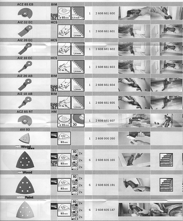

Для ознакомления с характеристиками пилок - смотрите фото 4.

  1. HCS – высокоуглеродистая сталь. Пилка достаточно гибкая. Пилки только по древесине;
  2. BIM – биметаллические. Задняя часть полотна выполнена из высокоуглеродистой стали, а резцы – из быстрорежущей. В итоге пилка гибкая, а её зубья острые и стойкие. Есть пилки только по металлу, а также по металлу и древесине;
    3.HMRIFF – твёрдый сплав. Например, пиление мягкой керамической плитки. Классификация пилок GOP-а, напомнила мне, классификацию бошевских пилок для лобзика.
    Вот ещё бы, где узнать буквенно-цифровую расшифровку обозначения пилок для GOP-а? :help Может быть, кто подскажет? :help Понравилось, что к пилкам покупаемым отдельно, идут наглядные инструкции с краткими характеристиками пилок и их предназначения (фото 4). Виды шкурок:
  3. по древесине – RED WOOD и RED WOOD TOP;
  4. по краске – WHITE PAINT;
  5. по камню – BLACK STONE . Поставляется устройство в пластиковом кейсе. Кейс компактный (размеры 39 х 36 х 11 см). Однако внутри него найдётся место, чтобы положить полный набор приспособ к GOP-у и третий аккумулятор. У меня влезли, все дополнительно купленные, приспособы и место ещё осталось.

ADM05 написал : чёрный саморез в дерево длиной 40 мм
Не совсем верный выбор вещи для пиления. Саморезы спиливают болгаркой, твёрдость материала высока, пилки сразу садятся. Гвозди - да, будет пилить комфортно. 2ADM05 из тестов не понял, а для чего сей дивайс куплен, что Вы им делать будете? Тест был ради теста, реально что этой штукой пилить? Ни дерево, ни металл не пилит, щели в деревяхе делать??? :) У меня вот для попилить (и в саду тоже...) сабля аккумуляторная, гвозди перепиливать лобз и болгарка 125, щелки в дереве делать - мелкий фрезер от Боша, всё это много функциональней. Мои старые попытки применять такой вот мелкий, многофункциональный инструмент, показали что это практически красивые игрушки для взрослых людей, которые выручают иногда...

Bhead написал : Не совсем верный выбор вещи для пиления. Саморезы спиливают болгаркой
Меня попросил, уважаемый Eddy21:
Eddy21 написал : пильнуть на скорость ... арматурный пруток ...ну, или саморезик какой покрупнее...Может еще чего-нибудь глазавыпучивающее
Я его просьбу выполнил. Это был, если так можно выразиться, тест-драйв (испытание). А это всегда немного игра. Если же ко всему подходить строго рационально и только по уставу, то тогда многое из жизни надо выкинуть. Вот только тогда - захочется ли жить?
