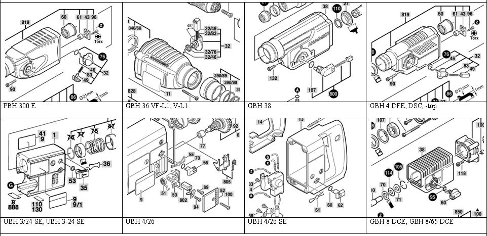

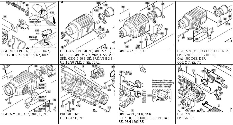

Подскажите, как поменять переключатель режимов(не знаю как достать) на перфораторе Bosch GBH 2-26 DRE. Заранее спасибо!!!

Otboinik написал : Подскажите, как поменять переключатель режимов(не знаю как достать) на перфораторе Bosch GBH 2-26 DRE. Заранее спасибо!!!
Поглубже утопите красную пипку (очень поглубже). И поверните перключатель против часовой стрелки градусов на 30 относительно режима сверления (этот момент чувствуется). И он выдет к Вам.

Начал составлять табличку по снятию переключателей BOSCH, примерно такую:
да вот задумался: а надо ли это для форума? Что скажет уважаемое собрание?

Вот, что получилось:

rem273 написал : Вот, что получилось:
Это в ФАК надо.
