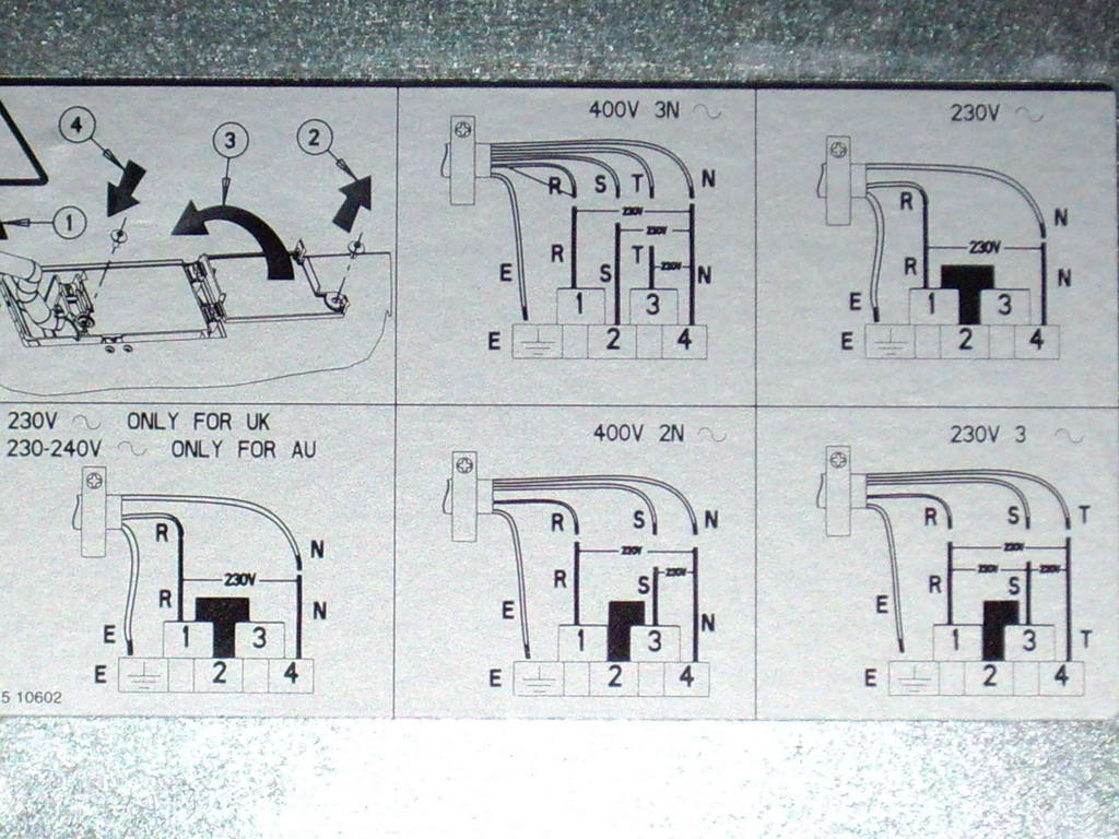

Как подключить варочную поверхность на 380V (3 фазы) ? а в инструкции написано про 4 фазы (400v) Сфоткал с этой панели. Смотрите в миниатюре - куда можно подключить (3 фазы) 380v ? :clappingЗаранее благодарен!!!:cool:

kakuleo написал :
Если внимательно посмотрите на цоколевку клеммника, то обнаружите только три фазы ( 1, 2, 3 ), N ( ноль ) -4 и "землю".
20.12.2008 в 23:01:13
На фотке 400V 2N - всего 4 фазы, а у меня 3 фазы. Так соединяем два к "нулю(4)" и "земля" , а одна фаза 380V в какую цифру можно подключить? Если как на фотке 230V сверху-справа соединюсь при 380V, случайно не сгорит? :confused:

20.12.2008 в 23:10:55
kakuleo написал : На фотке 400V 2N - всего 4 фазы, а у меня 3 фазы
Там все ясно нарисовано!В любом случае 4-это ноль!а остальные фазы(123) кроме клемы для земли!

20.12.2008 в 23:13:28
на этом рисунке предпологается питание от 2х фаз!просто если у вас есть три фазы то лучше воспользоватся тремя!

20.12.2008 в 23:15:08
kakuleo написал : Смотрите в миниатюре - куда можно подключить (3 фазы) 380v ?
Кабель для подключения этой панели из какого кол-ва проводов ? С желто-зеленой изоляцией провод есть ?

20.12.2008 в 23:41:28
kakuleo написал : На фотке 400V 2N - всего 4 фазы, а у меня 3 фазы.
Так что ж вы тогда на эту "фотку" любуетесь - смотрите "фотку" 400V 3N. Правда и там, где вы 4 фазы обнаружили, русским по белому написано 2N ( 2 фазы ). :)
21.12.2008 в 00:10:38
iale написал : Кабель для подключения этой панели из какого кол-ва проводов ? С желто-зеленой изоляцией провод есть ?
В кабеле всего 3 провода... с желто-зеленой есть. Запутался,... это не трехфазная розетка, а 3 провода всего. из них 1 фаза (напряженная). три контакта- это фаза, ноль и земля. в какую цифру фазу можно подключ.. ? наверно у меня 1N, но куда же :(

21.12.2008 в 00:53:26
kakuleo написал : наверно у меня 1N, но куда же
О господи!... Тогда изучайте "фотку" "230V" - 1, 2, 3 - перемычка - фазный провод, нулевой на 4, желто-зеленый на "землю".

21.12.2008 в 00:54:01
три проводка - однофазная... "230", верхний правый рисунок
желто-зеленый - земля, то есть "Е" остальные по схемке к "поверхности"... фаза - это та, что "напряженная", по схеме "R", с перемычками на 1,2,3 синий - ноль должен быть, то есть "N".
не забудьте все контакты протянуть хорошенько, а то "электроника" там же запитана, на панельке.
21.12.2008 в 00:57:49
avmal написал : О господи!... Тогда изучайте "фотку" "230V" - 1, 2, 3 - перемычка - фазный провод, нулевой на N, желто-зеленый на "землю"
Не бабахнет при 380V ? а там в написано 230V
