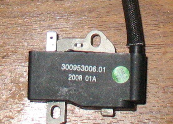

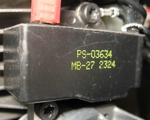

Кто-нить есть из сервиса по бензопилам? Как должна выглядеть маркировка? См. на картинках - быстросгоревшее магнето на моторе, новое - лежит на столе.

МодулЯ,разные,одну функцию выполняют.АртикулА разных производителей могут не совпадать.Смотрите по месту-посадка,зазор.Мы ставили на косу"Matrix"модуль от 180го Штиля вроде(давненечко было,точно не помню,но что не родной-точно) ничего,работает.

ElFox написал : Мы ставили на косу"Matrix"модуль от 180го Штиля вроде(давненечко было,точно не помню,но что не родной-точно) ничего,работает.
Посадочные совпадали с валяющимся в ящике старым исправным магнето (тоже Homelite), и даже была искра, но думаю, момент зажигания может быть не вовремя. К тому же я так и не выяснил, у Homelite опережение зажигания в завис. от оборотов есть или отсуцвует?
