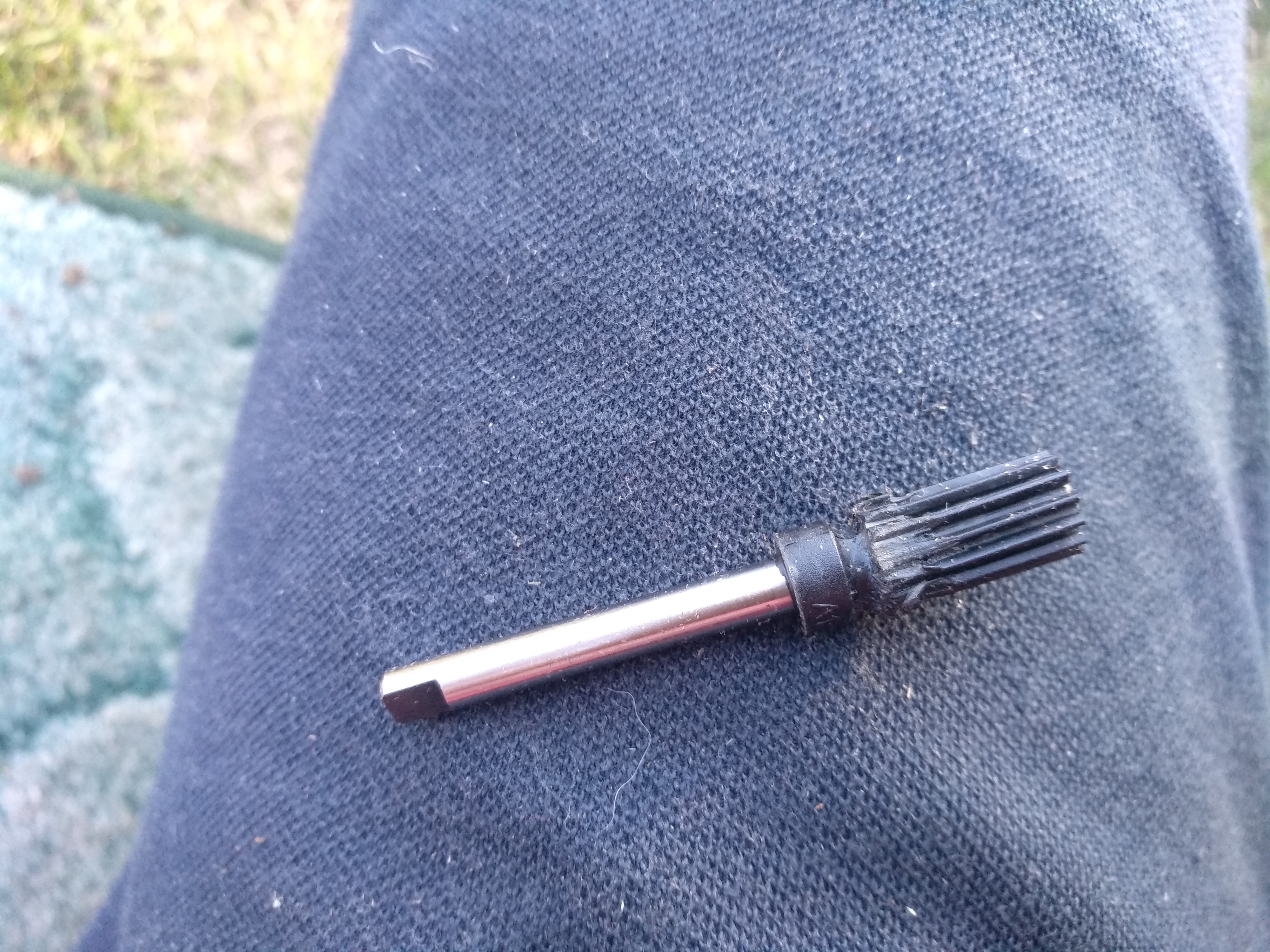

28.04.2018 в 18:46:16
!#[https://youtu.be/XlzgVMqKLJQ]Привет, апрель темы. Та же homelite 4016. Нашел в гараже деда - предыстории нету. После залива жижи и замены свечи завелась прекрасно. При открытии газа очень тяжело крутится приводная часть и дымит из под сцепления. Снял ее, смазал кривошипный подшипник. Толку ноль, снял сцепление и увидел износ плунжера . Разобрал полностью извлёк саму стойку с пластиковым плунжером. Именно в нем проблема смазки, дымления и нежелание проворачиваться цепи? Всего этого касаюсь в первый раз, до этого дела не имел с моторами, так что ща описание не обессудте. Фото и видео прилагаю. На фото крышка спицы плунжера с номером каким то
