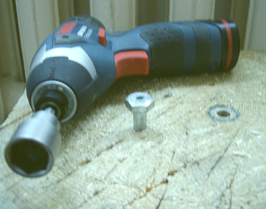

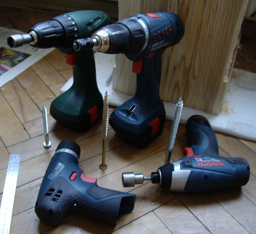

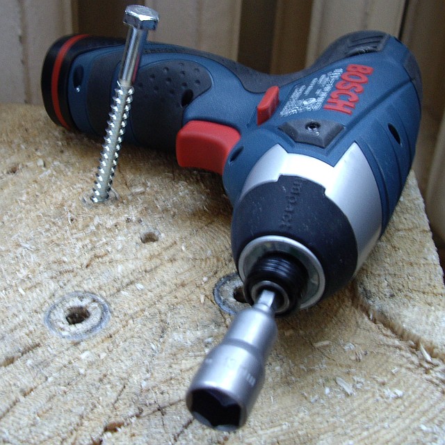

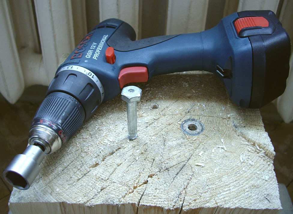

Итак, итоги. Как всегда странные. Странности внизу, отдельным абзацем. *1. Глухарь Ф=10*, головка 6-тигранная под магнитный адаптер на 17. Длина глухаря 155 мм. Длина резьбы 110 мм Bosch GSR12V 2-я скорость (1200/мин) глухарь остановился на отметке 111 мм (от нижней плоскости головки до пня.) Bosch GSR10.8V-LI 108 мм. Совсем чуть-чуть довернул и встал. Bosch GSR12V 1-я скорость (400/мин) 50 мм. Ушло на это (доворот) 6 с. Bosch GDR10.8V-LI* дотянул до пня. Примерно секунд 40...50\.

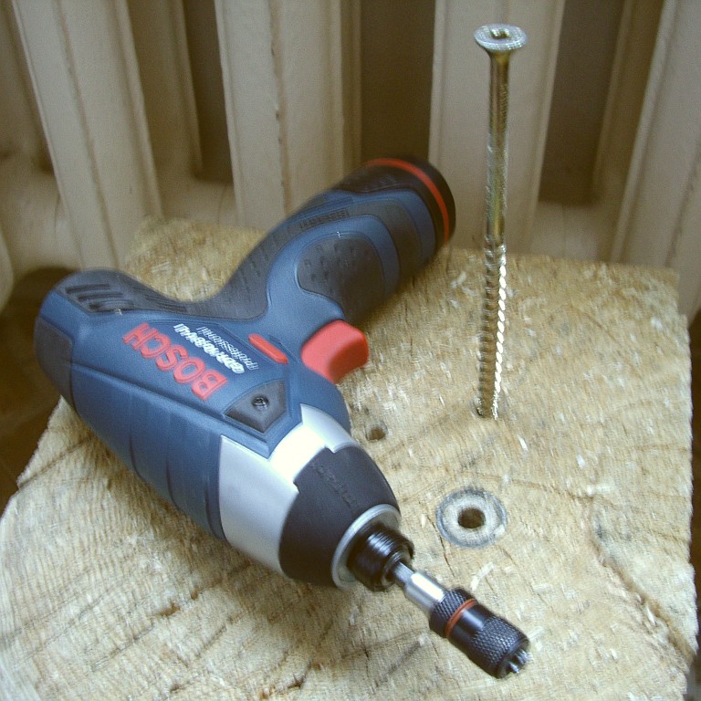

*2. HUS Ф=8 мм.*, потайная головка под биту Torx40. Длина 155 мм. Длина резьбы 90 мм Bosch GSR12V 2-я скорость (1200/мин) 50 мм над поверхностью. Ушло на это 5 секунд. Bosch GSR10.8V-LI довернуть не смог*. Bosch PSR1200 (700/мин) довернуть не смог*. Bosch GSR12V** 1-я скорость (400/мин) До упора. 6 секунд.
*3. Глухарь Ф=8*, головка 6-тигранная под магнитный адаптер на 13. Длина глухаря 90 мм. Длина резьбы 65 мм Bosch GSR12V 2-я скорость (1200/мин) 37 мм над поверхностью. Ушло на это 2 секунды. Bosch GSR10.8V-LI довернуть не смог*. Bosch PSR1200** (700/мин)
  1. И встал. Bosch GSR12V 1-я скорость (400/мин) До упора. 2 секунды.
*4. HUS 8 мм.*, потайная головка под биту Torx40. Длина 155 мм. Длина резьбы 90 мм. Без засверливания. Bosch GSR12V 2-я скорость (1200/мин) 80 мм над поверхностью. Bosch PSR1200** (700/мин) Довернул. ~16 сек.
5. Результаты выкручивания с помощью GSR10.8V-LI: пункт 1. 60 c.** пункт 2. 30 c. пункт 3. 16 c.
Также интересно было попробовать измерить динамометрическим ключом величину затяжки. Ничего не вышло.
Потому что в самом сильном случае ключ с большим рычагом довольно легко затягивал (подтягивал) глухарь, закрученный по самую шляпку в пень, когда даже GDR уже молотил почём зря. Но самое пикантное, что в промежуточном (полувкрученном) положении вообще ничего намерять не удалось, потому что, вот встаёт закручивание. Беру динамометрический ключ, чтоб померять усилие. Ставлю на ключе всего 14 Н*м (ключ мощный, ниже просто невозможно поставить, он и меряет от 30 Н*м и выше.) Подтягиваю (без срабатывания датчика на ключе, т.е., меньше 30 Н*м), после этого шуруповёртом или гайковёртом пробую - идёт дальше. Видимо, попался узелок какой или твёрдое место - встал. Стронул ключом - можно дальше крутить. Оттого такие нечёткие результаты.
* результаты не отличаются стабильностью. Например, в пункте 4 PSR1200 довернул до упора HUS без засверливания, в то же время в пункте 2 этот же HUS с засверливанием довернуть не смог. Либо сам HUS отшлифовался, либо место на пеньке такое попалось.
** тоже встал, не может открутить глухарь, который сам же закрутил. Стронул ключом - дальше всё пошло.
