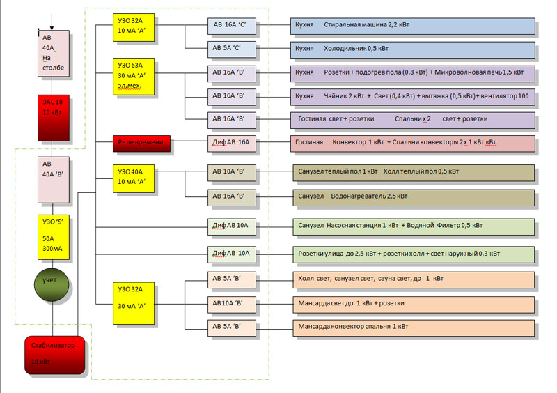

Приветствую! Строю дачный дом - дошел черед для электрики. Ситуация электрическая такая: 1 фазное подключение от старой четырехпроводной сети в садоводстве. Повторных занулений нейтрали на линии нет. Дают 10 кВт.Предполагаю, что надо выбрать схему заземления ТТ - земля не будет соединятся с N. Грунт -торф с высоким уровнем грунтовых вод. Заземление выполнено в виде двух двутавров 20-ки зарытых на глубину до 2 м и сваренных между собой металлической полосой.
Набросал схему компоновки электрической сети дома и щита. Прошу развлечь себя швырянием камней в автора.
Мне не совсем понятны следующие позиции: надо ли холодильник отдельно мимо всех УЗО подключать или пойдет как на схеме? надо ли на каждый конвектор ставить отдельный автомат? Какие Дифавтоматы ставить на насосную станцию? Ставит все УЗО тип А или где то можно/нужно АС?

Раз 10 киловатт - ставьте С50 на ввод, а не С40. Узо 10 мА на 16А максимум бывает... ЗАС до счётчика наврятли дадут поставить...

dinamit007 написал : Узо 10 мА на 16А максимум бывает...
Максимум 25А.
dinamit007 написал : ЗАС до счётчика наврятли дадут поставить...
У меня ЗАС стоит до счётчика. Разрешил контролёр. Как договоритесь, в общем.

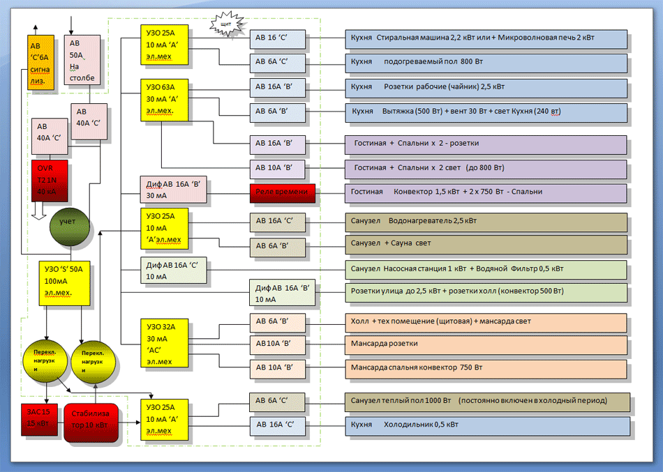

Спасибо всем -вот исправленная схема.
Пока точно непонятно - нужно ли ставить перед защитой от перенапряжения свой собстввенный автомат. По схеме производителя - вроде как нужно...
Переключатели нагрузки - стоят внизу для обхода ЗАС и Стабилизатора - если они выйдут из строя...
