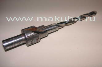

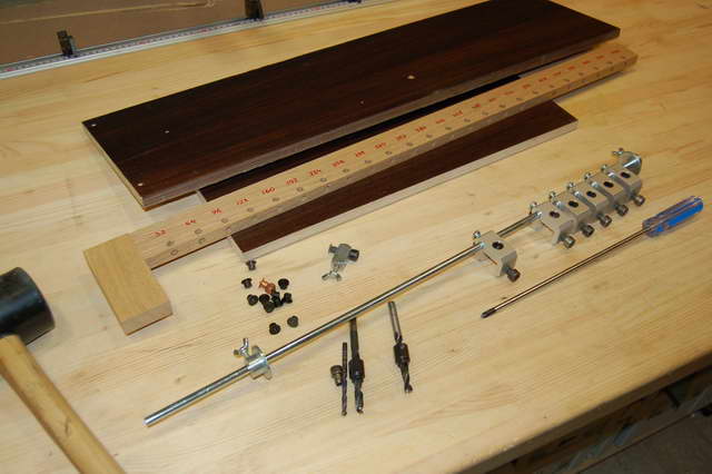

Еврей написал : эти, как их там, мебельные "шурупы", на "м" название начинается вроде, в общем, чтобы МДФ или ДСП тавровое и угловое соединение строго 90 град. было
называние у них "конфирмат", и фрезер к ним ну никаким боком не приспособишь - там либо два сверла+зенкер, либо одно хитрое конфирматное сверло. Для перпендикулярности сверления используются нехитрые (или наоборот - хитрые ;)) кондуктора, поподробнее на которые можно глянуть, например, вот в этой теме дружественного Вудтулса - http://forum.woodtools.ru/index.php?topic=2720.0;all
