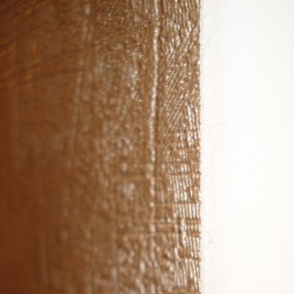

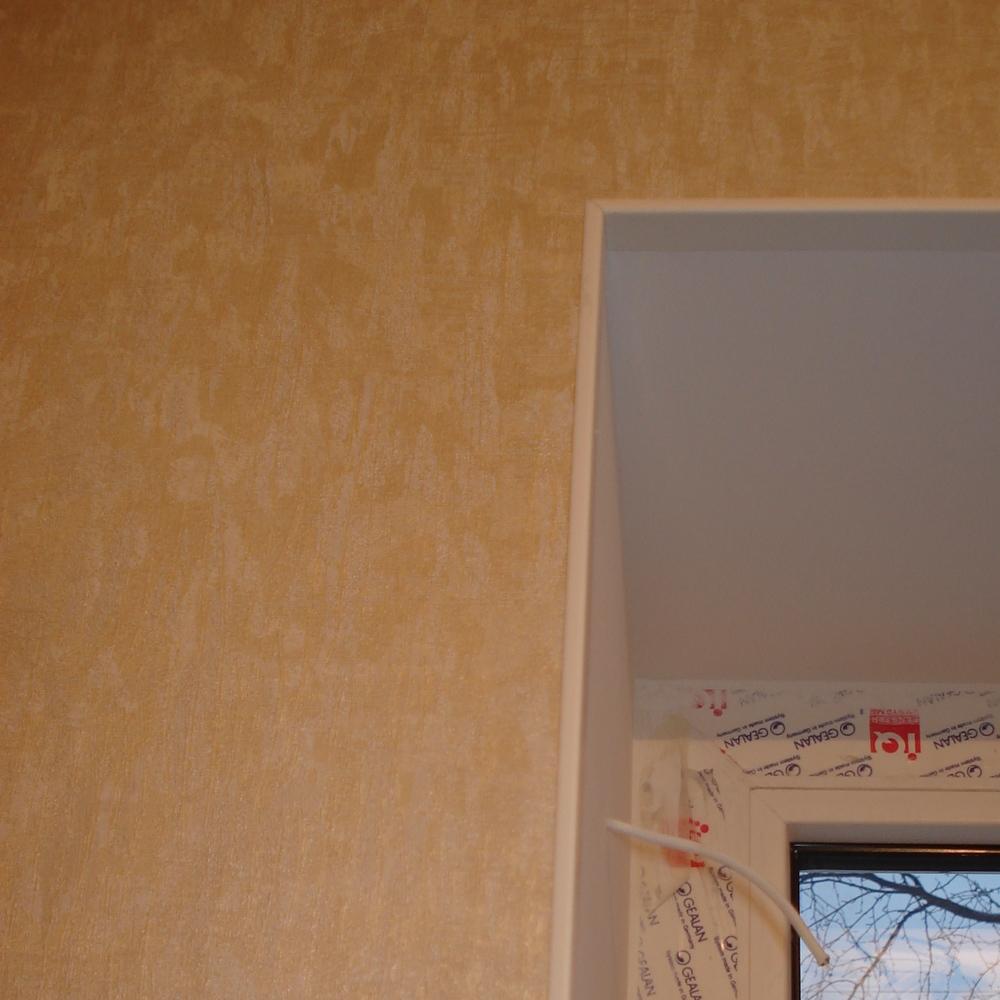

2@ndrey_Sm Кто вам наплел что уголок выглядит плохо если ставит арочный уголок то все смотрится очень даже прилично и не все обои можно отрезать очень качественно по откосу Вот на фото угол откоса и стены обои отрезались идеально(так как флиз)но уголки ставлю все равно мыть протирать легче по уголку

2@ndrey_Sm Возможно с флизелиновыми обоями и не толстыми виниловыми а также с покраской Хотя на самом деле этот уголок даже не заметен
2mirock Я вот последний обьект сделал по твоему совету без контрашульца только с лентой не заморачивался заклеил флизом тонким получилось хорошо

отделкин написал : заморачивался заклеил флизом тонким получилось хорошо
А мы тоже флизом уже клеим, у нас чегото лента из продажи пропала. Гм. Контрашульц ставили на штукатурных, но уже и туда не ставим. Особенно если откос крашеный а стены обоями, на закруглении некрасиво выходит хоть тресни.

отделкин написал : отделкин
О. фотки. Вышло класс. особенно на наружных углах. Фиг бы так получилось контрашульц свести, а Тут - кайф.
