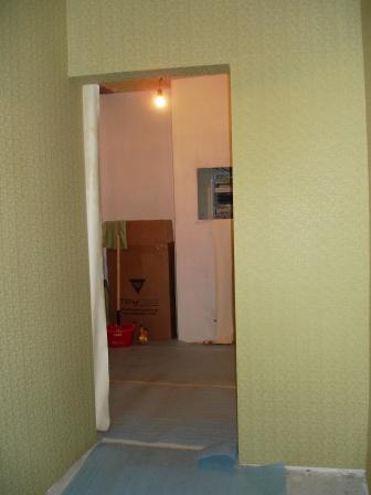

у нас так не получится, у нас проем однобокий

Насколько я понял по одной стене нет проема тоесть выступа проема . Тогда нужно зделать доборы и наличники по стене где проем есть . А по 2й просто обои . Хотя не уверен что будит зорошо выглядеть .

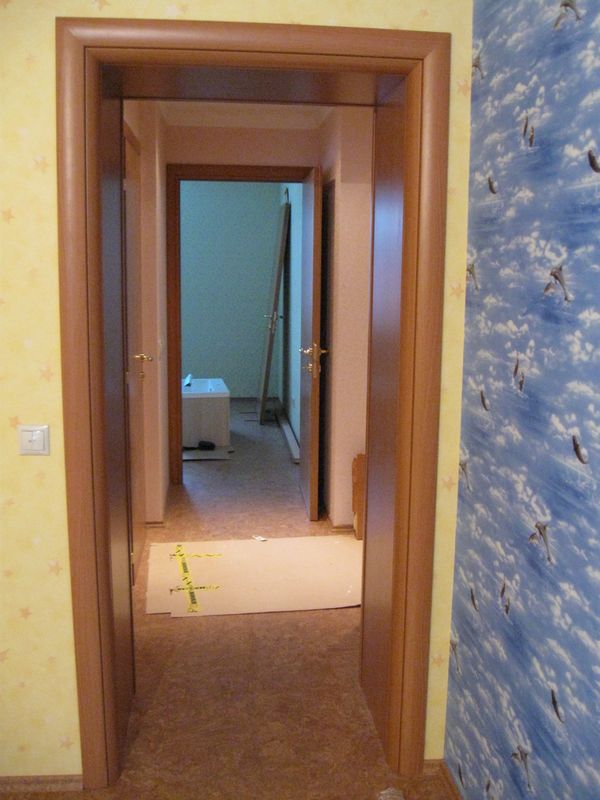

вот проем 58 см.

тож..
дверь просто. проем 12 см.

brunkva написал : Проблема в том, что в принципе не знаю, как проем клеить. Сначала внутреннюю часть, потом верхнюю часть стены и подогнуть? а как же рисунок? он же не сходится
Вы все верно говорите, на боковые части проема обои загнете, а верхняя ,горизонтальная часть проема подгоняется под рисунок обоев, которые над проемом (тоже как бы загинается). В углах проема разумеется рисунок не сойдется, но это нормально выглядит
