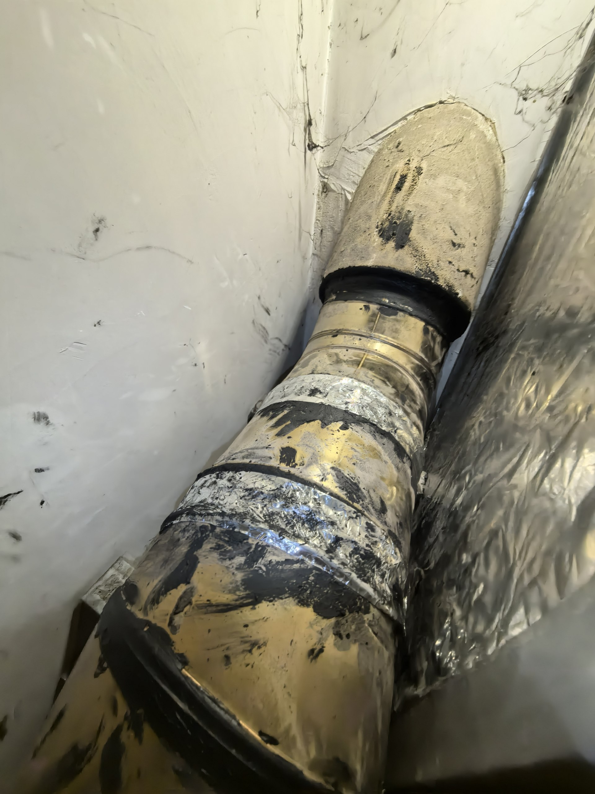

Сегодня закончилась история с камином, которая началась 9 месяцев назад, под Новый 2026 год
Готовились с женой к приезду гостей на празднование Нового Года. Решили затопить камин. И вдруг дым пошёл в дом. Думал нет тяги, добавил дрова, чтобы поднять температуру и только усугубил ситуацию. Весь дым оставался в доме. Пришлось вытаскивать горящие дрова из камина и тушить их. Долго проветривали. Стал думать, разбираться, что произошло. Снял верхнюю решётку на камине, которая служит для выхода тёплого воздуха от камина в дом и через неё сделал фото внутренностей и увидел, что труба дымохода распалась на части. Чтобы получить доступ к трубе дымохода вырезал лобзиком отверстие в верхней надстройке камина из гипсокартона. Чтобы через это отверстие залезть и сделать ремонт. Заранее заказал Алюминиевую вентиляционную решётку по размеру отверстия. Итак: "Специалисты", которые собирали, монтировали мне камин (я купил готовый комплект), собрали стальную трубу дымохода по принципу "итак сойдёт". Части дымохода соединили на недостаточную глубину друг с другом. Дымоход в этих местах держался только на узкой полоске соединения около 1 сантиметра шириной, на герметике и от перепад температур, со временем, соединение распалось на 3 части. Продумали с сыном последовательность ремонта, закупили , приготовили инструмент и материалы. Организовали освещение внутри короба. Младший сын залез внутрь камина, заново соединил все элементы на герметик для дымохода (1500 градусов). Затем просверлил отверстия в дымоходе местах соединений и скрепил части дымохода саморезами. Все соединения дополнительно промазали высокотемпературным силикатным герметиком и проклеили алюминиевой самоклеющейся фольгой.IMG_20260901_182246821 (2)IMG_20260901_182303737 (1)IMG_20260901_182227901 (1)IMG_20260901_203342318

Mazaika написал 01.09.2026 в 22:00
Раньше малые дети часто работали трубочистами.
У вас на одном фото рядом с трубой брусок, м.б. опасно.
И какая толщина труб, почему без изоляции.
Главное чтобы не было пожара.

AndyMirror написал 02.09.2026 в 10:34
Брусок это часть конструкций камина. Воздушного зазора вполне достаточно, чтобы массивные конструкции не нагревались. И ранее нагрев никак себя не проявлял. Труба не изолирована для лучшего съёма дополнительного тепла и снижения температуры воздуха на выходе из камина, перед входом в основной дымоход. Толщина труб около 1 мм. Нержавейка. После почти 15 лет работы никакой серьёзной коррозии. Только окислы. Думаю ещё дополнительно сконструировать и смонтировать на трубе пластины радиатора. Теперь у меня есть лёгкий и свободный доступ к этому месту через решётку. Пожарной опасности никакой нет. Внутри короба нет ничего горючего: сам камин, негорючий гипсокартон на металлическом каркасе. Теперь ещё и объём вентиляции существенно увеличен за счёт ДВУХ решёток. Да, на полу негорючая кафельная плитка.

Mazaika написал 02.09.2026 в 18:49
Т.е. не дерево, тогда ладно. А то всегда переживаю.
У меня на выходе 3 мм труба.

Mazaika, есть же надежные манжеты-соединители для труб зачем фольга?

BV написал 03.09.2026 в 01:13
Интересно. Надо поискать.
