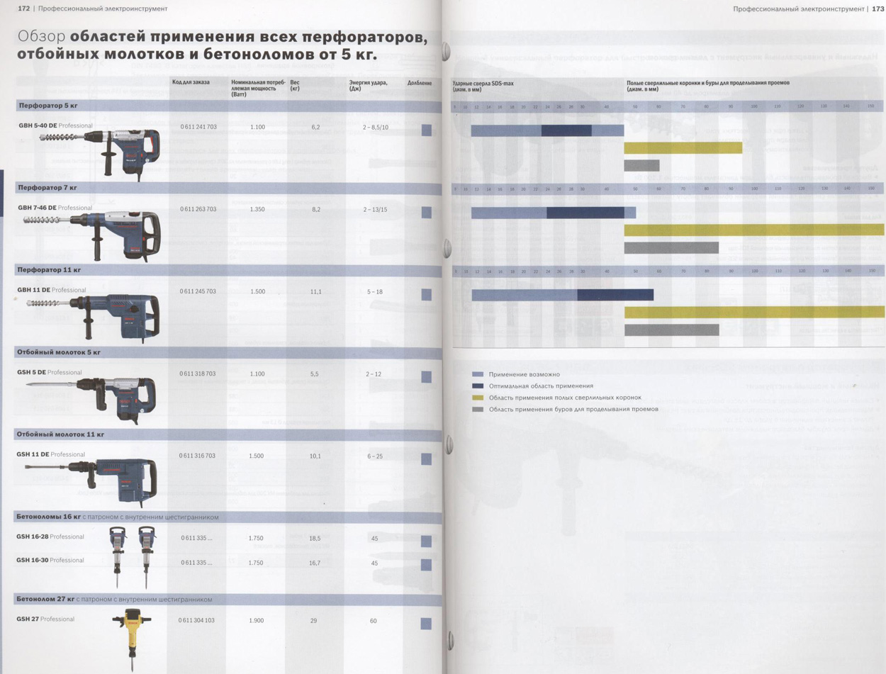

Мой Bosch GBH 2-24 DSR как написано в инструкции - профессиональный, т.е. как я понимаю им можно работать каждый день в течении длительного времени. На корпусе написано что он сделан в Германии. Вот меня и удивило, что одна дырка 68мм в бетоне заставила его прилично нагреться.
Понимаю, что нагрев мог произойти из двух источников:
  1. Нагрев двигателя, так как я давил довольно сильно и через обмотки тек приличный ток.
  2. Нагрев редуктора. Второе мне сложно представить, потому как я не видел точного устройства редуктора и не знаю, какие процессы там происходят. Но вот первое я понимаю очень хорошо, потому как и обычная дрель сильно грееться при серьезных нагрузках. Я склонен пологать, что грелся перфоратор из-за двигателя работающего на предельных нагрузках и мне интересно, может он так долго работать или нет, ведь в конце концов он позиционируется как профессиональный. Возможно это его нормальная температура и он может долго работать в таких режимах без ущерба для себя, а я буду трястить, как бы его не нагреть, чтобы он не сгорел.

BravoOrlov написал : купил перфоратор Bosch GBH 2-24 DSR ... Сегодня предоставилась возможность перфоратору показать себя при работе по бетону коронкой. Сверлил ударной головкой 68 мм дыру под разетку в бетонной стене ... Смутил один момент, через 1 час работы с небольшими перерывами, перфоратор довольно сильно нагрелся в области редуктора.
BravoOrlov написал : Мой Bosch GBH 2-24 DSR как написано в инструкции - профессиональный, т.е. как я понимаю им можно работать каждый день в течении длительного времени. На корпусе написано что он сделан в Германии. Вот меня и удивило, что одна дырка 68 мм в бетоне заставила его прилично нагреться.
А ещё в инструкции для Bosch GBH 2-24 DSR должно быть написано, что: Максимальный диапазон сверления (мм):
  • бетон (буры SDS-plus)__24
  • полые сверлильные коронки по кирпичной кладке__68 Уважаемый BravoOrlov. В инструкции нигде не упоминается, что разрешено сверлить этим перфом "дырки 68 мм в бетоне". А для инструкций действует закон - что не разрешено, то запрещено. Перегружаете вы перф. Вот он и греется. Много (долго) будете перегружать - может выйти из строя. Если так хотите сверлить "дырки 68 мм в бетоне", то берите более мощный перфоратор. У всех Бошевских перфов, в инструкциях указаны максимальные диаметры сверления, для разных материалов. Удачи!

ADM05 написал : А ещё в инструкции для Bosch GBH 2-24 DSR должно быть написано, что: Максимальный диапазон сверления (мм):
В подтверждение вышесказанного, скан из каталога BOSCH 2007/08 И следует добавить, что -
ADM05 написал :
Из области ВОЗМОЖНОГО применения...

Alex___dr написал : И следует добавить, что -
Если Вам нетрудно, уважаемый Alex___dr, выложите для BravoOrlov, снимок из каталога (в виде таблицы у Вас получилось очень наглядно:)) - какие перфы рассчитаны на "дырки 68 мм в бетоне".

ADM05 написал :
  • какие перфы рассчитаны на "дырки 68 мм в бетоне".
Эти...

BravoOrlov написал : Значит мне не удастся переубедить перфоратор в том, что сверление отверстий 68мм в бетоне для него есть норма:).
Разве, что будете им сверлить потихоньку, т.е. чтобы он не грелся как печка:)
Характеристики того, кто может "дырки 68 мм в бетоне" без перерыва на обед делать - Bosch GBH 5-40 DCE: Патрон SDS-max, Максимальный диапазон сверления (мм):
  • бетон (буры SDS-max)___12 - 40
  • бетон (полая сверлильная коронка SDS-max)___40 - 90
  • бетон (проемный бур SDS-max)___45 - 55 Вес инструмента (кг)___6,8 Примерная цена___20 тыс. руб.
Почувствуйте разницу!:)
