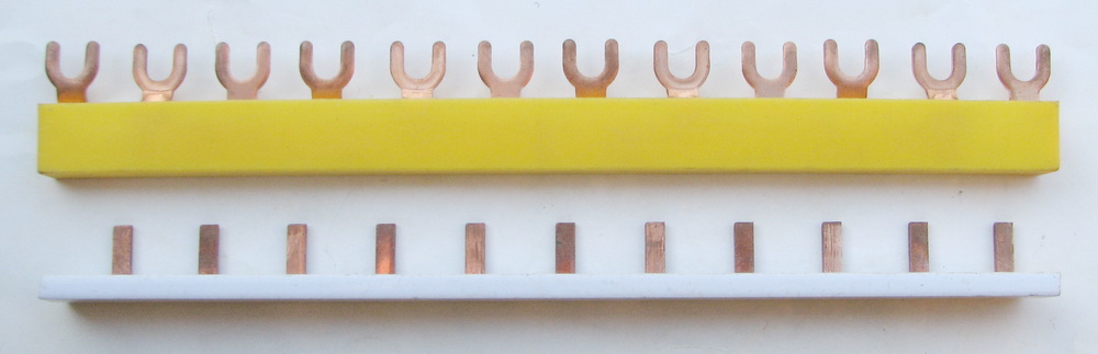

Поддерживаю, кстати после УЗО 63А 30 мА, такая же проблема, нужна фазная изолированная шина или лучше гребенка на автоматы. При гребенке автоматы должны быть одного производителя, чтоб клемы для подключения находились на одном уровне, но по любому даже если будет один производитель визуально убедитесь что у всех автоматов, подключаемых с помощю гребенки, клемы на одном уровне. Гребенки с обычными плпскими штырьками подходят ко всем автоматам, а вот наличие возможности подключения гребенки с вилочными штырьками есть далеко не у всех автоматов. Для однополюсных автоматов нужна однополюсная гребенка.

После УЗО 63/0.03 поставлю гребенку, а вот после АВ40 наверно с гребенкой не получится соединить, буду делеть шлейфом одинаковым сечением проводов 6мм2.

Сначала к УЗО 63А потом к автомату 20А
