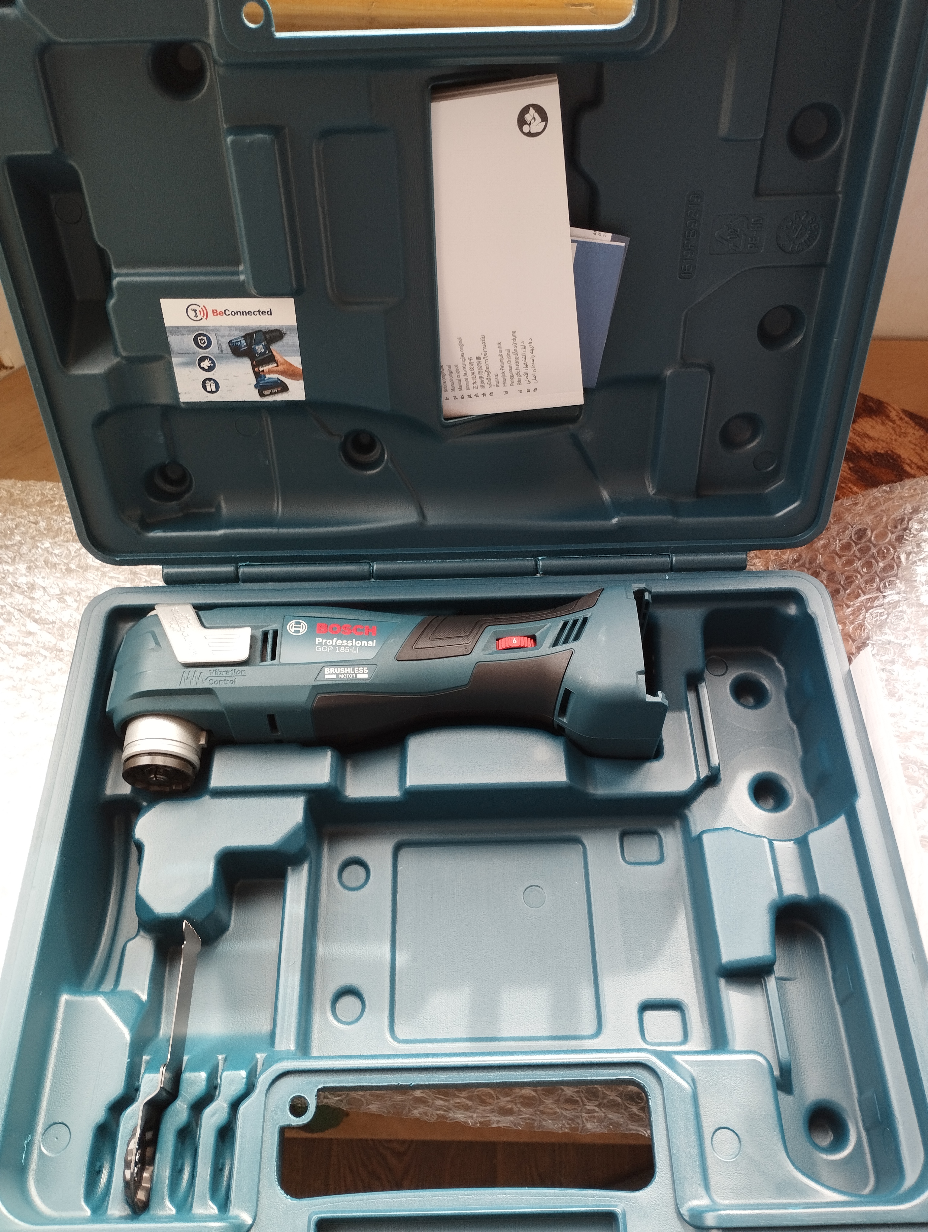

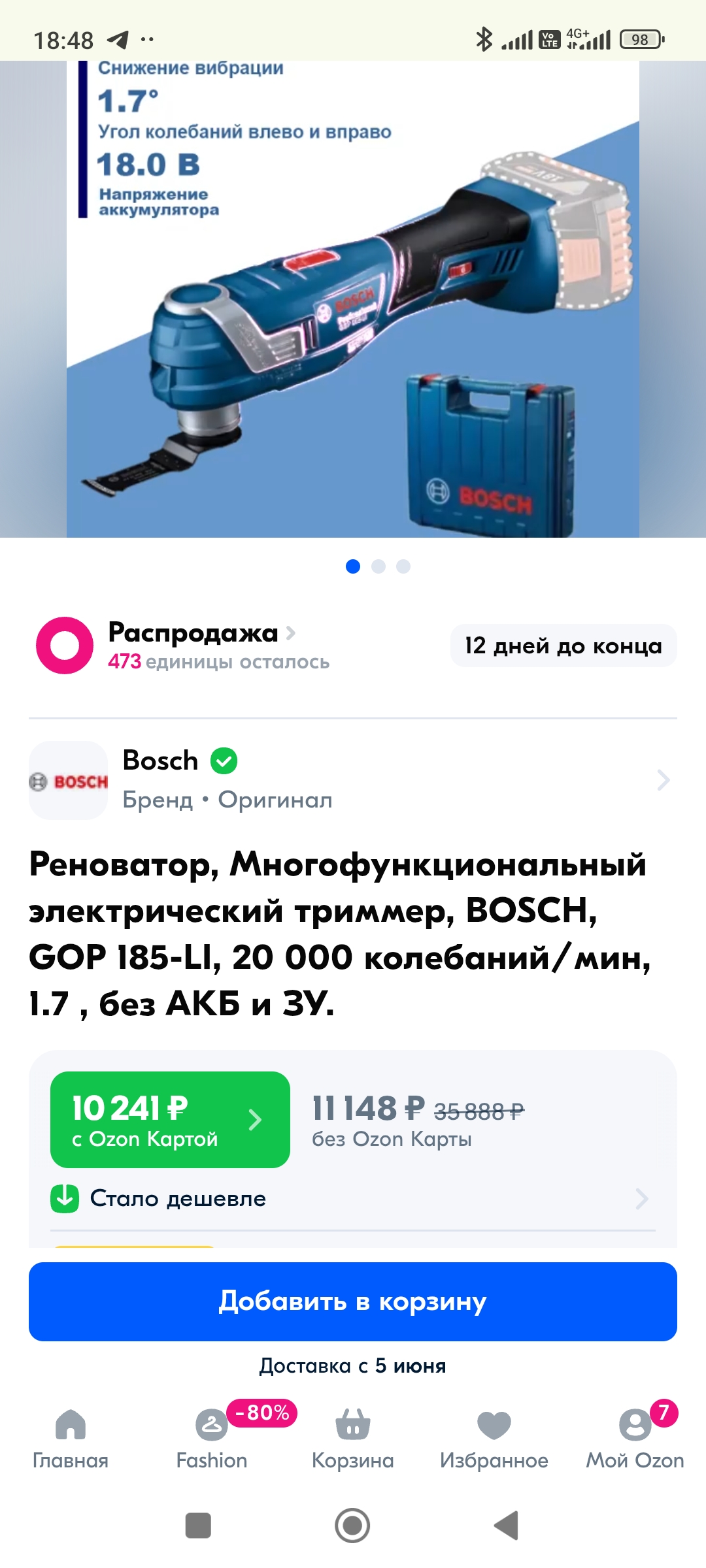

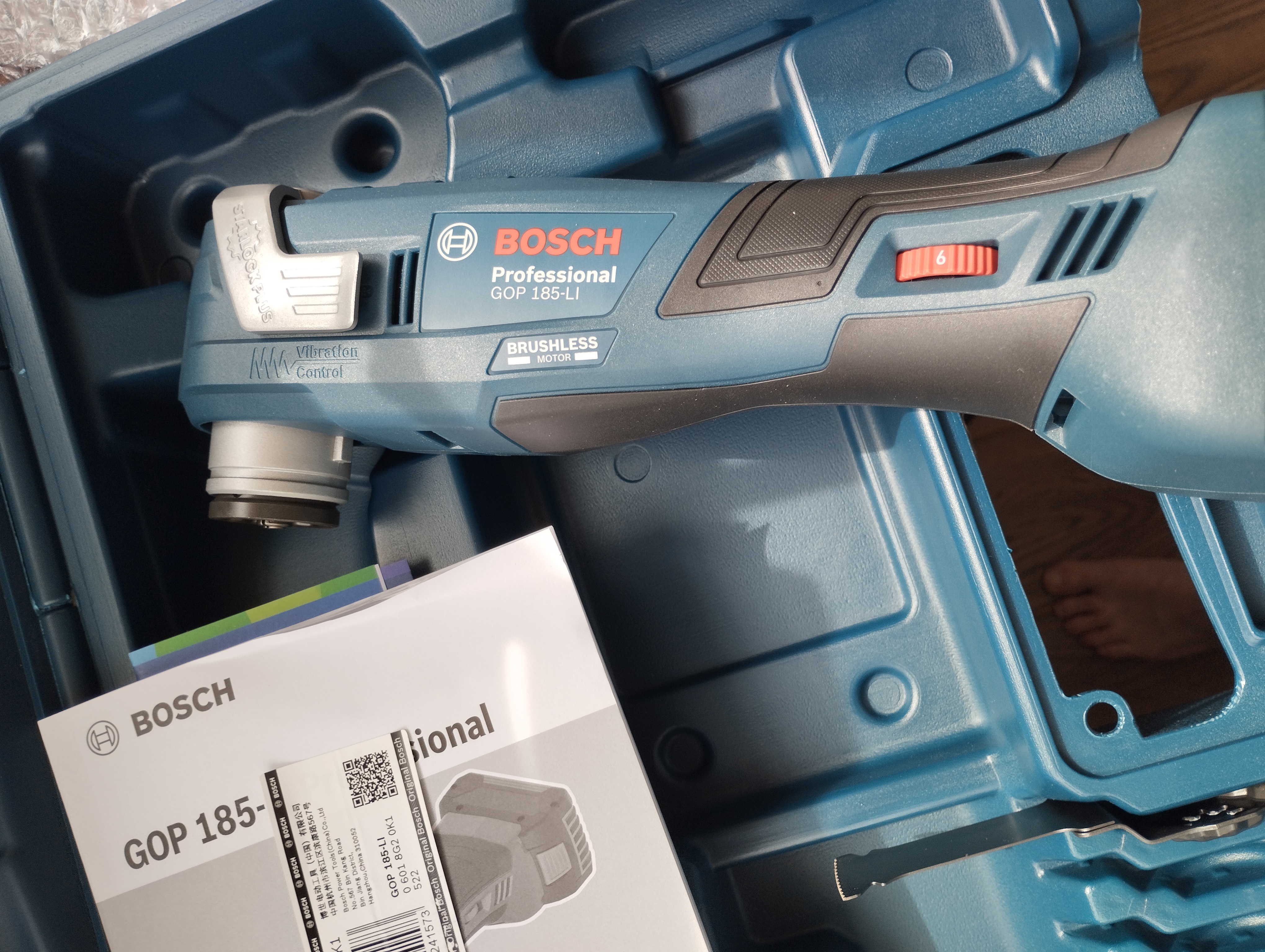

Screenshot_2025-05-17-18-48-25-343_com.android.chromeBosch GOP 185 IMG_20250517_102709оригинал комплектация тушка + чемодан( "дутый" + 1 пилка .IMG_20250517_102341IMG_20250517_102355

Nemez написал 17.05.2025 в 18:52
Bosch GOP 185 оригинал комплектация тушка + чемодан( "дутый" + 1 пилка .
А сетевого, со стаканом и по такой цене - нэма? )))
Да, ни фига.
Nemez
Nemez
Регистрация: 25.07.2007
Сообщений: 2262
18.05.2025 в 00:34:58
dokar, сетевые это точно не ко мне .Несколько лет избавляюсь от излишков или неиспользуемых сетевых инструментов Ящик с GOP 185 не помещается ,....ещё что то с проводами надо продать для освобождения места.
