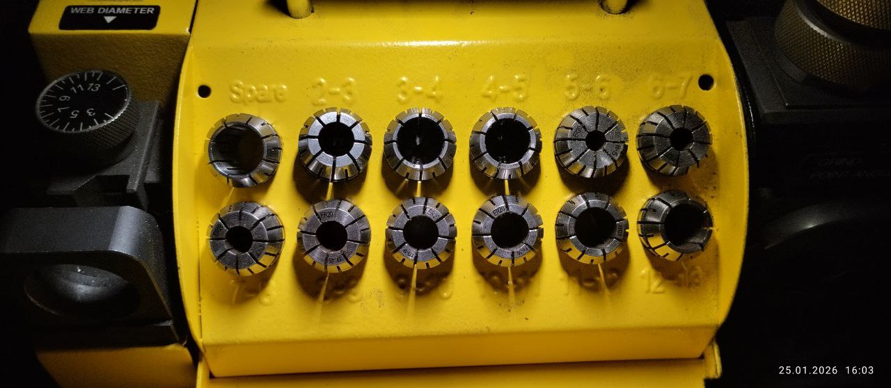

Сложно или долго перенастроить точильный станок с одного диаметра сверла на другой? Личными впечатлениями от работы на станке поделитесь.

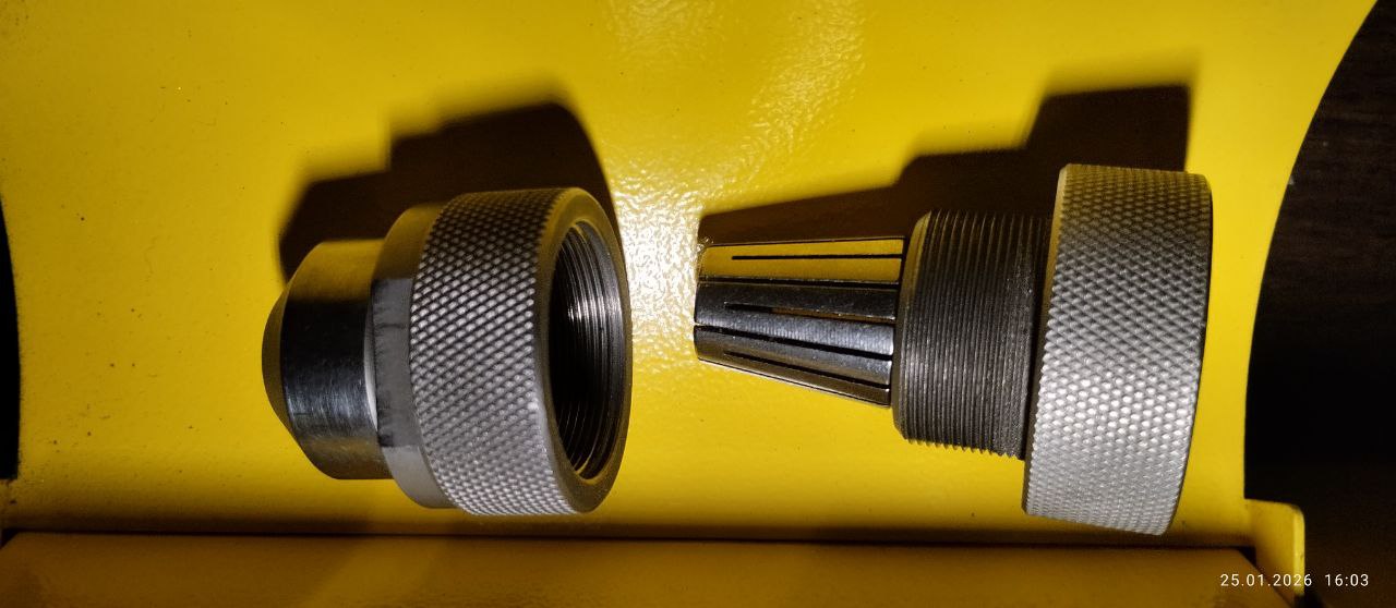

ADM05, Перенастраивается заменой цанги в патроне. так что легко. Прцесс настройки сверла подольше будет, там надо засунуть сверло в шаблон, выставить его в нужное положение, а потом патрон затянуть, ну тоже дело секунд на 10. Я обычно собираю сверла, как набирается штук 20, то сортирую их по диаметру и точу. Точит по набору цанг от 2-13, но по факту мелкие сверла не очень в шаблоне чувствуются, да и если сверло короткое. ну к примеру коротко сломалось, то может оказаться, что его длинны для патрона маловато. Но, как говорил, до 99% сверл возвращаются к работе, типа если коротко сломалось, или погнулось, то в мусор. Переточил наверное уже минимум пару тысячь сверл, себе, друзьям, на работе, камень пока без следов износа. Переточил все советские сверла, даже новые, т.к. заточка получается лучьше, чем фабричная советская. Единственное это тыловая заточка у меня кривовато выходит, толи станок, толи я не разобрался, но она на рез мало влияет. Купил второй патрон с цангами на 14-15, но он на какието доли милиметров в диаметре потолще, не лезет, но я думаю можно поправить это. В свое время, этот станок мне посоветовал Али-баба, благодарен ему за это. 12

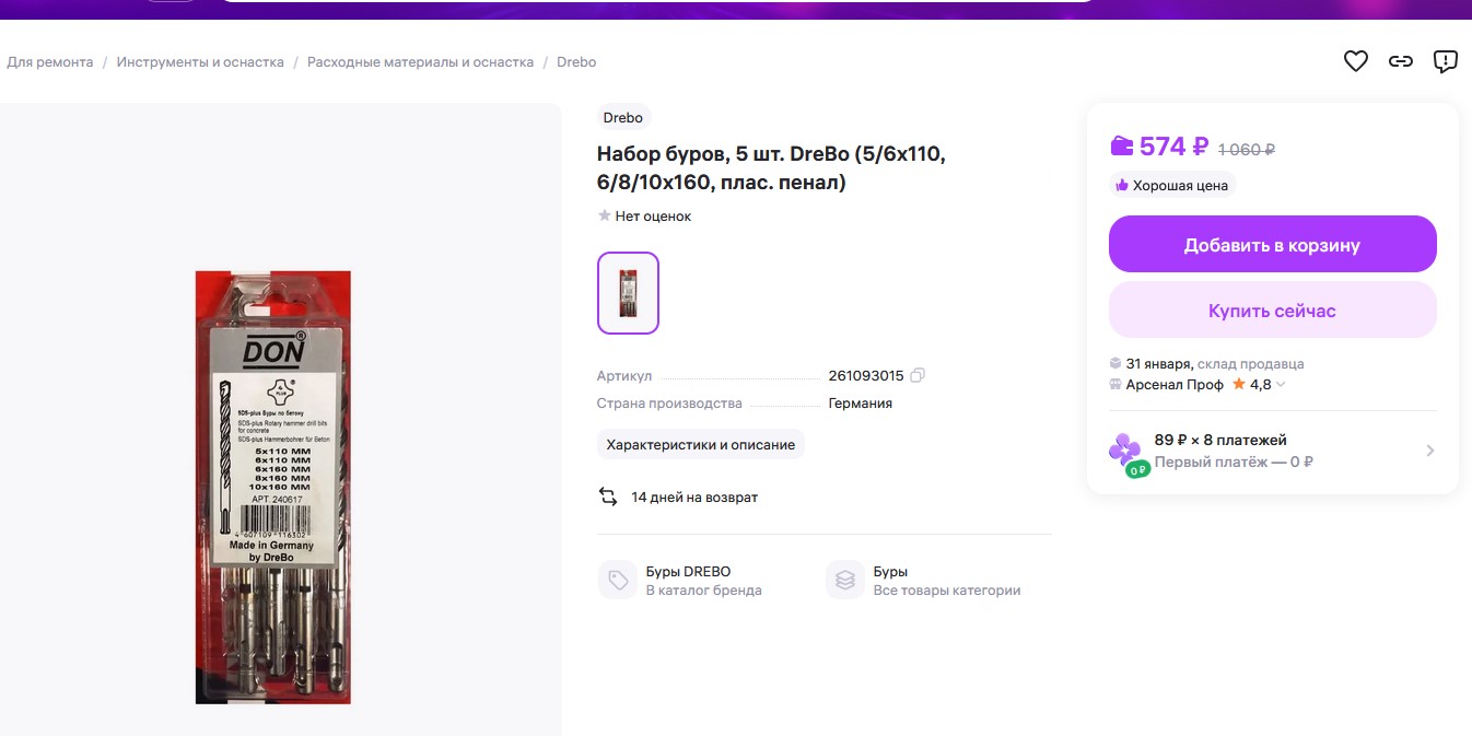

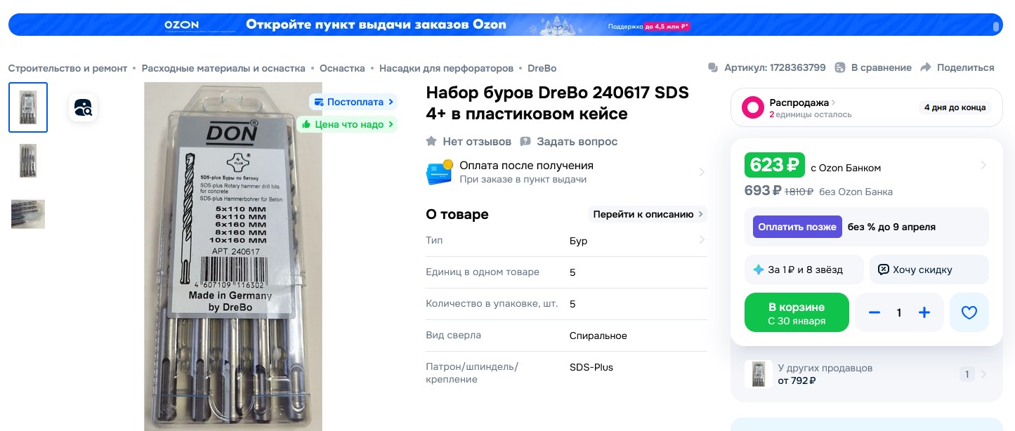

выше давали ссылку на буры projahn в DNS. За \~600 руб сейчас есть сразу набором сам drebo 240617 (аналог rocket 3) из 5 самых ходовых буров. у синих:
Снимок экрана 2026-01-25 140641 у фиолетовых даже чуть дешевле
Снимок экрана 2026-01-25 140733
2

Alpen, Посмотрел по фото на буры drebo ( на которые оставил ссылку Daihrensnim ) , они один в один сходны с бурами Bosch , Heller ( те , что у меня есть ) , интересно кто для них это делает , что за фирма в Германии ?

Игорь А. написал 25.01.2026 в 17:04
drebo
Есть такой производитель буров и сверл в Германии. Девалт, который с надписью Германия, тоже оттуда похоже. Но хеллер должен сам делать, хотя может поменялось уже чего.
