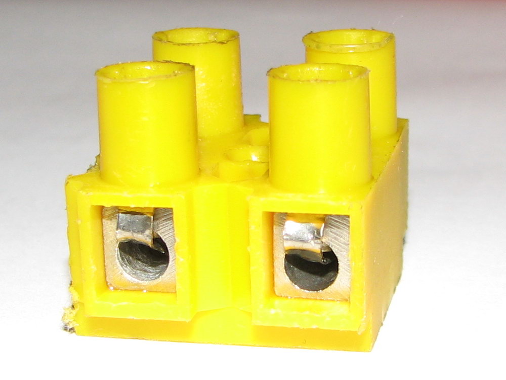

Wood написал : Соединение с помощью зажимов Wago.
При такой энергонасыщености нужно как минимум использовать клемные колодки. Клемные колодки должны быть с лепестками, чтоб болтом не перерезался провод. Wago не долговечная вещь, метал пружинящих контактов при больших токах нагревается и отпускается, контакт ослабевает и наченает еще больше грется с вытекающими последствиявиями. Пружинящий контакт Wago не обесбечивает силы зажатия и долговременной работы как клемник.

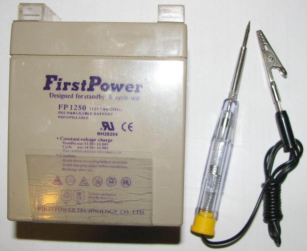

Не нужно использовать дифавтоматы с электронной схемой управления! Например ИЕК АД-12/14. При пропадании фазы или нейтрали электронная схема обесточивается и диф защита не работает. Особенно опасен обрыв нейтрали, так как в случае пробоя на корпусе прибора будет опасное напряжение при этом дифзащита не будет работать. Их лучше заменить на электромеханический дифавтомат другого производителя, или например последовательно включенный двухполюсный автомат ИЕК ВА 47-29 2Р и за ним электромеханическое УЗО ИЕК ВД 1-63.
Проверить электронное или электромеханическое УЗО или дифавтомат можно с помощю акуммулятора на 12 вольт и автомобильной контрольки на 12 вольт, аккумулятор брал небольшой от безперебойника. Взводите УЗО или дифавтомат, через автомобильную контрольку подключаетесь к двум клеммам фазного или к двум клеммам нейтрального полюса. Если аппарат не сработал и лампочка горит то это аппарат с электронным управлением, если сработал то это электромеханический аппарат. Проверял так только УЗО ИЕК ВД 1-63 2Р 10 мА, лампочка контрольки 12 вольт 50 мА.
