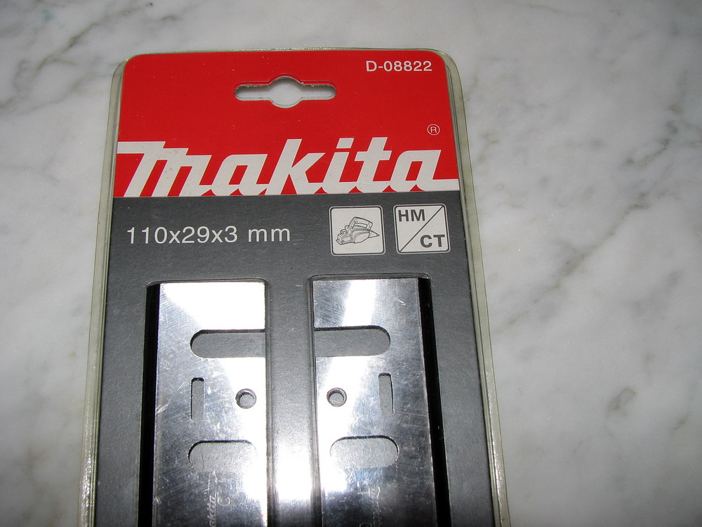

alex_k написал : есть и HSS и твердосплав
...у меня на ноже написано - НМ (НМ 65 SD). сезона 2 уже работаю (без фанатизма, правда) таким ножом. И сучки прострагивал (не часто...естественно), и по доске
с остатками раствора приходилось работать. доски - в основном - хвоя, немного осины и березы, и по торцу фанеры. Нож все выдержал и выдает вполне хорошее качество. Такие же ножи НМ от Макиты - D-07945 (в тех же условиях) за один сезон пришлось поменять....не то чтоб сильно отупели, а появились на них очень нехорошие отколы (пусть и мелкие), не позволяющие получить гладкую шелковистую поверхность. Вроде и волосатые доски этими ножами не строгал, да и сучки не шибко сухими были:confused: . Бошевские - тоже иногда скалываются. Видать НМ - не всегда НМ.
С другой стороны с ними нет мороки по затачиванию.

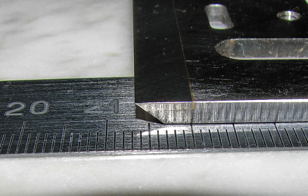

alex_k написал : у твердосплава напайка тонкая , править ее бысмысленно,
Это Вы о чем? Ширина твердосплавной напайки 6,5 мм, точить и править ее -только в путь, причем, многократно.:yu

igoriuha1 написал : ...у меня на ноже написано - НМ (НМ 65 SD). сезона 2 уже работаю (без фанатизма, правда) таким ножом.
интересно что там цифра обозначает
http://www.ling.su/info/bys_stal.html
http://www.steel.antula.ru/steel-hardness.htm
если твердость , то что низкая. у кухонных иногда выше 59

alex_k написал : интересно что там цифра обозначает
видите ли.... конечно интересна теория, однако с практической точки зрения... ножи острые до сих пор .. и этот стабильный результат очень меня устраивает. (ножи спиральные, взял несколько комплектов... они вроде и не затачиваются ...после того, как) думается, надо брать (для важной и любимой работы) самую лучшую расходку. Вот на фрезах написано - HW. Я ими ДСП и фанеру не просто пазую,
а даже немножко режу...в размер (чтоб с циркуляркой не мостицца) И ничего....острые , падлы. (опять же взял с запасом, думаю и не точатся они)

alex_k написал : а вот с этого места поподробней
Можно поподробней.

2Дмитрий Т
Судя по фото ширина напайки около 3мм, а 6.5мм - это длина скоса. Точить-то Вы будете параллельно существующему углу/скосу; следовательно запас - около 3мм.

SergeyE написал : Судя по фото ширина напайки около 3мм, а 6.5мм - это длина скоса. Точить-то Вы будете параллельно существующему углу/скосу; следовательно запас - около 3мм.
Действительно, не 6,5 а 5,5 мм. Толщина твердосплавной напайки около трети толщины всего ножа.
Дмитрий Т

16.02.2009 в 11:44:11
классное фото - значит есть запас 3мм получается покупать рубанки под тонкие ножи смысла нет

16.02.2009 в 17:53:46
SergeyE написал : значит есть запас 3мм
Х.з. Если сточить 3мм, то ширина твердосплавной пластины будет 2,5мм по длинной и 1,5мм по короткой стороне. Возможно, это и будет пределом.
