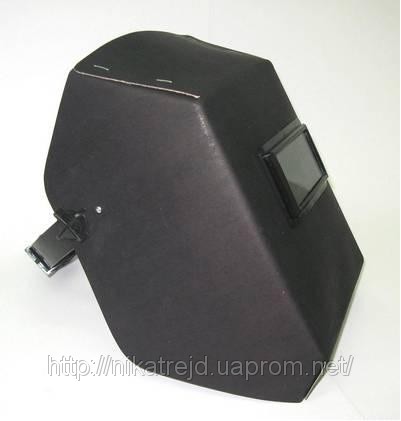

7351, я вот хочу купить себе совсем дешёвую маску по типу вот этой:
и приделать к ней ручку, т.к. что-то не видел я давно в продаже щитков с ручкой, а в щитке от блювельда престиж 164 мне не нравится внутренняя рукоятка.
