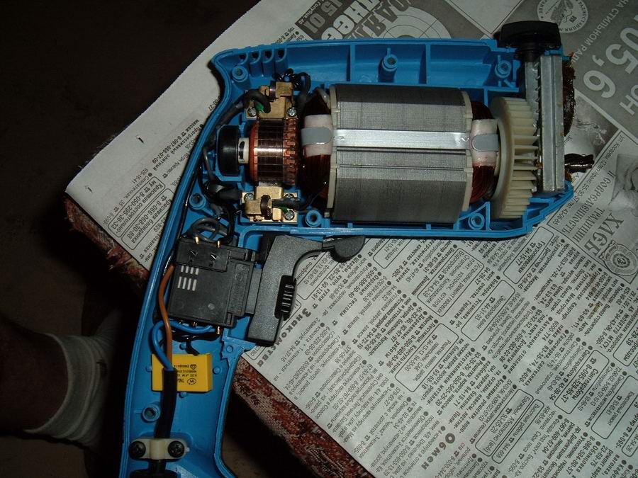

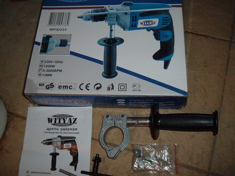

Собрался делать дома ремонт, пошел в супермаркет и там продавец посоветовал эту модель, для дома говорит самая лучшая, стоит около 40$. В инете по ней никакой информации я не нашел, поэтому интересно мнение знатоков о ней, в инструкции я никаких ее данных не нашол только что потребляемая мощность 1200 вт, частота врящения от 0 до 3000 об и диаметр патрона 13 мм.

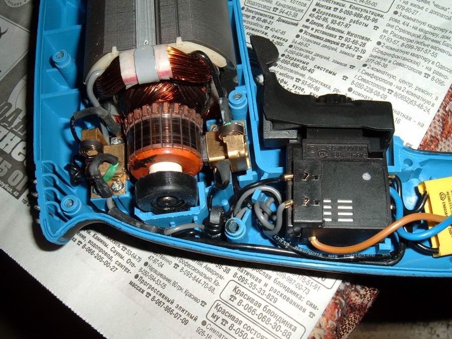

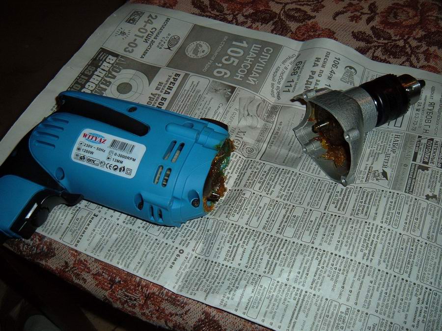

до сверления еще пока к сож руки не дошли, попробовал токо так включать ее, кнопки все удобные и вроде работают, скорость регулируется колесом (20 положений) на кнопке включения и так же и самой кнопкой чем сильнее нажать тем больше скорость, реверс работает, удар вроде тоже. Единственное с фиксатором долго не мог понять как он функционирует, пока допер что надо его включить а потом колесом выбирать нужную скорость, в инструкции нечего по этому поводу не говорится. Само качество сборки не плохое, пластик на удивление прочный, ручка обрезинена тонким слоем, в руке лежит идеально (масса с ручкой ровно 2.5кг) щелей и т.п ничего такого нет, видимо удачную форму сперли у кого то. Разбирается легко (13 абсолютно одинаковых саморезов). Внутри вроде ничего необычного. На фотках можно увидеть. Как уже насверлю ей что то то напишу тогда остальные ощущения.

Судя по фотографиям- такую начинку видел в куче Китайских ноунеймовских дрелях ! С абсолютно таким-же выключателем, такими-же пластинами на обмотке статора, щёткодержателями которые при нагреве оплавляют корпус, угольными щётками(хотя их состав сложно понять- ибо трескаются они и отламываются быстро), очень мягкие проводники(оплавляются и вылезают из мет. наконечников) ! Хотя надо признаться- ни разу не видел такого вида корпуса редуктора !
