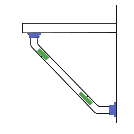

Мне нужен совет по изготовлению небольшого столика.
Я поставил в детской две новые кровати и для одного стола не осталось места, а учиться второму ребенку где-то надо. Кровати стоят параллельно , головой к стене, между ними расстояние 90 см (по другому никак не поставить - комната маленькая).
Я хочу между кроватями сделать столик (думаю 85 х 50), который бы крепился к стене, т.к. в кроватях внизу есть выдвижные ящики, и если стол будет с ножками, то ящики не выдвинешь. Было бы хорошо, если бы он мог опускаться при необходимости вниз (летом на каникулах он им не нужен будет). Мне сказали, что вроде бы есть консоли / уголки /, позволяющие крепить столешницу к стене, но я так и не понял то ли это именно уголки, то ли между столешницей и стеной идет по диагонали стальная трубка ? Кто что может посоветовать ?

Вот какие диагонали использовать? Эстетичнее всего было бы наверно использовать хромированные трубки (25 или 50 мм), но вот в чем проблема - фланцы под них есть только для прямых срезов, а тут же будут срезы по диагонали. Т.е. возникает вопрос - как крепить эти трубки к стене и столешнице?

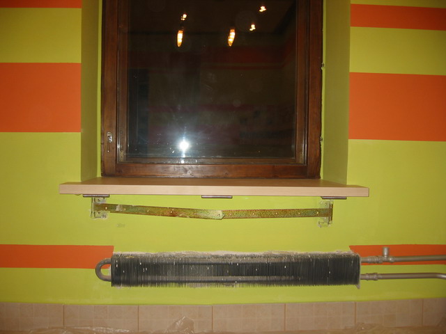

2Rommario
недели 2-3 назад была тема. я давал ссылки на складные кронштейны и фотки своего столика.

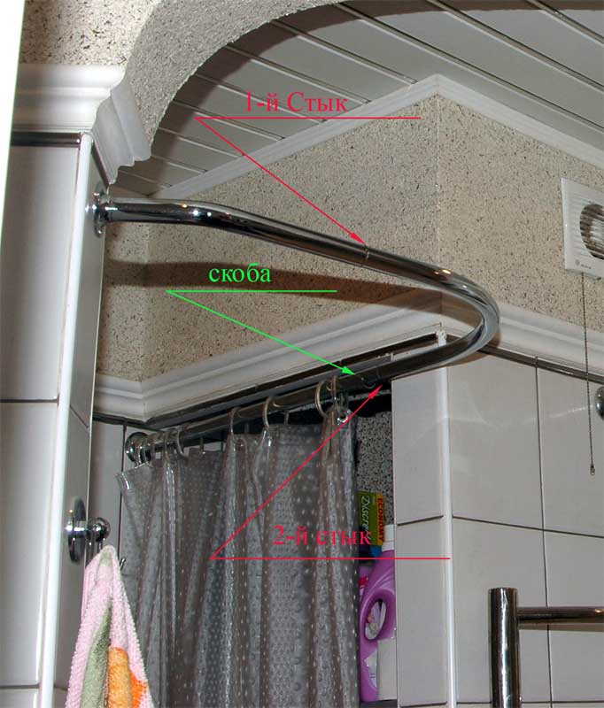

=RommarioЭстетичнее всего было бы наверно использовать хромированные трубки (25 или 50 мм), но вот в чем проблема - фланцы под них есть только для прямых срезов, а тут же будут срезы по диагонали. Т.е. возникает вопрос - как крепить эти трубки к стене и столешнице?
Рискну предложить вариант. Есть хромированные элементы, имеющие разный угол, в том числе и 135гр. А также соединительные втулки. Есть и "Максидоме", и в "Мастер-мебели". В качестве примера штанга в ванной собрана по этому принципу.

2Rommario
http://www.mastercity.ru/vforum/showthread.php?t=6406

у меня такая же проблема.
хорошо бы использовать ножки подобные икеевским: http://www.ikea.com/webapp/wcs/stores/servlet/ProductDisplay?topcategoryId=15564&catalogId=10103&storeId=23&productId=47115&langId=-31&parentCats=155641622515876 но у меня ширина оказалась меньше - тоже 50 см, а у икеи 53. придумали систему с гаражными петлями :) от подоконника будет подвешена часть на дверных петлях и опираться будет на эти железяки зашифрованные какими-нибудь досочками покрасивее.
