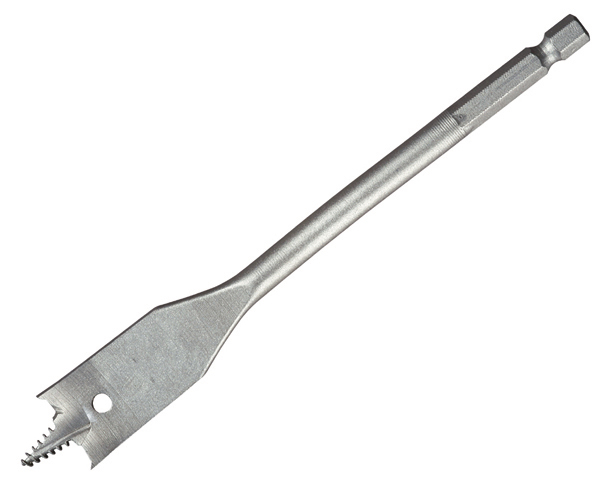

Видел такое длинное и плоское сверло 8 под шестигранник для шуруповёрта, на самом кончике маленький буравчик. Нарисовано, что для дерева.
Расскажите, в чём смысл такого инструмента, зачем оно плоское как стамеска, почему обычное сверло не рулит?

2 tvmaster перовое? Ну оно дешевле (металла меньше), но выгребает опилки похуже. Буравчик нужен для самоцентрирования (с такой дурацкой формой это не лишнее) для подачи. Такое?

Возможно имелось ввиду плоское перовое сверло по дереву, тогда вот:

Да, с виду копия, только плоская часть была длинная. Это и было непонятно, почему перовое с таким маленьким диаметром и длинное. Ценник то не дешевле обычного спирального сверла, а дороже. 85 рублей, за 8 мм. сверло Bosch. Понятно, значит ни какого толку от такого инструмента нет? Область применения сомнительна. Всегда, считал что просто перовые сверла, которые широкие, они для быстрого создания отверстий большого диаметра в дереве , если надо аккуратно в тонком материале цилиндр выбрать. А тут такое.

2tvmaster Я люблю первые сверола- и маленькие у меня тоже есть (хеллер). У них есть свои плюсы - чистое дно отверстия (как у фостнера, только с направляющим отверстием) за счет невысоких оборотов таким сверлом можно эффективно и быстро сверлить вручную или шуруповертом. И, что немаловажно, лучше контролировать глубину и сам процесс. А к слову сказать нормальные спиральные сверла по дереву редкость и стоят уже серьезно подороже китайского г-на. Мягкое дерево сверлить вообще песня. И еще нюанс -весят поменьше. Вобщем , когда нужно могут дать тот же эффект как сверло фостнера.

Да и еще один плюс - на выходе существенно меньше рвут материал (можно даже без подкладывания, особенно важно для фанеры), а если надо совем вчистовую то используя наличие направляющего отверстия, немного недосверлив до конца (а острие уже вышло)переворачивая на другую сторону можно идеально соосно и чисто досверлить.
Вобщем в моем арсенале есть и те и те и фостнера.

Тоже так делаю. Осенило: перовые хороши для тонких материалов: щит, фанера. А вот глубокие - не потянут. Плохо выгребают, хуже ровность канала. Тут спиральные буры по дереву нужны. Которые, конечно, намного дороже и тяжелее.

Перкой удобно засверливаться. Подводишь без нажима к плоскости, и по следу видно, куда наклон менять. На дверях еще ни разу не просверлил криво выборку под замок.
