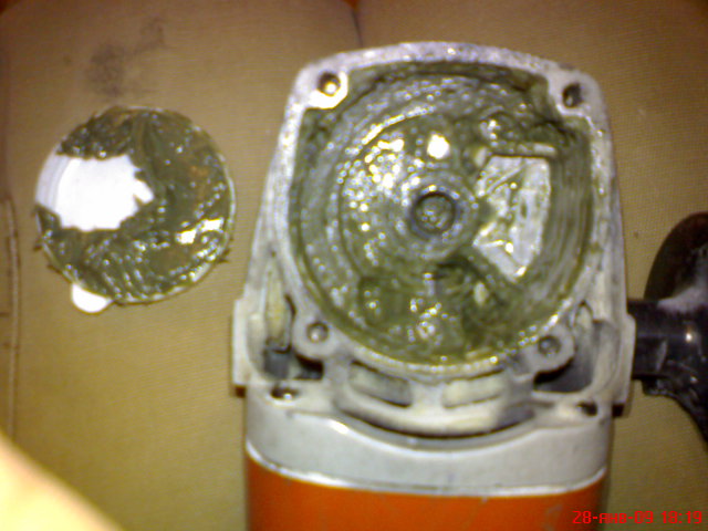

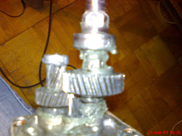

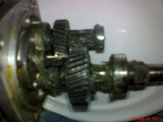

Доброго времени дня форумчане,
для меня лично есть необходимость определиться как же правильно смазывать электроинструмент
в домашних условиях в целях профилактики

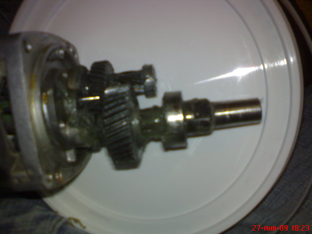

Надеюсь темка комунибудь и сгодится, но для себя лично хочу выяснить,(во первых) правильно ли я смазал свою электро дрель?
фото прилогаются, смазка "Вымпел"
Этои же смазкой смазывал болгарку, но греется она по прежнему ужасно, может переборщил?
фоток болгарки пока предоставить не могу, она в ремонте))
Основные вопросы по теме:
Как правильно смазать?
Как обычно удаляют старую смазку?
Как часто смазывать (при более менее интенсивнои работе)?
В каких именно местах?
В каком обьеме?
Какая смазка более менее подходит тому или иному инструменту?
Как разобрать чтобы можно былобы собрать потом)) ?

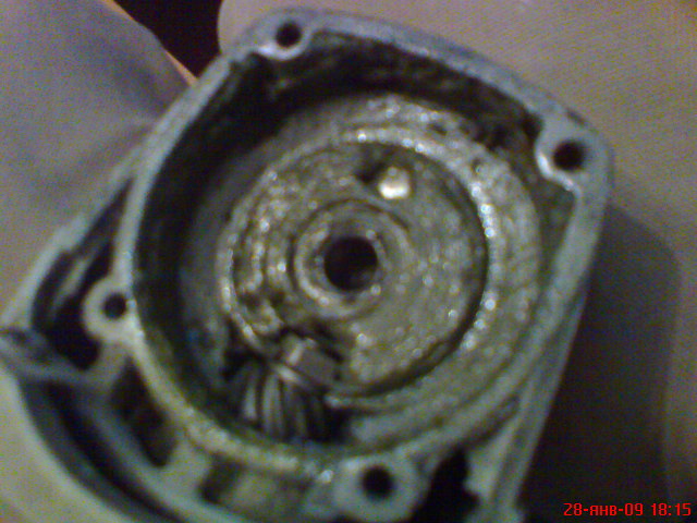

млин, вот тут у меня как раз проблема, как 1/3 определить? сделаю потом фото редуктора, посмотрите)

Freax написал :
Налить в редуктор воды, вылить в мензурку, будет объем
Спех написал :

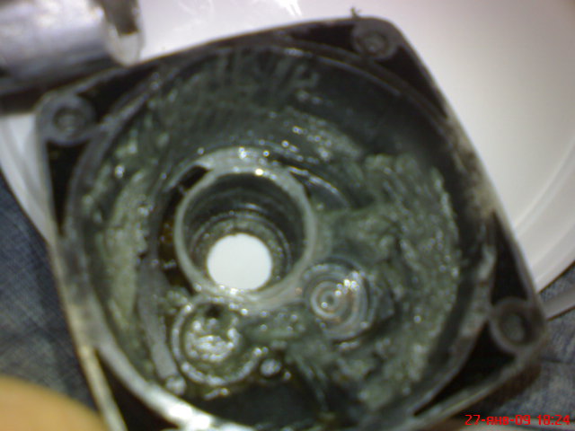

И почему при избытке консистентной смазки редуктор будет греться?
Энергия будет тратится на перемешивание смазки, а она довольно густая...

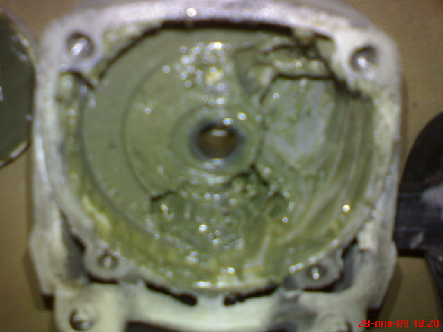

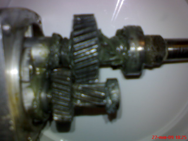

"Греется"- не так плохо, как кажется, (если рукой без особых усилий проворачивается) просто тепло от шестерен передается корпусу не только через ось-подшипник-корпус, но и по пути шестерня-смазка-корпус., а лишняя смазка улетит. Перемешивания особого не видно- каждая железяка крутится по своей траектории (следы в смазке)

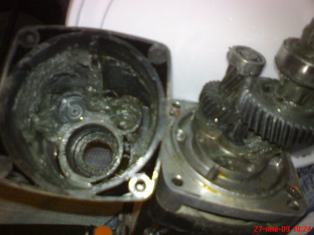

спасибо, улыбнуло)) поиду в сервис за болгаркои, приду фотки покажу!
Спросил в СЦ сегодня, какои смазкои можно болгарку смазать, и продают ли они ее?
Мне ответили :"-а смажте литолом, или какую нибудь графитовую купите, их в магазинах автозапчастеи навалом!"

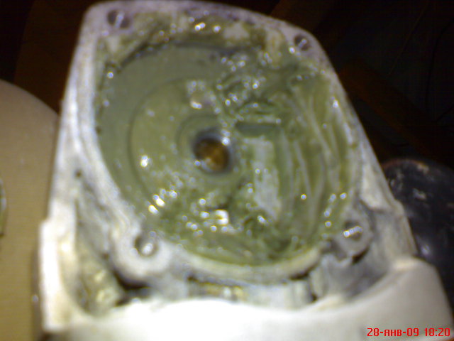

Вот и фотки:

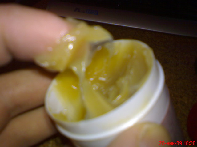

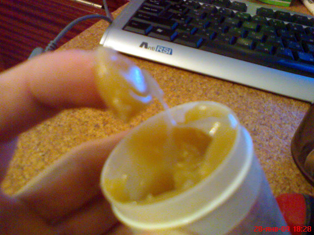

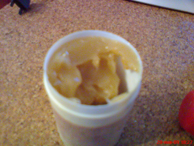

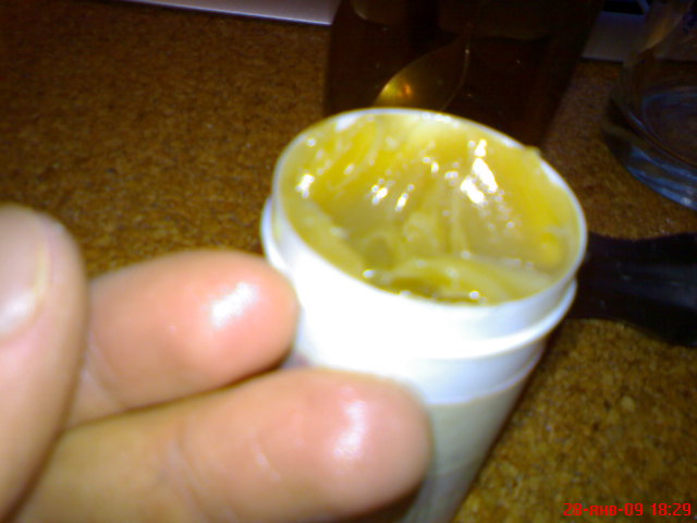

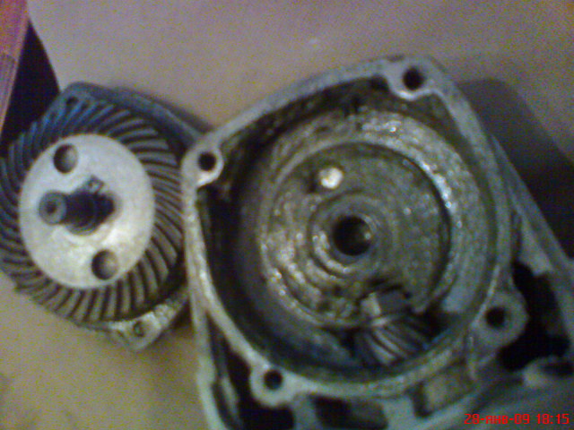

Кстати, есть еще вот такая смазка(см. фото) брал у знакомого, он для мотоцикла ее употреблял, забыл как называется, лежала в какоито тубе, как от герметика, на неи бил подшибник нарисован, сама смазка почти ничем не пахнет, консистенция густая, от рук отходит довольно таки легко) может лучше еи смазать болгарочку?
А бывают цветастые смазки.Что это означает?
Хаскея на Вас нет,желтенкое- это на литевом мыле пластичная смазка общего назначения, мазать можна, но не сильно хорошо, лучше чтоб были противозадирные присадки( при полном отсутствия выбора можно в "желтое" влить трансмиссионного минерального масла для авто- не поверите как все классно смешается, а вот графитовые это Вы бросьте, для медленных механизмов типа самоварного крана в старой газовой плите.
P.S прости ....... дяденька Хаскей.
Подскажите,а вот как у авторра- смазка ВЫМПЕЛ ничего? нормальная?

ВАндалы! Или вандАлы. Литол-то можно, но не нужно. Но уж графитовую - ни в коем случае. Это жесть. Графитовую делают на основе солидола... Она совсем никакая. На худой конец: любой смазкой для ШРУС или «общего назначения для шасси и подшипников качения» (современные аналоги Литола-24.)

Купите в автомагазине МС1000.

На мой непросвещенный взгляд (как механика) передача в УШМ напоминает задний мост , а тама противозадирные свойства не помешали бы, может и не прав ... Механики , поправьте пацана!
Модератор Регистрация: 29.10.2005 Москва Сообщений: 28307
Skobar написал :
Другие скорости, другие нагрузки. Скажем, гипоидные передачи смазываются негролом, содержащим больше количество асфальтовых смол, препятствующих разрушению масляного клина, но на высокой скорости они просто будут закоксовываться.
Что за задний мост, в котором кардан крутится со скоростью 30000, а сам мост со скоростью 12000?

В редукторе эл.инструмента шестерни прямозубые, а в заднем мосту - гипоидное зацепление, там особый профиль зуба и другой "сопромат". Именно поэтому для редукторов задних мостов разработали спецсмазку. И скорости другие, верно. У Макиты в каталоге есть "Смазка для редуктора", до кризиса цена была вменяемой, сейчас не знаю. Но она довольно редкая - сам заказывал у них на makita-online, не доставляли - нет на складе.

Ключевое отличие состоит в том, что у УШМ оси шестерен пересекаются, а в заднем мосту - скрещиваются, кардан приподнят над осью моста. Из-за этого, и для увеличения несущей способности передачи, в заднем мосту применена гипоидная передача, в ней происходит зацепление со скольжением соприкасающихся зубьев друг относительно друга, что потребовало применения специального масла (нигрол, "гипоидка"), пленка которого исключительно стойка в данных условиях.
А в обычных передачах (эвольвентных), включая косозубые, зубья при зацеплении перекатываюся один по другому, наличие скольжения зубьев обусловлено лишь погрешностями изготовления шестерен и редуктора.
