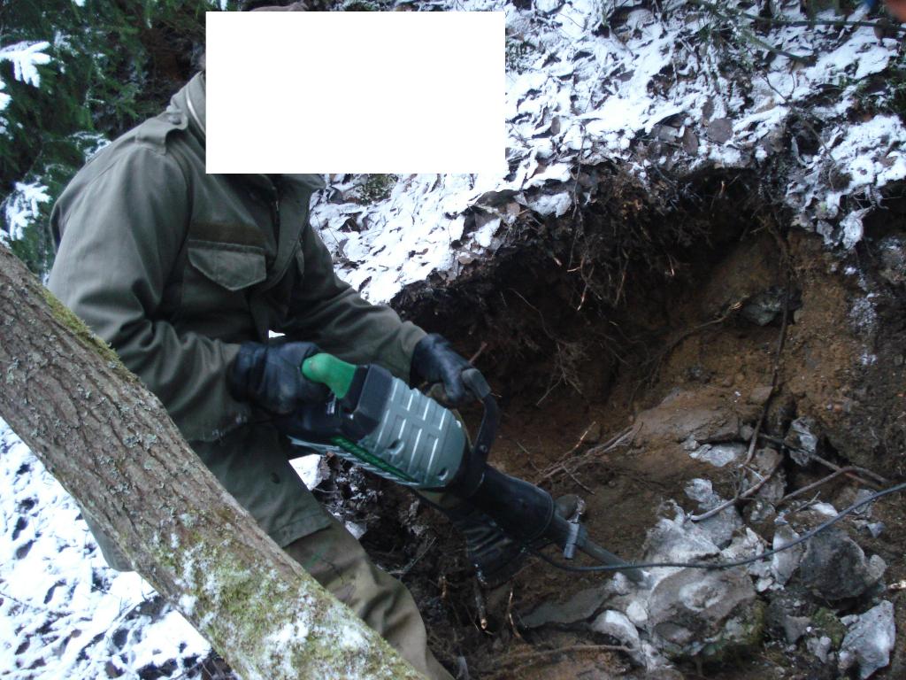

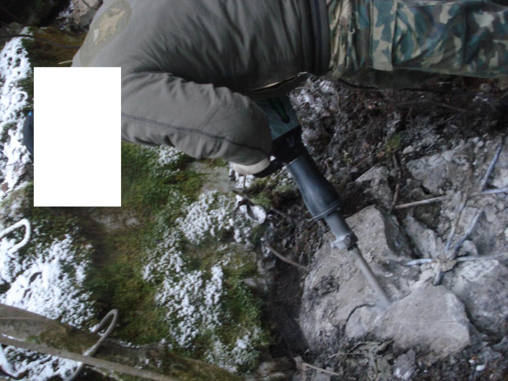

Грязь замерзла, и пришло время разбивать камини. Надо было раздолбать 200мм плиту из крепкого бетона, но с нечастой (см фото) перевязкой арматуры-кругляка ок 13 мм . Часть плиты была треснувшей, разбивалась по трещине на ура, только успевай уносить крошево. Рабочая часть пики при диаметре ок 26 мм недурно расширяет разлом, оттягивая арматуру. Однако, стальной клин и кувалда здесь уместрнее. Зубило арматуру рубит, медленнее, чем рез ушм, часто соскакивет. Думаю, для железа эффективнее будет зубило по асфальту с шириной 50-70 мм, а в доступных местах - болгарка. Частично вырубался кусок весом 30-70 кг и цеплялся за вскрытое перекрестие арматурин. Оттягивался лебедкой. Продолжалась долбежка куска по контуру. Слабоармированный бетон оказался не раводушен к растяжению, трескался, растянутая арматура рубится бодрее. Не треснувшие куски бились пикой по линии залегания арматуры, см фото с наклоненным под 45 гр куском. Здесь пасовала маки 5001, замусоливая пику, а эта хрюша долбает, хотя вскрывать ровный 200мм край не быстро. При работе вдали от строений, стен, и тп отражателей, звук вполне гуманный. Износ недешевой оснастки минимален, хвостовики полирнуло, но это больше похоже на приработку ствола. В инструкции показана смазка паза под фиксатор. Глупо. Надо мазать все грани. Ствол - без пыльника, подумываю о теннисном мячике или какой-то аналогичной защите. Вторую фоту надо повернуть; иначе не влезала в форум.
