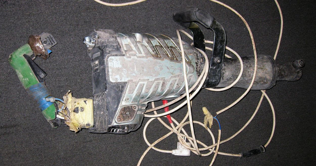

Всем хороша машина, да только ручка хлипкая, не первый раз замечаю:

2rem273 Вам надо тему создать "Кунсткамера" с такими фото.

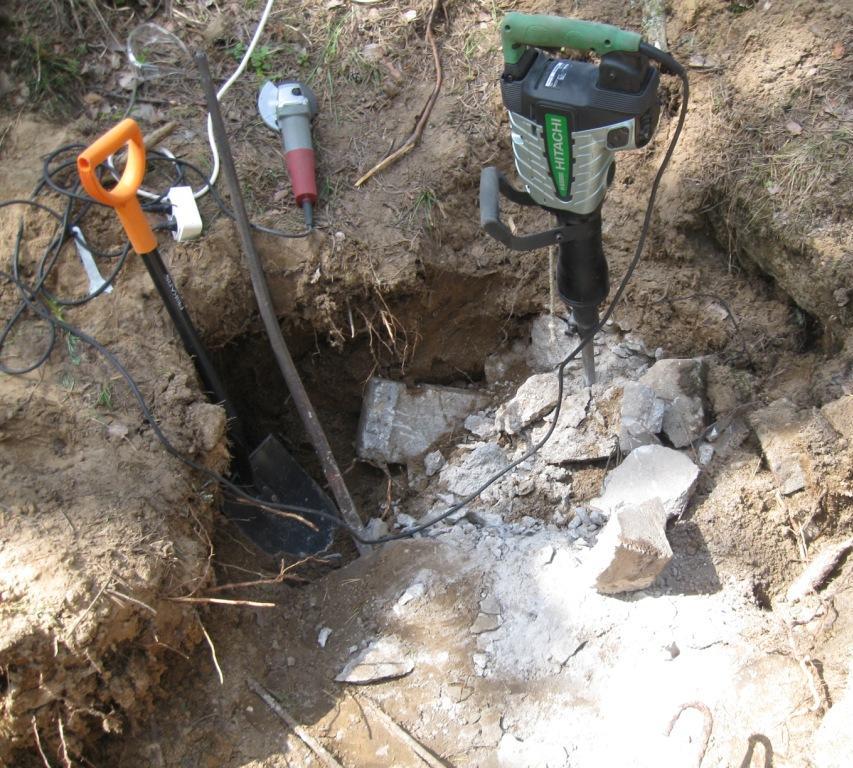

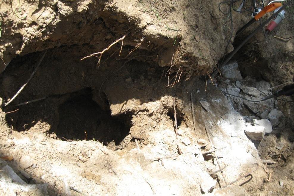

Девайс работает отлично, залипания бойка прошли, вероятно, изза смены климата или долива масла в ствол. Нагрев редуктора проявлялся, но не сильно. Столкнувшись с 40см плитой с 12-14мм арматурой и гранитной крошкой, прибор реально спасовал, но 14мм пилотные дырки в общем-то решили проблему. Особо отмечу идущую в комплекте пику - в отличие от макитовской, рабочие грани хорошо обработаны, хвостовик-цилиндр тоже. Изнашиваться вообще не хочет, не то, что максовские зубила:a
