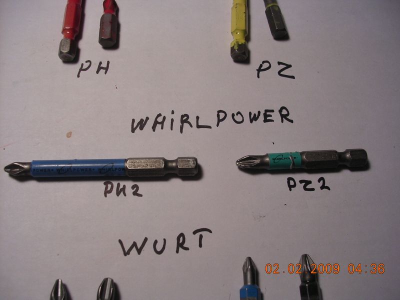

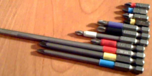

Цветная термоусадка и цветная тканевая (! немецкая) изолента пропущенная в отверстие помогают быстро и эффективно решить проблему цветовой селекции. У меня след классификация , так же сделаны и биты -все в термоусадке-позволяет мгновенно находить требуемую при любом освещении. Считаю оптимальным (по наличию в продаже термоусадок :) и заметности)
PZ1- голубой PZ2 -желтый PZ3 -фиолетовый (или более заметный, у меня другого не было) PH1 -белый PH2 -красный
PH3 -черный (но лучше зеленый, просто у меня не было в наличии)
Предлагаю обсуждение этой цветовой дифференциации как стандарта де факто в РФ :D Готов согласиться с другими предложениями при должной аргументации.

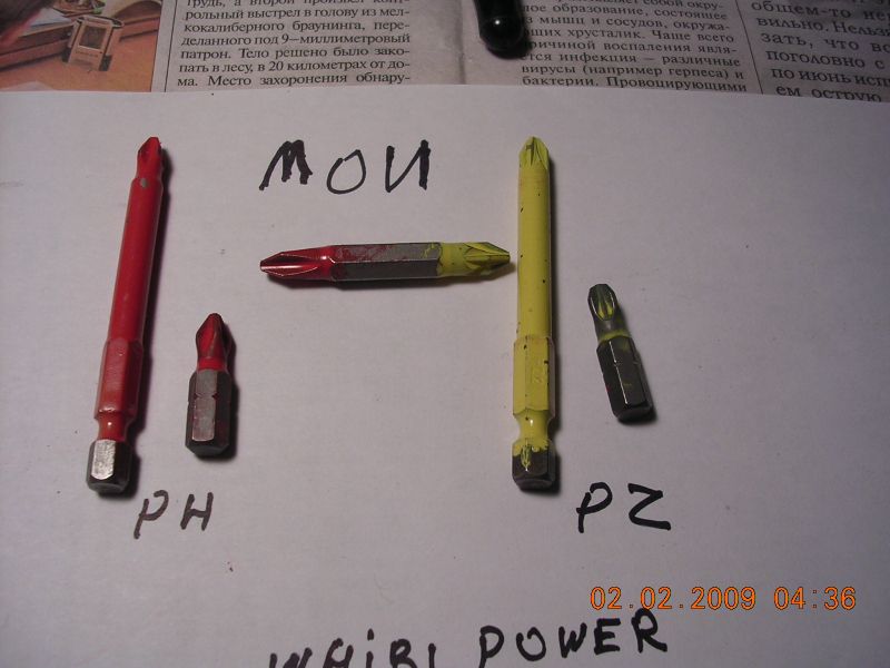

Это почти новые биты. Я их окучиваю так сразу после покупки. То же самое и с отвертками. Для сохранности термоусадку лучше смещать к хвосту биты подальше, тк при закручивании часто повреждается. Тем не менее (учитывая мое неважное зрение) поиск и установка биты облегчается в разы особенно при плохой освещенности и при нахождении тс в "кучке".
Не менее , а даже более устойчивым и надежным способом явилась бы контрастная окраска краской, но тут нужно иметь _стойкую_ к мех поврежедниям краску в разных цветах. ИМХО хорошо должны подходить автомобильные из баллончиков типа МОТИП и пр.

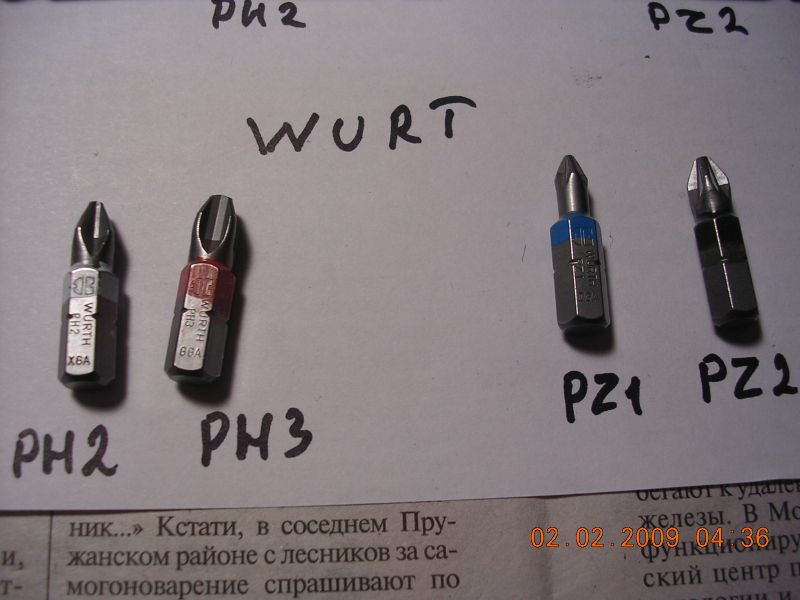

Имею ту-же проблему со зрением, что и Вы. Но так как использую в основном только биты 2-го номера, то окрашивал их, как и Вы, PH2 - в красный цвет, а PZ2 - в желтый. Имею несколько бит фирмы WURT - у них своя система окраски: PH2 - белый, PH3 - красный, PZ1 - голубой, PZ2 - черный. У фирмы WHIRLPOWER тоже своя система - PH2 - голубой, а PZ2 - светлозеленый. Так что имеет место быть полная чехарда с цветной маркировкой. Стандарта, как я понимаю, на сегодняшний день нет. Но маркировка, предложенная Вами мне нравится. Может быть только фиолетовый цвет заменить чем-нибудь более распространенным, напрмер, зеленым. Но то, что стандарт в этой области нужен - абсолютно верно. Давно пора.
