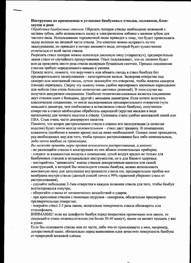

Тоже хочу поставить, пока есть только инструкция и материал. Как распускали?

Привет всем! а зачем распускать? Покупаите готовые половинки нужного диаметра) Если уж приспичило можно и лобзиком, только ствол бамбука закрепить чтоб не крутился и пилить без маятника, ровнее будет)) Жаль что щя ущел с тои работы где этим занимались довольно плотно, мог бы кучу фоток выложить!! Смотрится шикарно если обстановка подходящая, крепили на финиш гвозди(если к дереву) а к другим материалам - Bison SUPER MontaFix -прозрачный монтажный клей. Бамбуковые плиты на тот же бизон и даже на пробковый клеи, держит хорошо. Стыки обычно манильским канатом на 6мм. наша фирма тут бамбук заказывала: http://www.ekolend.ru/
Но лучше выбирать самому, ато крывых наприсылают))
Мфнильский канат тут: http://irbisco.ru/03-kanat.php Могу и телефоны дать) если надо)
