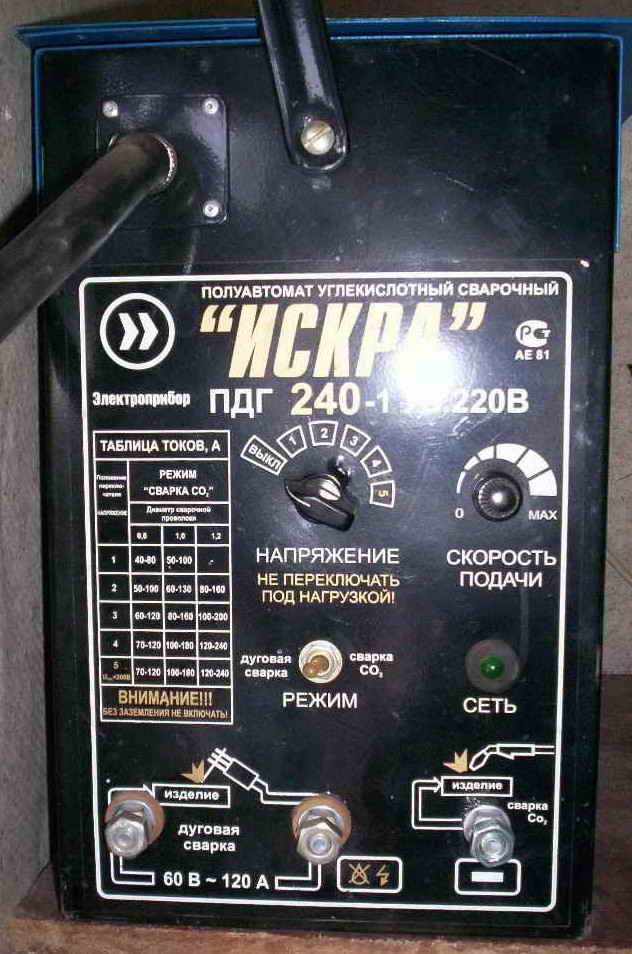

Вот я и думаю как на моем полуавтомате сделать "пуск/прогрев". Полуавтомат "Искра ПДГ 240". У друга точно такой же, но "Стандарт ПДГ 240".

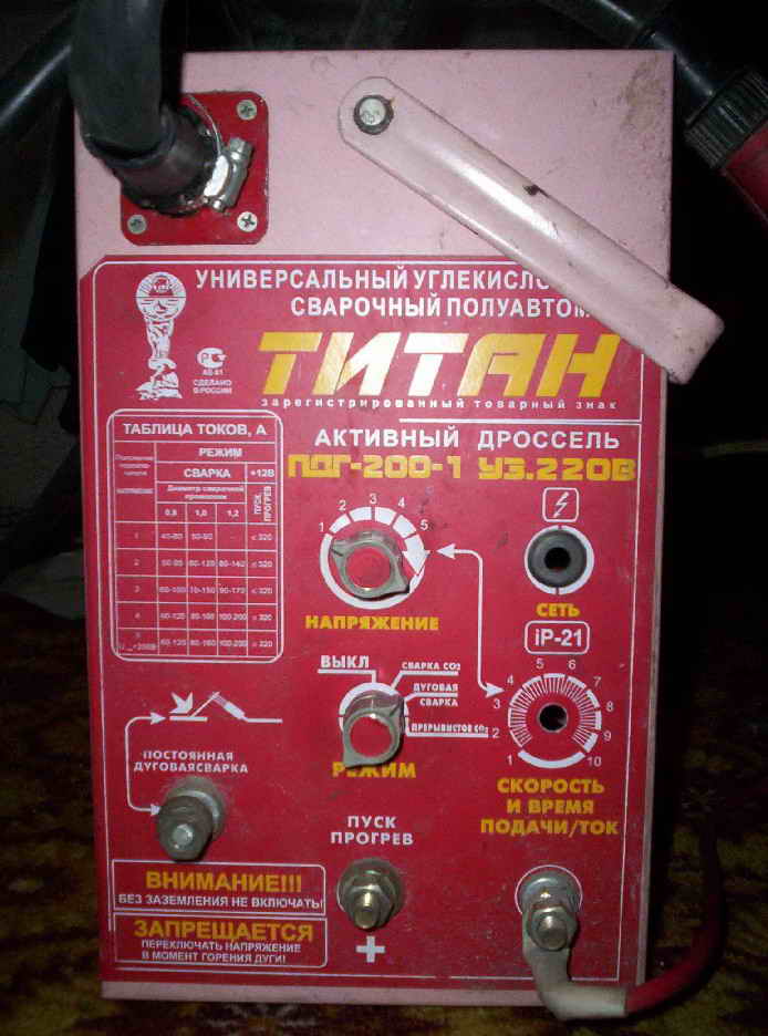

Вот лицевая панель моего полуавтомата.

Вот лицевая панель Титан ПДГ 200
