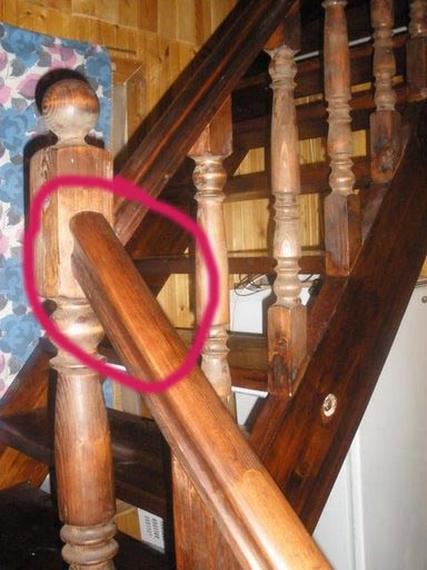

начал лестницу делать.. В общем основа каркас металлический,который буду обшивать фанерой 18 мм... на фанеру хочу клеевую пробку.Нескользкая она..как вам такой вариант? и ещё стропила...как мне кажется на балясинах они держаться не будут...хочу их привязать к стене на пару уголков(которые потом задекорирую).идея имеет право на жизнь?

Евгений Вл написал : ещё стропила
у лестниц нет такого конструктивного элемента и я запутался что за что у Вас держится. Пробка не очень (субъективно), даже скорее плохо для ступеней. Спускаясь ступня скользит по углу ступени, соотвественно пробка стирается быстро, значит нужно ставить на угол чтото попрочнее, значит теряется/нарушается весь дизайн лестницы.

LevPravov написал : у лестниц нет такого конструктивного элемента и я запутался что за что у Вас держится.
поручень.:o

за счёт чего идёт здесь соединение?что скрепляет?

штифт на клею, можно попробовать стяжку мебельную туда пристроить

Евгений Вл написал : как мне кажется на балясинах они держаться не будут...хочу их привязать к стене на пару уголков
Относительно будут/не будут - то будут они держаться. Вопрос только в том до какой поры и в каких условиях эксплуатируется лестница. В кино видели как ограждения при драках ломают, если на это рассчитывать то вообще сложно что либо сделать, т.е. по простому овчинка выделки не стоит. Если Вы можете сделать это аккуратно, не видно и чтобы руке не мешало когда двигаетесь по лестнице, то делайте конечно.
