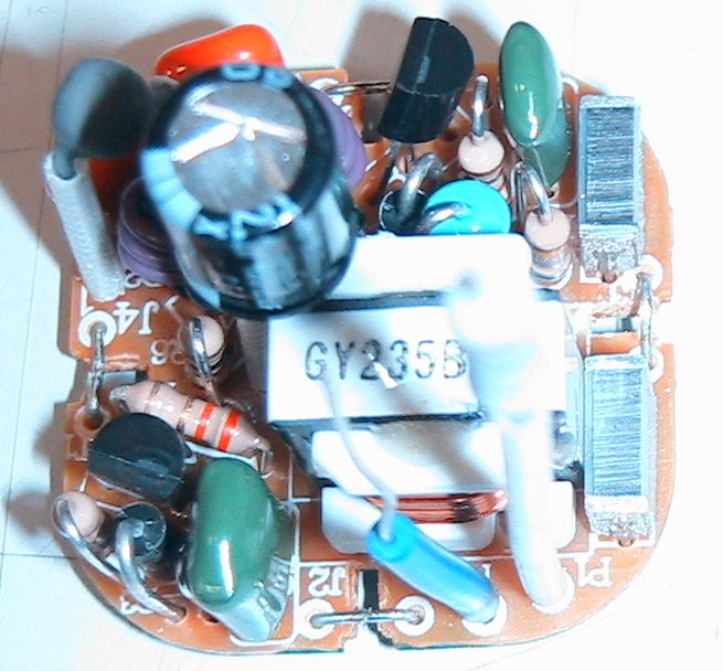

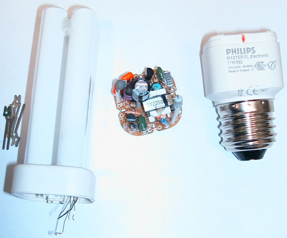

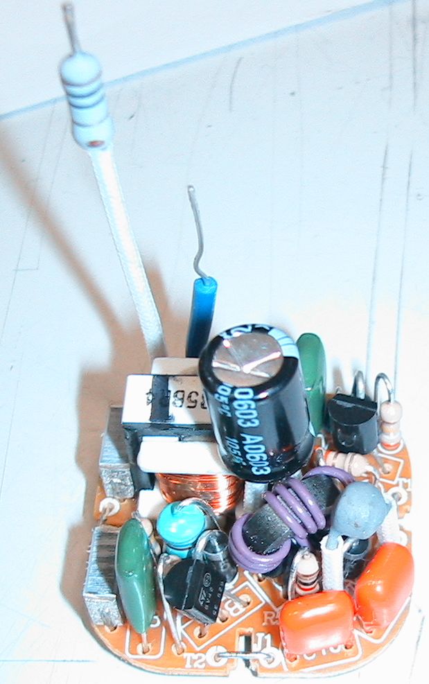

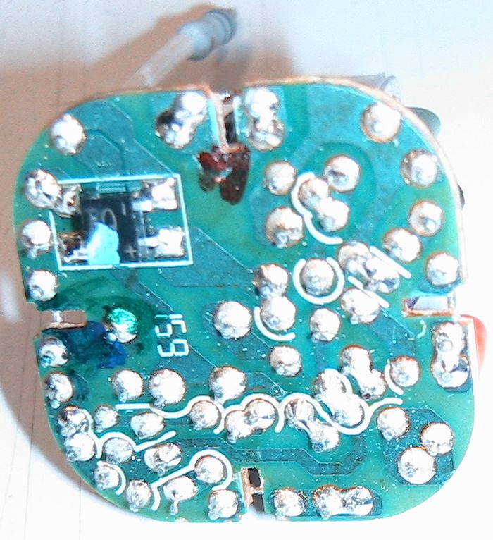

Эх братцы, а я модернизирую малость и лампы :) В Леруа была распродажа - купил несколько ламп по 30 с чем то рублей, цвет приятный яркие кажись лексман называются (сейчас они по 50 вроде) , решил осветить подъезд который у меня был на диодах и симисторах. Ну ясный пень разобрал и увидел то что долго не проработает - преобразователь на MJE13001 (в пластиковом корпусе ТО-92) и тяжелейший температурный режим. А до этого у меня уже повылетало несколько ламп турецко китайских и пр. Ну вобщем слабое место у них у всех (для режима непрерывного свечения) это слабая стойкость к перепадам и сверхтяжелый темп. режим (внутри лампы он 100 градусов на дросселе!), соответсвенно не выживает конденсатор фильтра (хоть он и высокой температурной группы), через неск. месяцев его пробивает (или в связи с уменьшением его емкости разрывает, раньше, транзисторы преобразователя) ну и далее понятно. Дома у меня лампы филипс 827 (есть и PL-electronic) дешевые я доработал так же. В электрониках применены более качественные комплектующие и кондер фильтра загнан в цоколь (вобщем то так пытаются делать и китайцы).
Вобщем я насверлил кучку отверстий вокруг и конденсатор фильтра вынес на проводах мгтф за корпус лампы ну засунул его за плафон на площадке. Сейчас у меня в подъезде 3 таких лампы. Пока работают. Посмотрим что будет дальше. А дома филипс светит уже больше года. Электроник я не дорабатывал.
Вот фото рабочего MASTER PL-electronic (это холодный - с работы :D). Вобщем то я был удивлен - ничего особенного -просто установлено все что должно, и применена правильная схемотехника и качественная эл-ная база хорошо пропаяно и аккуратно собрано(дешевая серия явно корявее сделана), но цену просят от 300 руб за лампу (раньше в оби, теперь и за 400 не найти) при сроке службы в 15000 часов и неграниченном кол-ве циклов вкл-выкл (50 процентный выход ламп из строя, после интенсивной эксплуатации).
