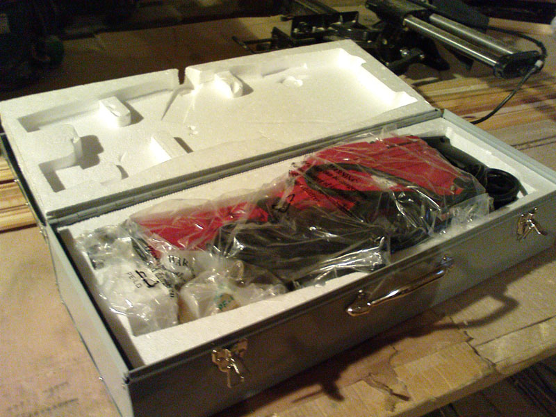

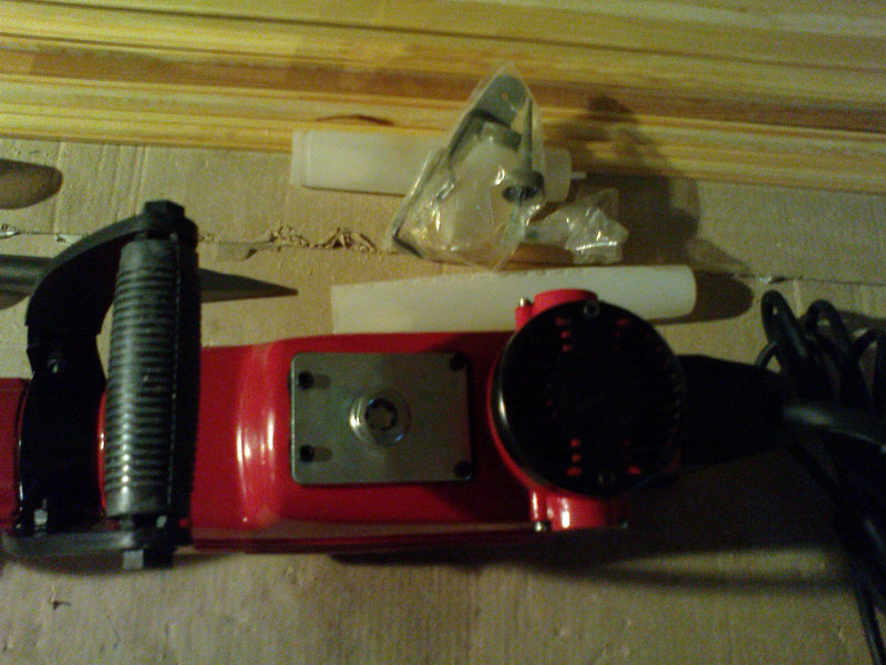

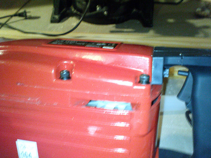

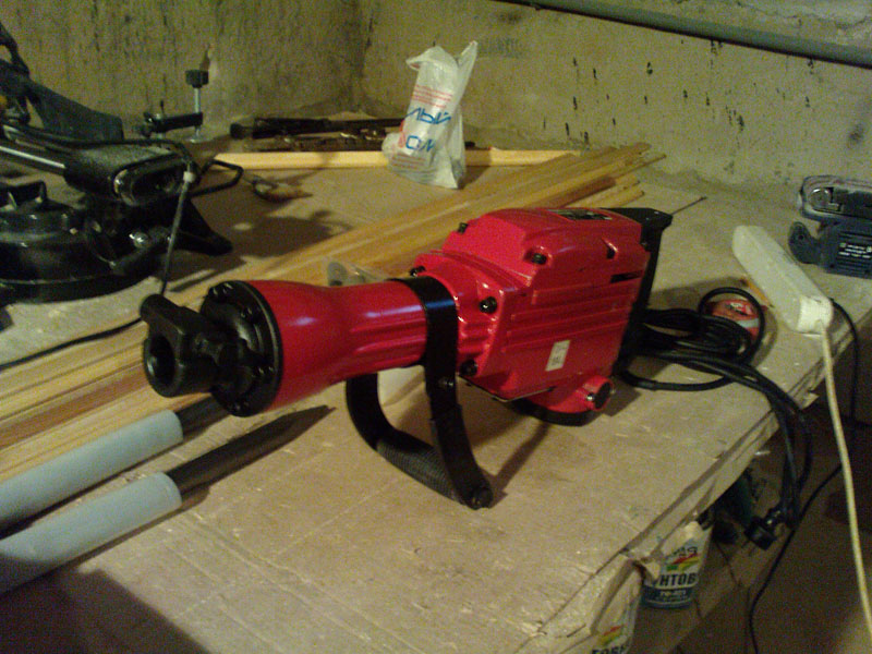

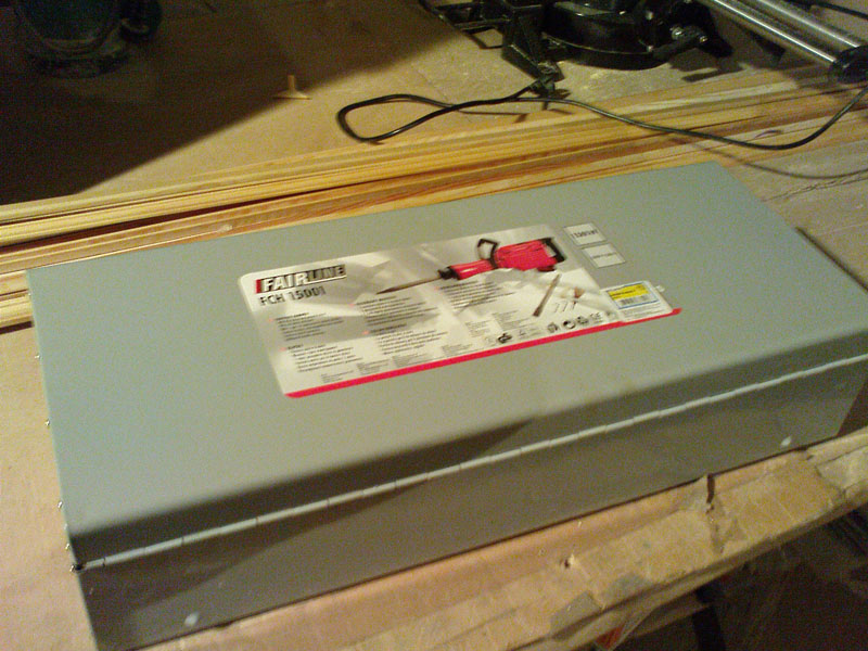

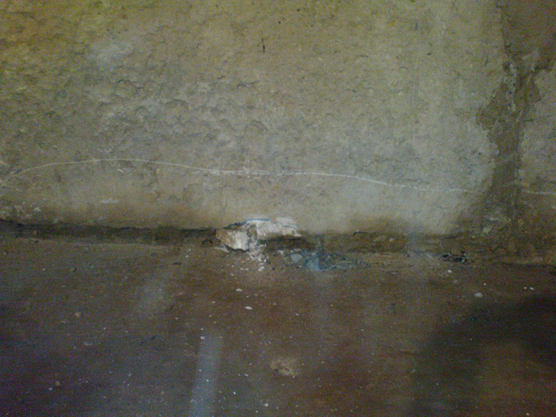

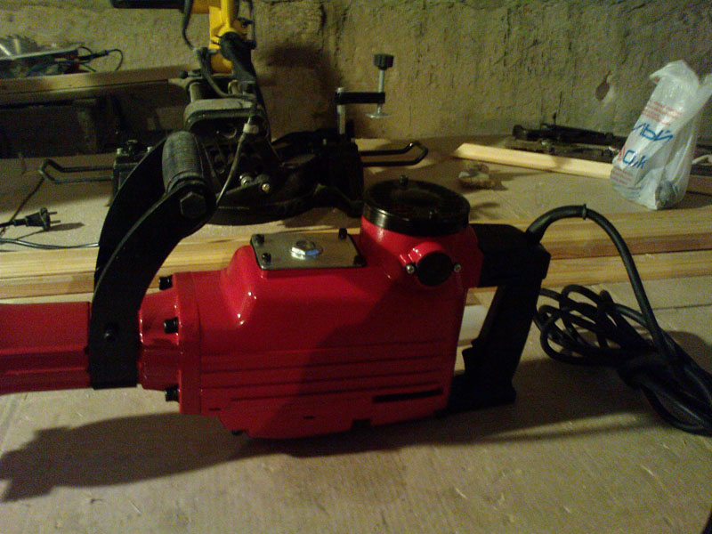

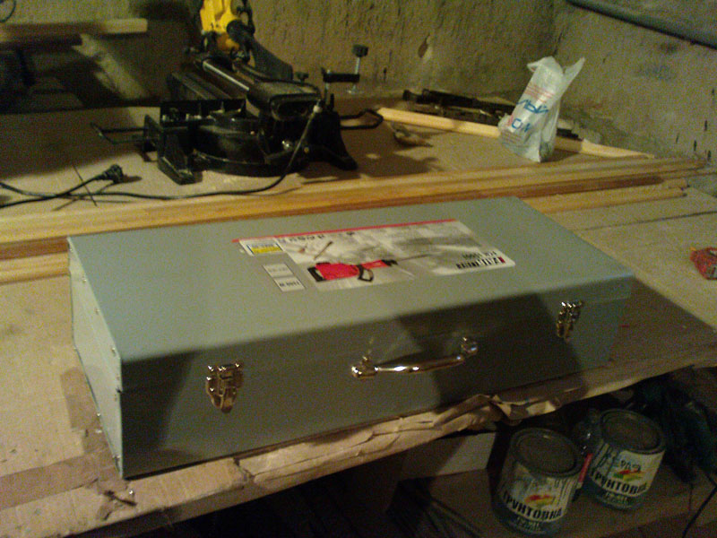

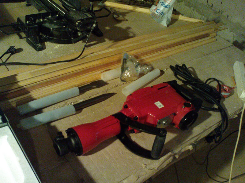

Ну вроде всё. Аппарат упакован в отличный металлический чемодан с металлическими застёжками. Всё лежит в пенопласте, чтобы не болталось. В наборе- пика, зубило, ключики, масло. Шнур резиновый 5 метров. Болты на корпусе прикручены основательно. Мне подтянуть не удалось. Внутрь не полез- не знаю устройства. Пока работает, вроде незачем лазить. Открутил только нижнюю крышку- чтоб сфоткать. Зубило вставляется легко и немного болтается. Типа как бур у перфа, где-то так. Ну тяжёлы-ы-ый!!! Двигатель работает довольно тихо и ровно. Я даже не ожидал... При включении свет пригасает- видимо 1,5кВт он свои жрёт по честному. Первые секунд десять щётки искрят, потом всё приходит в норму- притёрлись. Теперь главное донести этого "монстра" до объекта! -:) (шутка) Опускаю на пол. Стяжка тут же разлетается. От одного удара. Надо быть поосторожнее... Перехожу к бетонному блоку- точнее нужно сбить 2-3см от нижней кромки. Тяжело точно направить молоток в цель- из-за болезни ослаб немного :(. Аппарат не слабаков! Два-три удара- кусок ФБСки трескается и отваливается. Переходим к бетону М-300 на металлургическом шлаке- тот, что на полу. Точнее- плита под домом. Задача пробить канавку 3х3см. Это- песня!!! Вес молотка не ощущается совершенно! Просто немного направлю его в нужное место. Всё происходит само и свободно! Бетон крошится легко и непринуждённо. Нет той бешенной силы о которой я думал в начале. Всё- в норме и нормально сбалансировано вес/сила удара. Борозду 40см я сделал секунд на 20-30. Намёков на нагрев двигателя нет. Итог: аппарат- супер! Незнаю сколько он прослужит, но первые впечатления- очень положительные! Скоро мне предстоит продолбить борозды в плите метров 200 и снять кромку у ФБС-ов тоже метров 200, затем сделать дренажные канавки, приямок, пробить в блоках дренажные отверстия по периметру дома.... Можно ли назвать этот объём бытовым- незнаю. Посмотрим... Но назад к перфоратору я возвращаться не хочу! Перф- не для этих целей! Это я теперь понял- 100%. Фотки:

Там снизу- маленькое окошко на металлической пластине- зачем оно? Откручивать- побоялся. Надо спросить сначала- что это?
з.ы. Нашёл- масло заливать. Хорошо, что я недолго побаловался, блин...

2Bryuslee Не! Пишут, что 104дБ. Но на самом деле- нет. Работает как обычный перф. Говорю- сам удивился. Бьёт в бетон мягко. Из рук не вырывает. Перф нажимать приходилось, чтоб хоть какой нибудь кусочек отковырнуть, а тут- он сам за тебя всё делает. А сколько я хвостовиков от зубил SDS+ поотломал...
