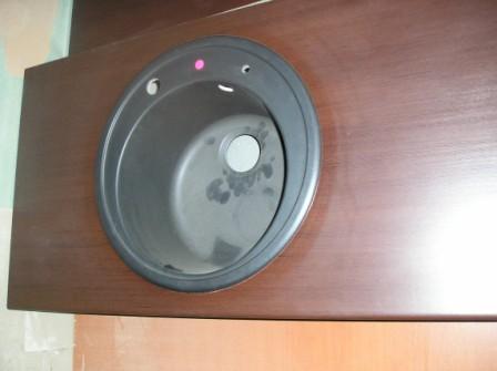

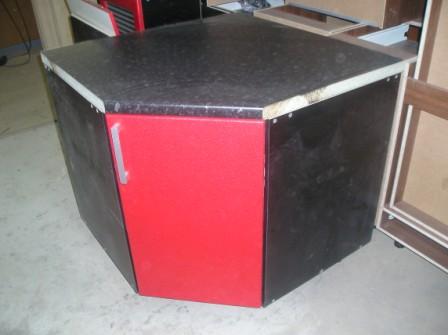

Подскажите как правильно вырезать из длинной столешницы угловую? Вопрос такой, сделать это в форме треугольника или трапеции?
22.02.2009 в 14:59:56
22.02.2009 в 16:37:03
AndreyL9 написал : вырезать из длинной столешницы угловую?
Вопрос не совсем понятен... Столешница на 600 мм,из остатка добавили сзади кусок.
22.02.2009 в 18:02:31
ответ понятен, то что и думал.... трапеция + кусок натставить... будет ли это только надежно... там мойка круглая плаируется...
22.02.2009 в 18:23:28
Вообще угловые режут из одного куска столешницы шириной 1200мм первый раз слышу о надставлении.
Лишний шов в районе мойки это практически гарантия вздутия.
22.02.2009 в 18:24:29
AndreyL9 написал : там мойка круглая плаируется..
Мойка врежется в 600 мм. Наставка стягивается с основной специальными стяжками. Мойку врезать можно и ближе к переду.
