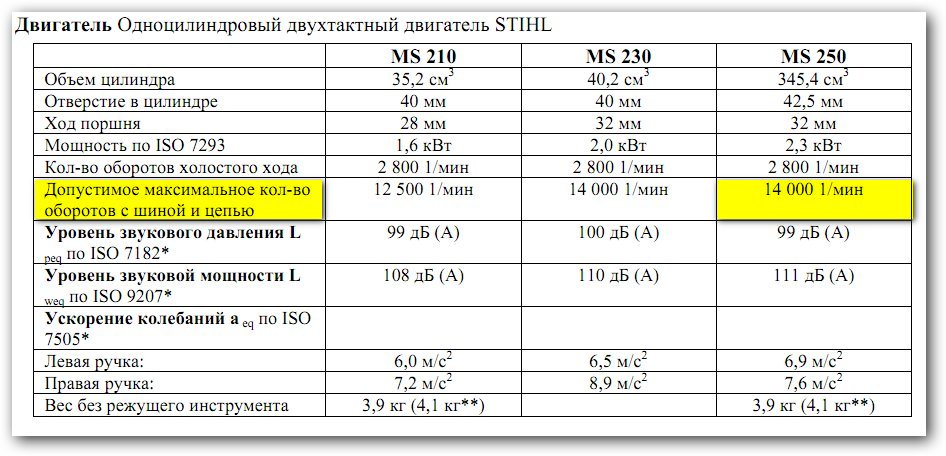

Дмитрий Т написал : оборотов, намеряли аж 16500
это или мерилка кривая или в сервис на регулировку карба нужно спешить вот скачал мануал там 14000об

эммм, на картинке указан не правильный обьем для MS250...

Вот скан моего мануала (прошу прощения, но штиль предоставил мануал только на моем родном языке, если что не понятно спрашивайте). Как видите есть два вида 230й, думаю это обусловлено нормами ЕС по выхлопу или ищо какой феней. Получается это не 250я форсированая, а 230 (ЕС) заторможеная.
