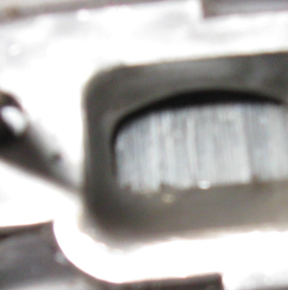

Только сейчас освободился! Всем спасибо за ответы. Сейчас почищу от налипшей трухи. ГСм-ы -сливать?

ГСМ-ы совсем не сливайте. На сервисе посмотрят, чем машинку кормите. Плохо, когда приносят с сухими баками - неполная информация затрудняет постановку диагноза.

Olegych написал : Если увидите продольные борозды со стороны выпуска - значит, двиг. перегрет
Весь видимый сектор в абразивных бороздах, по шероховатости мельче следа реза отрезным кругом по стали средней твердости. (Я понятно выразился ? ;)))) Похоже ппц поршню! А шина еще в краске с надписью фирмовой.

Сфотать получилось только так. Может чего уяснится..

2sledoput Звиздец подкрался незаметно.

Кранты поршневой. Причём, похоже, что именно поршневой.
