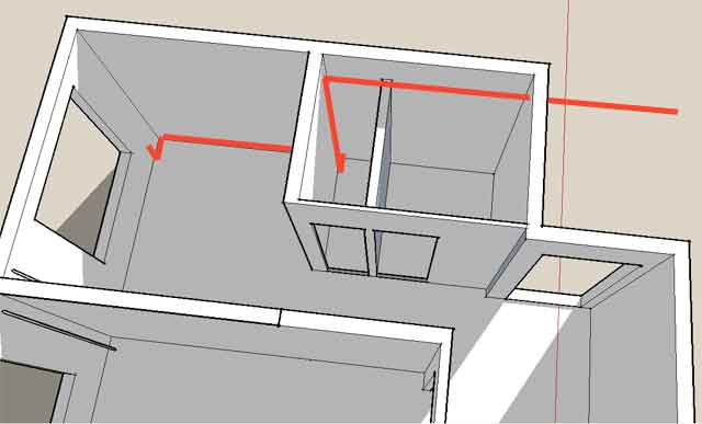

KuZia495
KuZia495
Регистрация: 20.07.2008
Сообщений: 232
28.02.2009 в 15:29:20
У меня, правда в II-49, трубой (где-то в районе 30мм) "сквозняком" по потолку через с/у (с/у "коробкой" с потолком на 30-40 см ниже комнатного) с выходом до пола в нише стояка. Далее - через стенку на кухню, параллельно стенке, чуть выше пола.
ps. Прикрепил картирку. Возможно, кому-нить пригодится.

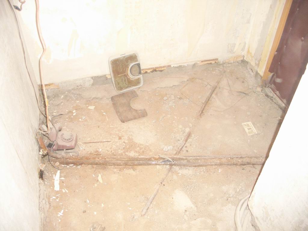

Гость_
Гость_
Регистрация: 21.11.2007
Нея
Сообщений: 3741
02.03.2009 в 09:36:13
Или так... (справа - входная дверь)
