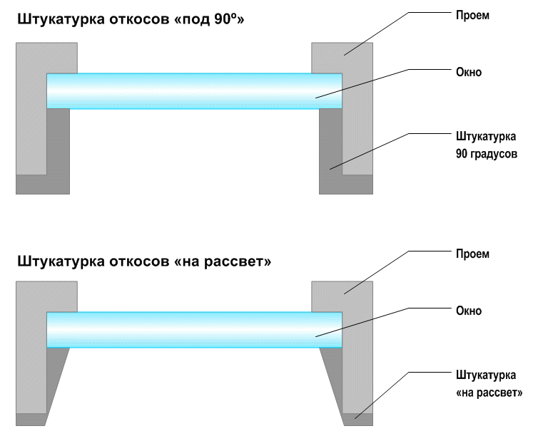

Уважаемые специалисты,
под каким углом правильней штукатурить откосы на окнах? Строго под 90 градусов или же делать так называемый рассвет откосов? Какой из способов, по вашему мнению, принесет более красивый результат?
Заранее спасибо.

02.03.2009 в 10:50:38
Так это регламентируется, должен быть рассвет (только нормы меня не заставляйте искать). Зачем бойницы в доме?

02.03.2009 в 10:55:04
LevPravov написал : Так это регламентируется, должен быть рассвет (только нормы меня не заставляйте искать). Зачем бойницы в доме?
Лев, регламентируется СНИПОМ? Найду сам, только дайте наводку где искать?

02.03.2009 в 10:55:21
Красота - понятие относительное. Например у художников и военных может быть разное понятие красоты) Угол рассвета внутреннего откоса влияет на визуальное восприятие размера окна, и, что важнее, влияет на световой поток, проходящий через окно. Традиционно для стандартных окон в типовых домах он составляет около 95-100 градусов. Однако может составлять и 90 градусов, например для панорамных окон, т.е. в случае, когда размер светового проема окна значительно больше минимально необходимого для полноценного естественного освещения помещения или если это обусловлено общей концепцией помещения. Рассвет наружных откосов как правило принимается меньше внутренних, так как глубина наружных откосов в современных домах меньше глубины внутренних (за счет установки окна ближе к наружней поверхности стены знания) и практически не влияет на величину светового потока.

02.03.2009 в 11:00:11
stroika написал : фсегда делал и делаю толька такие аткосы -
делайте толька так - если хотите нормально створку окна открывать;)

02.03.2009 в 11:02:02
MainUser написал : Лев, регламентируется СНИПОМ?
СНиП 3.04.01-87 Изоляционные и отделочные покрытия. по моему, но читать нужно внимательно
