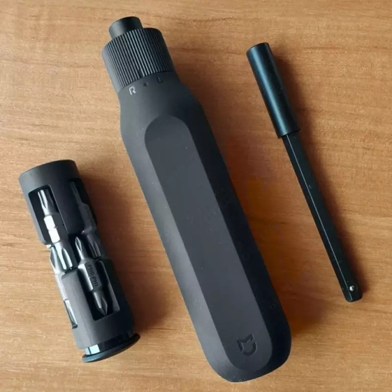

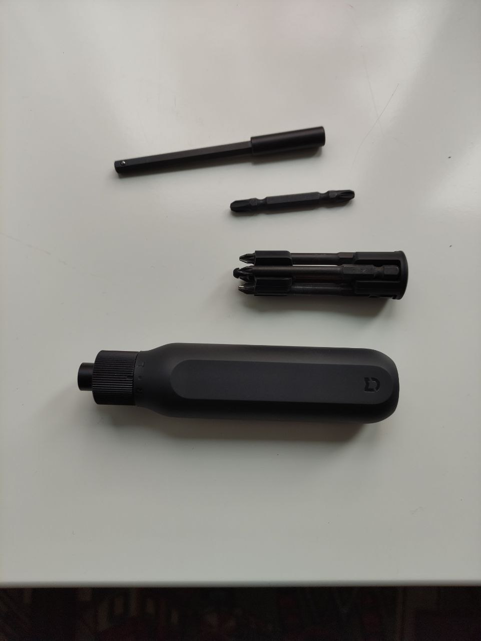

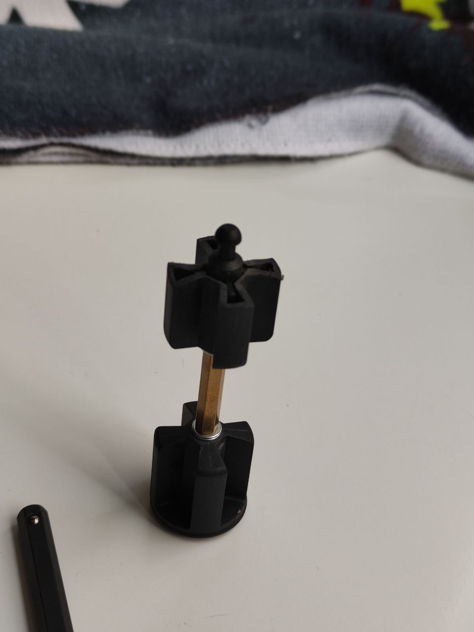

Вчера под вечер было состояние "охота пуще неволи", и таки запилил почти то, что надо: Исходник: mijia-0Результат: mijia-1mijia-2Но это только 5 жал и 6 наконечников. Мне надо 7: PH1-3, PZ1-3 и Hex4 - т.е. отвертка на "подкрутить на пол-оборота по дому". Только жало PH3-PZ3 может быть двусторонним и толстым, потому как такие большие винты в колодцах не встречал. Стул офисный, петли на кухонных дверках - вот такое. Hex4 - мебель из икеи и не только, и вообще мебельные конфирматы. PH1-2 и PZ1-2 - самые распространенные, и часто в колодцах, особенно в игрушках и быт технике. Нужны зауженные биты.
Если не придумаю, как кассету с битами приспособить под 6 бит, переведу трещетку в разряд ручной дрели для поделок.
