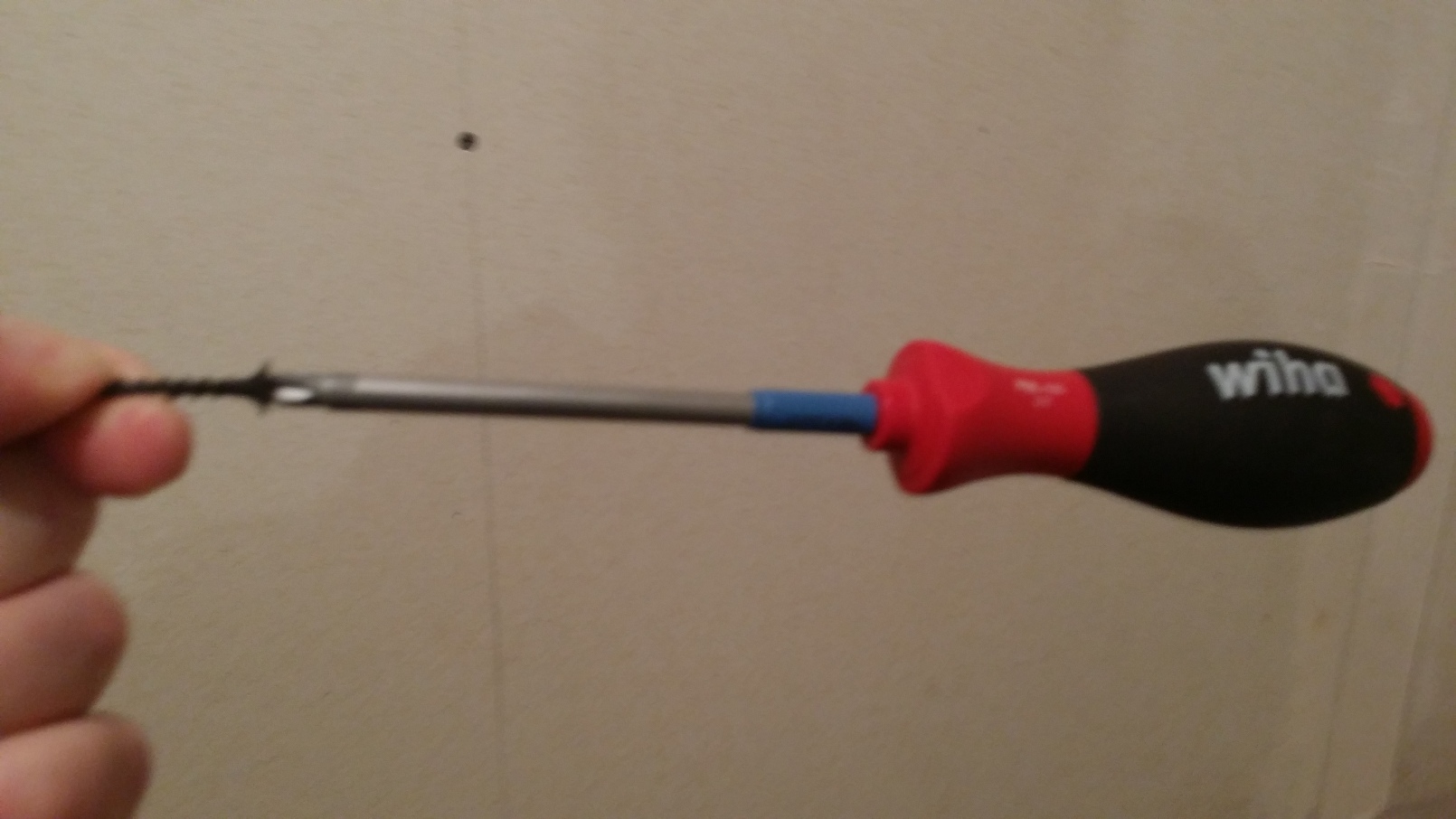

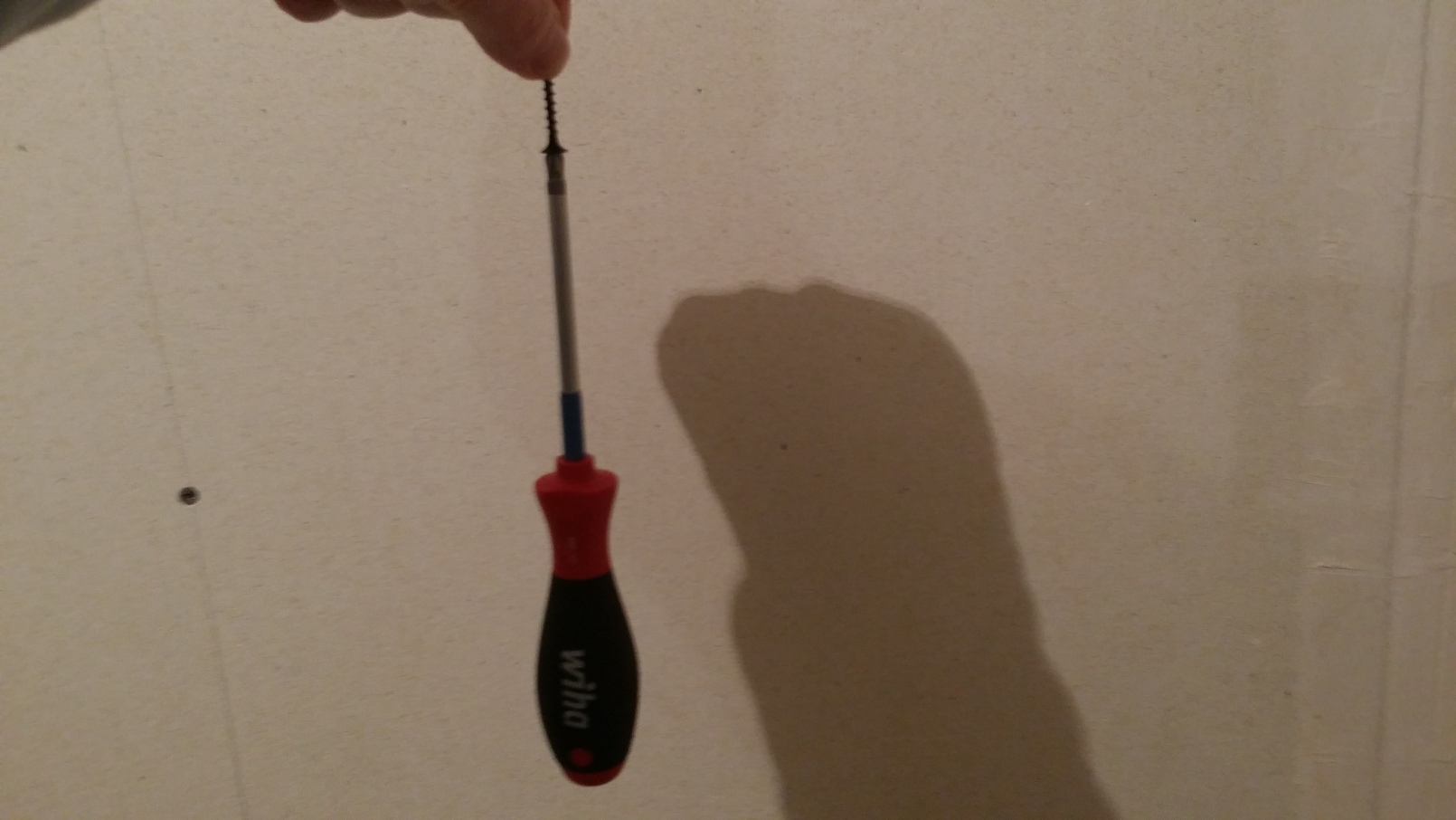

maestro@
maestro@
Регистрация: 26.12.2016
Сообщений: 2475
02.03.2019 в 23:27:35
Alarm написал: maestro@ написал: На столько плохая, что разъединяются с трудом. Как будто приклеили.
а вот это может быть плохо. Если разъединяется с трудом, возможно жало просто клинит в шлице самореза изготовленного с нарушением допусков.
В этой теме регулярно обсуждалось - как правильно подбирать отвертку к саморезу. Каждый раз сходились на мнении - чем плотнее сидит, тем правильнее подобрали. Возражений ни у кого не возникало. И вот опять, версия о изготовленном с нарушением допусков в саморезе, говорит о плотной посадке рабочей части отвертки с саморезом :)
Регистрация: 13.03.2006
Сообщений: 28328
02.03.2019 в 23:42:14
Alarm написал: Если разъединяется с трудом, возможно жало просто клинит в шлице самореза изготовленного с нарушением допусков.
На фото у maestro@, саморез с шлицом PH...
Alarm
Alarm
Регистрация: 18.01.2014
Сообщений: 2619
03.03.2019 в 01:15:37
Alex___dr, а отвёртка? Фотка смазана. Вот ГОСТ на рабочую часть отвертки с углом при вершине 26 гр. 30' с допуском в -30'. ГОСТ для винтов и шурупов с углом 26 гр. 30' с допуском в +15' Как в таком случае отвертка держится в шурупе на первой фотке?
