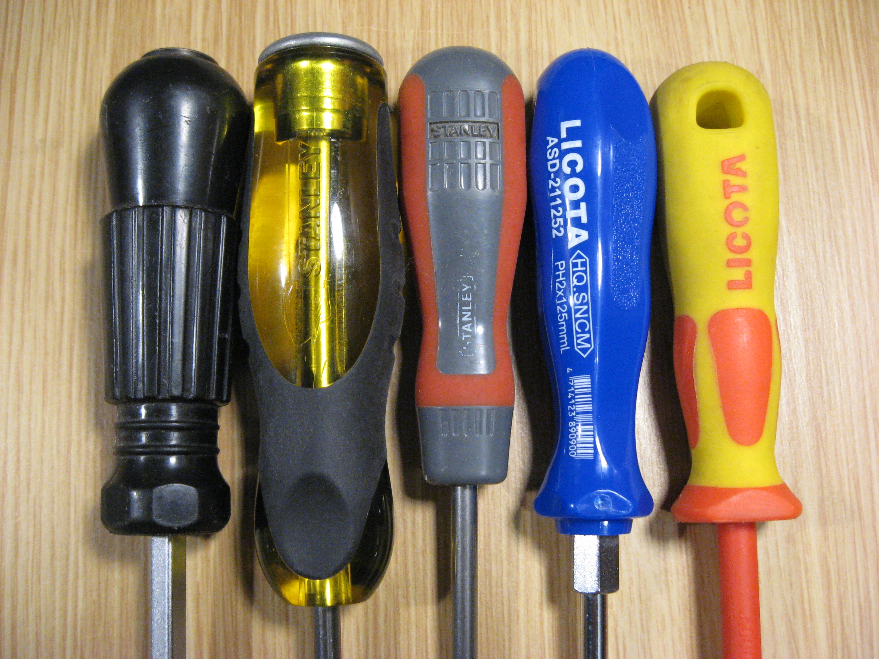

доминик написал: Немного фото рукояток:
И ещё... Размер жал PH2/PZ2 у всех...

Alex___dr, ах Magnum, моя первая отвёртка... :)

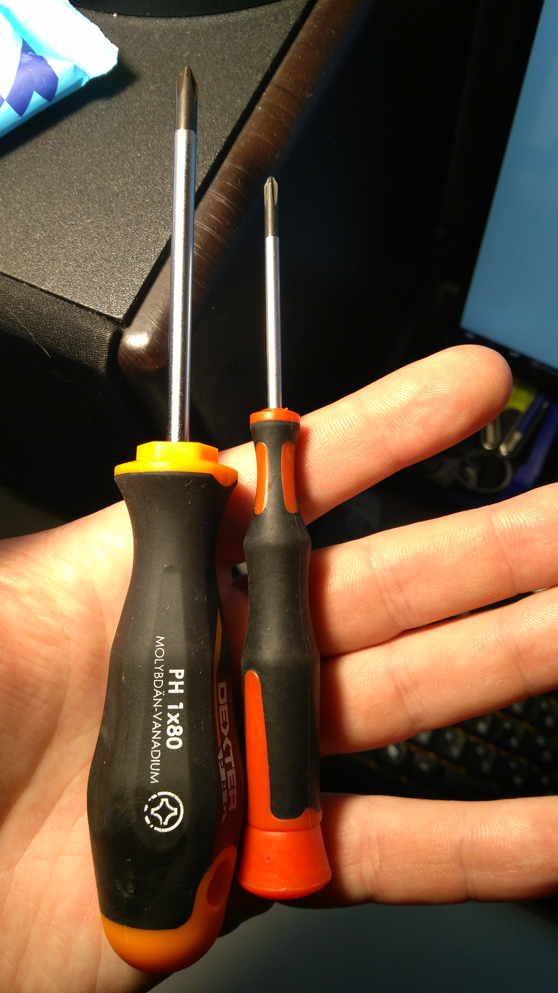

А вот PH1, Фелеруа и КС тулс :

Норушка написал: Magnum, моя первая отвёртка
Моя тоже - из первых иностранно-более-менее приличных. Ручки удобные, но сталь слабоватая.

Лок написал:
Лок, очень даже верно! :) При повальном обили китайского барахла в то время, слово "England" было каким-то эпичным. :)
Если честно, она мне задарма не нужна была, просто шеф мне новый стол не покупал, пришлось купить что было "нормальное" и периодически его ковырять. И благодаря ей я узнала про "усиленный крест", эта была симпатичная — серо-красная, а та страшненькая — серо-синяя. И я думала,— кто в здравом рассудке может её купить?! Жесть! :swoon ;)
