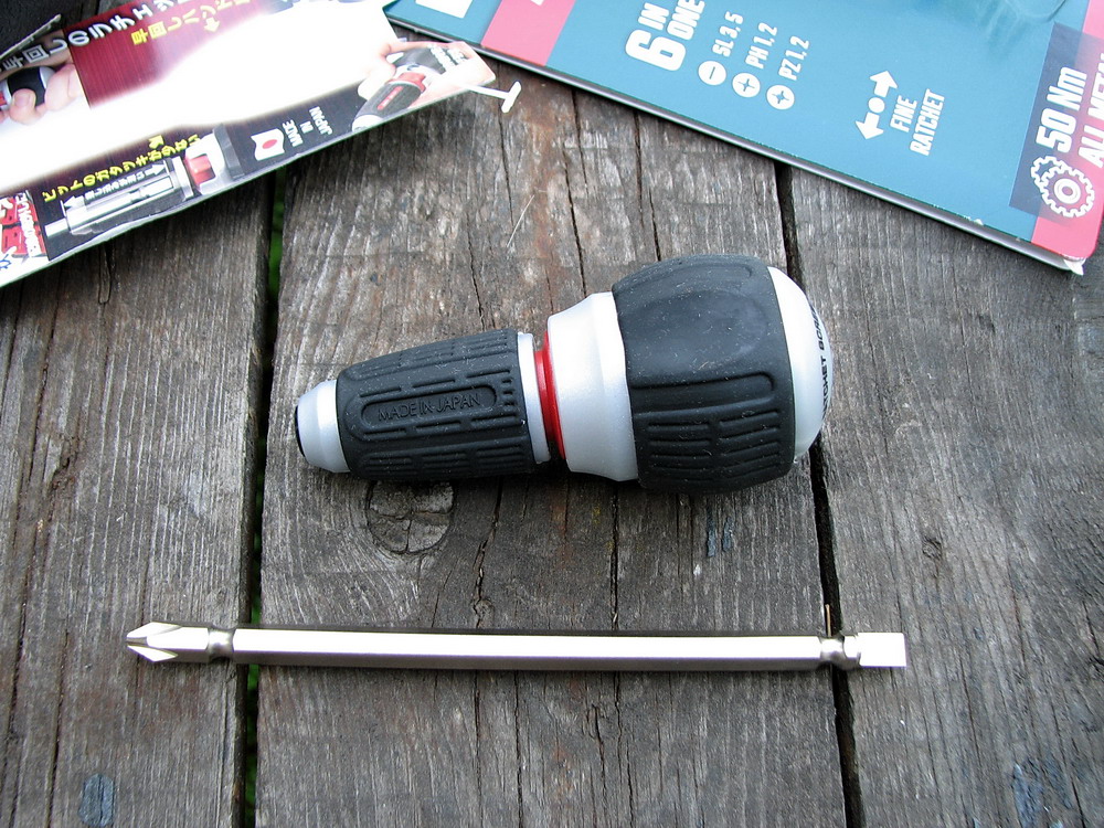

Прибарахлился немного. За темой почти не слежу, не знаю, может было уже.отвёртка 1отвёртка 2отвёртка 3отвёртка 4отвёртка 5отвёртка 6отвёртка 7

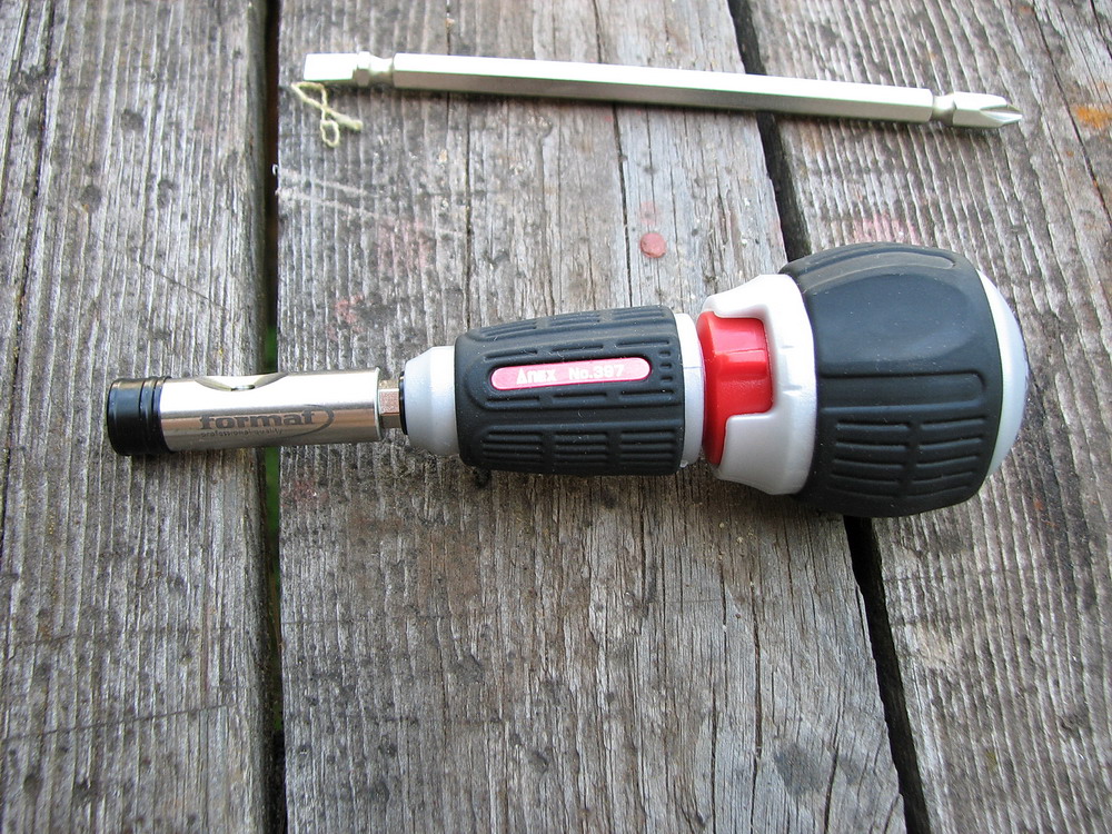

Нет, не всё как у всех. Нет люфтов в храповом механизме от слова совсем, между половинками ручки люфт минимальный, расходка в гнезде сидит плотно. Это вам не Вера. Но брал я её из-за эргономики, уж очень её нахваливали. И не зря. Оказалось очень удобным, зажав шар в ладони, пальцами крутить коническую часть ручки и в конце затягивать крепёж шаром. Возможно, не во всех операциях такой алгоритм действий удобен, практика покажет. В общем, эта отвёртка стоит особняком от основной массы трещоточных. Единственное замечание- для сторонней расходки нужны дистанционные втулки, что бы шарик фиксации расходки совпадал с канавкой на расходке. Хотя и так расходка сидит плотно и шариком поджимается и не выпадает. Но дистанционные втулки для пары держателей бит я сделаю, так будет надёжней. отвёртка 8отвёртка 9отвёртка 10

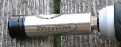

что за битхолдербитхолдер

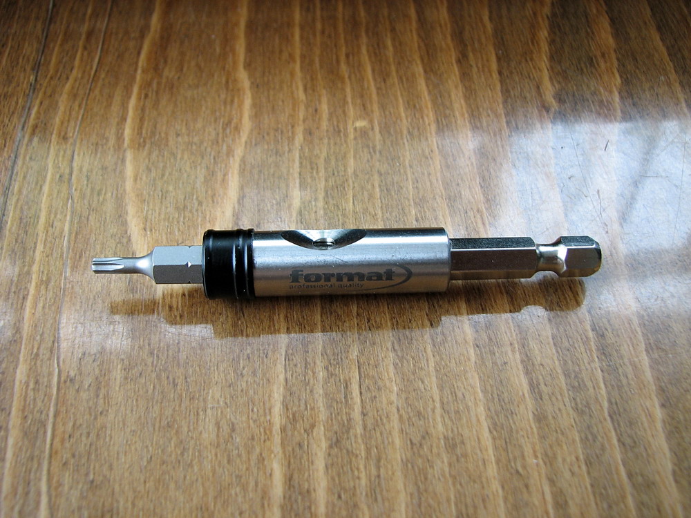

что за битхолдер
Магнитный с механизмом лёгкого извлечения коротких бит. холдер 1Работает так: Вставляешь битухолдер 2Нажимаешь на неё, утапливая внутрь до срабатывания шарикахолдер 3Теперь бита сидит плотно (люфт минимальный) и прочно (сильный магнит, но теперь биту не ухватишь и не вытащишь, особенно такую, только пассатижами). Для извлечения нажимаешь на шарик, механизм выталкивает биту вместе с магнитом почти до конца (миллиметров 5 остаётся) и тут уже пальцами довольно легко вынимаешь биту.холдер 4
